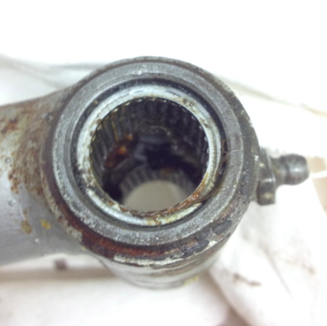

ciao ragazzi ho un altro paio di domandine per voi prima della sabbiatura! nella foto ci sono i cuscinetti "almeno credo" della forcella anteriore. vanno rimossi prima di sabbiarla? come? e a cosa serve quel bullone sotto la forcella???
l'altra domanda non mela ricordo!!!:)

il bullone sotto la forcella è un ingrassatore,serve x fare la manutenzione ai cuscinetti...ogni tanti ci si puo mettere del grasso,io ti suggerisco di togliere i cuscinetti prima di sabbiare,e poi metti i cuscinetti nuovi!

Gli spingo fuori con martello e cacciavite????

Inserito il - 04/10/2013 : 20:48:31  Mostra Profilo Invia a Obo un Messaggio Privato
esattamente

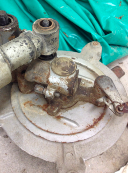

Inserito il - 07/10/2013 : 21:27:43  Mostra Profilo Invia a pie_tuz un Messaggio Privato
387,37 KB
spazzola di ferro e antiruggine?
cosa mi consigliate ragazzi??? stessa procedura del telaio? sabbiatura-primer-vernice? oppure con una bella grattata torna pulito???
