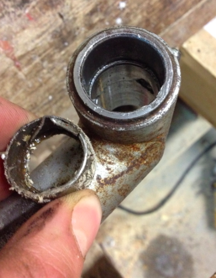

se tutto va bene oggi o domani faro la sabbiatura ma non riesco a togliere i cuscinetti della forcella anteriore "quelli della foto"... non so come fare.. aiuto ragazzi!! come si fa???

hai già provato a martellare?
prova con martello e un ferro...
no martello di plastica!
se li rompi fa niente che tanto sono da cambiare...

oppure se hai un bullone abbastanza lungo, qualche rondellona grossa ti auto-costruisci una specie di estrattore artigianale...io ho fatto così... anche perché poi ti servirà per mettere i cuscinetti nuovi che certamente non puoi battere con il martello...

ho provato entrambi i modi ma ne ho fatto una solita delle mie.. uno e uscito ma l'altro è rimasto dentro si vede quel scalino.. ora boh..

mi sembra un po troppa asciutta la zona...hai messo dello svitol o wd40 per agevolare lo scorrimento?
prova e prova ancora... vedrai che usciranno...anche io ci ho messo un po a capire, ma poi sono venuti via facili...ora cerco nel mio restauro se avevo descritto dettagliatamente come avevo fatto e te la riporto qua...

Il trucco è sfruttare la fisica! Scalda l'alloggiamento con una fiaccola.
