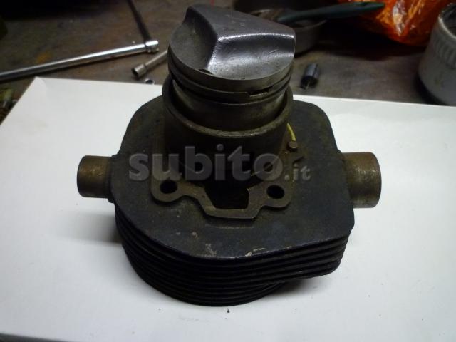

Il pistone è sbagliato !!!! Chi ti ha venduto quel pistone ???
Questo è quello giusto !

ma si remo so bene qual'è il gt originale,siccome avevo da rettificare il cilindro su consiglio del preparatore,abbiam deciso di mettere il pistone della foto e cambiato la testa (emisferica credo sia il temine giusto)
Inserito il - 26/04/2013 : 16:21:20  Mostra Profilo Invia a sanrem un Messaggio Privato
Willy se ti batte in testa o ti ha montato una biella più lunga o il pistone sbagliato o la testa sbagliata....
Hai solo queste tre possibilità !
Metti una foto della testa dalla parte del cielo.

son tornato dall'officina,praticamente è il pistone che ha delle misure leggermente diverse tra lo spinotto ed il cielo,le soluzioni potrebbero essere 2:o passa al tornio il cielo del pistone,oppure mi crea una guarnizione in rame da mettere tra cilindro e testa,per lunedi dovrebbe essere pronto (spero)
Inserito il - 26/04/2013 : 22:47:46  Mostra Profilo Invia a sanrem un Messaggio Privato
Io al tuo posto esigerei il suo pistone e basta, senza compromessi! Fare modifiche di quel tipo nom sai in futuro a quali inconvenienti ti potrebbero portare... Pensaci bene! ;-)
