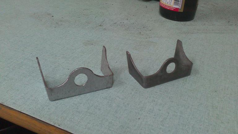

allora a parte il gt che torna dalla rettifica la prox settimana ho tutto,posso cominciare a rimontare,ma ho un dubbio sulla crocera,ovvero l'altezza delle griffe cioč,sulla crocera originale la griffa č alta 6 millimetri
mentre la replica nuova č alta solo 5,3 millimetri
il bello č che il meccanico mi dice che non va bene,mentre un altro mi dice che puo' andare perchč comunque le griffe vanno a battuta sugli ingranaggi sugli altri lati delle griffe,voi che dite?

Willy posta una foto della crocera con vista dall'alto e (sopra e sotto).
Mi pare che il primo meccanico abbia ragione , mi sembra la crocera sbagliata !

eccole,quella a sinistra č l'originale
l'unica č andare dal pascolatore e vedere di persona il pezzo,perchč le differenze sono piccole e da internet non si capisce
in piu' se certa gente pur di vendere ti da i ricambi sbagliati...
Cittā: Vipiteno
Inserito il - 31/03/2013 : 11:33:25  Mostra Profilo Invia a sanrem un Messaggio Privato
Sai cos'č la cosa strana ??? Che a me quella sbagliata sembra quella di sinistra... cioč quella che era montata !!
Come sembianze quella di destra č identica a quella che monta anche il mio motore.
Devi confrontarle misurando la lunghezza , lo spessore e larghezza dei bracci e quando la fissi deve avere le stesse quote di profonditā. Se tutto corrisponde la puoi montare.

la crociera seppur non identica vā bene....

i bracci sono di uguale lunghezza,e appoggiate su un piano hanno la stessa altezza,come detto,l'unica differenza sta nello spessore delle "punte" delle griffe per la larghezza quella nuova č un po' piu' grande ma č dovuto al fatto che quella che montavo č chiaramente usurata
vedro' di controllare le quote montandole.
Paolo tu ricordi se quella di sinistra ha la forma come Piaggio montava ??? Perchč la mia montava la crocera di destra ( parlo di estetica ), ma non posso escludere che sia stata cambiata nell'arco degli anni di utilizzo , quindi non posso dire che l'originale sia stata uguale a quella di destra. Perō mi piacerebbe sapere qual'č la forma originale al dilā della compatibilitā !

remo tieni conto che la mia fu restaurata dal precedente proprietario alla meno peggio,la vespa ha pochi km ma dubito che quella sia la crocera con la quale č uscita 54 anni fa da pontedera!
