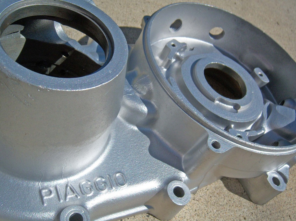

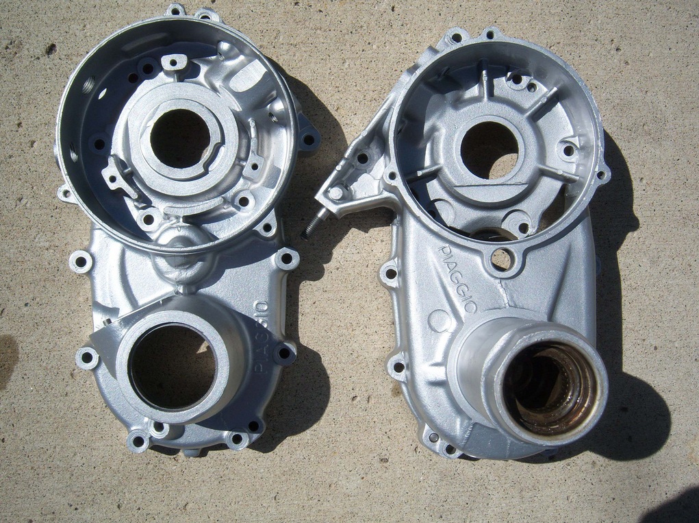

Ps: aggiungo due foto trovate online di un discorso che tra le varie cose volevo approfondire e poi ho messo da parte, si sa mai che sia giunto il momento di andare fino in fondo e magari qualcuno sul forum sa di cosa si tratta. Tempo fa ho trovato online un procedimento di sabbiatura che a me personalmente piace un sacco, ci sono anche molti video su youtube alla voce "vapor blasting".
Non riesco nel dettaglio a capire bene cosa sia e come funzioni ma questi sono i risultati...
Può piacere o no, a me personalmente piacciono da impazzire...

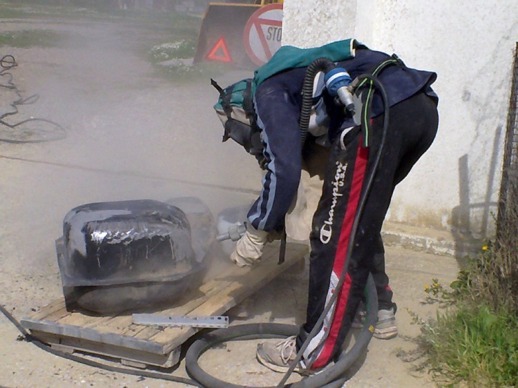

La sabbiatrice del vespista non puà che chiamarsi...
67,94 KB
e il vespista in azione ( con piaceri domenicali eseguiti ad amici)
104,93 KB

Eeeeeee e poi cosa, hai già roba da ricchi tu...
