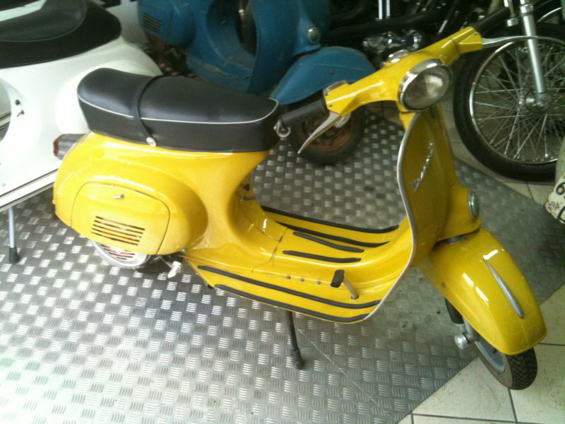

Ciao ragazzi Vorrei acquistare questa vespa 50 l del 68,so che da una fotografia risulta molto difficile valutarne le condizioni ma vi volevo chiedere cosa ne pensate..E' di recente restauro monta un motore elaborato che sostituiro' con un 50 originale.. Vi risulta giallo positano? Vi ringrazio Buona domenica a tutti!!!

Non sono espertissimo del modello ms a prima vista fanale dietro espella non son le sue.
Dipende anche dal prezzo.

Si in effetti la sella nn e' originale ...ma ne ha una e me la faccio montare... Grazie comunque... La sta dando a 1500 , con targa e documenti originali...

hai un seriale del telaio? anch'io avrei dubbi sul fanale...ma cmq se è per quello detto fra noi è una fesseria...
pero' dalla foto scarsa qualità sembra che sia verniciata la levetta dello sportellino...
cavalletto dovrebbe essere da 16 di diametro e color alluminio e non nero
poi aggiungi altre foto....
prezzo?

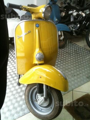

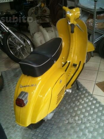

La sta dando a 1500... Il fanale posteriore penso nn avesse la cromatura vero?

Vespa restaurata con pochissima cura dei particolari  Io non la prenderei...... |

| Oddio, il fanale non è il suo,i listelli della pedana nemmeno, l'ammo ant è da verificare... per il resto non mi pare che ci siano i presupposti per scartarla a prescindere. |

non è assolutamente una L... la L non può montare i listelli in gomma a meno che non si rifacciano tutti i buchi della pedana... se è del '68 non può essere altro che una N... per il resto, beh si... ci sono parecchi errori... la sella è da sostituire con una con il gobbino, il fanale posteriore è da sostituire con quello più recente tutto in plastica, il fodero dell'ammortizzatore va verniciato di grigio chiaro, le manopole non sono originali, andrebbe cambiata la scritta dietro, la scritta davanti, la ghiera del fanale andrebbe eliminata così come la crestina sul parafango (che comunque è stata posizionata successivamente perchè è in posizione troppo avanzata)... il colore è il giallo positano, giusto sia per la N che per la L quindi non sarebbe un problema... detto questo io ti dico che a 1500 l'avrei lasciata anche se fosse stata perfetta, figurati questa! |

apposta ti chiedevo il seriale.... poi il cerchi da 10"??? sia che la L o la R monta i 9"
il seriale ti dice tutto.. cmq sia o L o R non ne vale 1500... mooolto meno |

| non so se siano da 10 pollici, ad occhio non è facile distinguere quelli della 50 '63/'70 da quelli della 90/revival visto che esteticamente (diametro a parte) sono identici... |

conta i bulloni  se sono 4 (montati a croce) è da 9"... non a caso il cavalletto maggiorato aiuta a sollevare la ruota, se fosse quello originale il cavalletto non terrebbe... |

| Lorenzo scusa, ma perchè non potrebbe essere una L del 68? |
