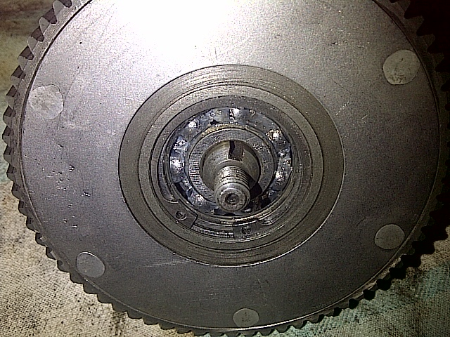

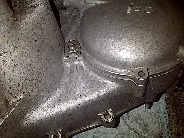

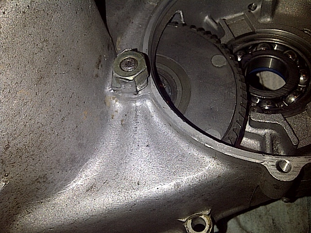

ecco le foto del nuovo parastrappi
222,44 KB
201,8 KB

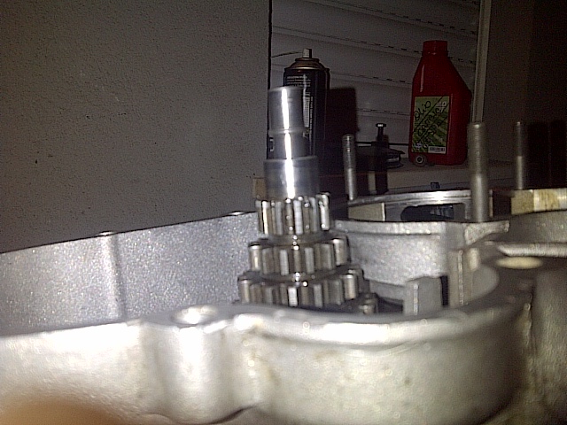

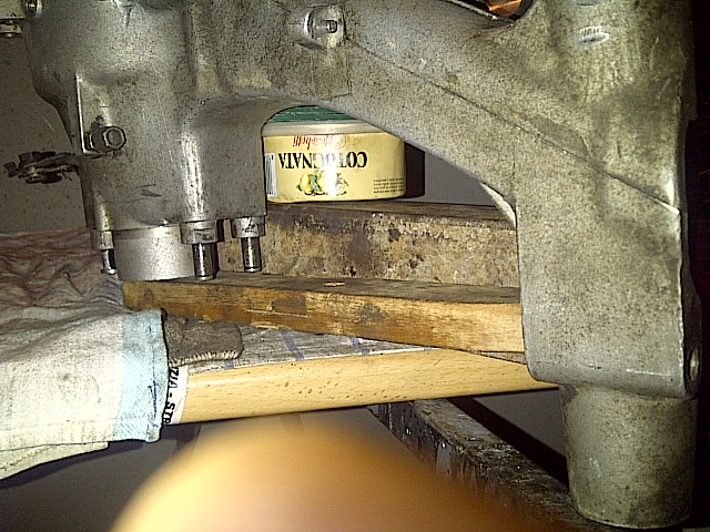

ecco l'accrocchio che mi sono inventato per mettere il carter in piano e l'albero sollevato per infilare i 21 rulli
186,97 KB
rulli infilati, dado, rondella alette e prova con il carterino frizza
136,84 KB
198,68 KB
200,91 KB
Per ora tutto ok

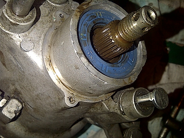

Nuovo problemino, nell'inserire l'albero del cambio, non va fino a battuta finale, c'è qualche trucchetto da sapere? come devo fare?
193,92 KB
200,52 KB
Inserito il - 13/01/2013 : 18:14:32  Mostra Profilo  Visita l'Homepage di mimmo  Clicca per vedere l'indirizzo MSN di mimmo Invia a mimmo un Messaggio Privato
Lo devi "tirare" dal lato ruota, inventati un'accrocchio
Inserito il - 13/01/2013 : 18:23:00  Mostra Profilo Invia a djgonz un Messaggio Privato
Mazza da 20 kg e batti direttamente sullo stelo del cambio, vedrai come entra
Ovviamente sto scherzando
Io ho comprato l'attrezzo, ma quando non ce l'avevo mettevo il tamburo con qualche spessore e lo tiravo col dado, ci vuole un po' ma entra bene e senza sforzi.
Inserito il - 13/01/2013 : 18:25:53  Mostra Profilo  Visita l'Homepage di mimmo  Clicca per vedere l'indirizzo MSN di mimmo Invia a mimmo un Messaggio Privato
io l'attrezzo me lo sono costruito

Inserito il - 13/01/2013 : 18:31:01  Mostra Profilo Invia a IO VESPO un Messaggio Privato

Inserito il - 13/01/2013 : 18:32:29  Mostra Profilo Invia a IO VESPO un Messaggio Privato
Grazie farò così!!!
nel caso uso la MAZZA
viaggiatore
Città: Serravalle Pistoiese
461 Messaggi
Inserito il - 13/01/2013 : 19:02:06  Mostra Profilo Invia a viaggiatore un Messaggio Privato
birra accettate con ringraziamenti....
l albero del cambio tiralo senza gli ingranaggi sopra.... ce li monti dopo........

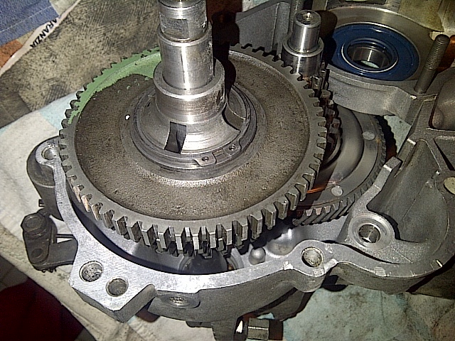

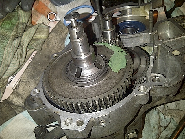

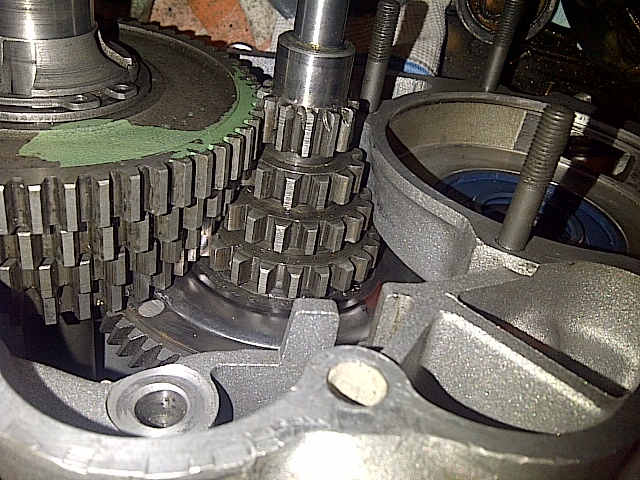

Inserito il - 13/01/2013 : 19:31:50  Mostra Profilo Invia a IO VESPO un Messaggio Privato

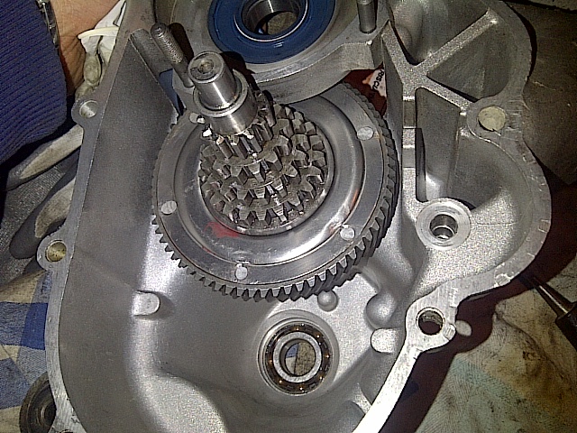

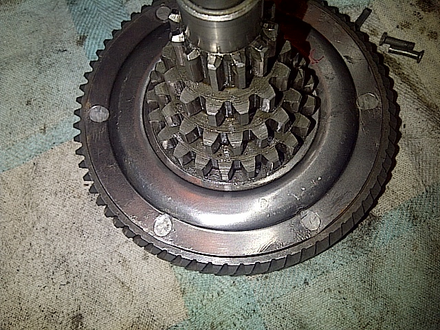

Credo di avercela fatta, ma non so se è inserito bene o meglio non riesco a rendermi conto se è entrato tutto fino in fondo ( e non facciamo del facile spirito )
dalle foto riuscite a capire?
191,62 KB
196,81 KB
182,28 KB
Inserito il - 13/01/2013 : 19:39:02  Mostra Profilo Invia a djgonz un Messaggio Privato
Si, è entrato bene. Poi si assesta da solo quando chiudi i carter.
viaggiatore
461 Messaggi
Inserito il - 13/01/2013 : 19:49:56  Mostra Profilo Invia a viaggiatore un Messaggio Privato
Anche secondo me va bene..
