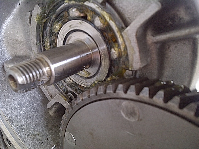

Grazie per gli aiutini , ho usato un pò tutti e l'albero è inserito. domanda, come faccio a capire se è andato bene fino in fondo? cioè, a girare gira bene e libero da ogni attrito, quindi credo sia ben dritto, ho avvitato fin quando son riuscito e mi sembra a occhio che sia centrato con la metà del carter, ma cè un modo per saperlo con esattezza o mi devo fidare dell'occhio???
Posto foto
IO VESPO
IO VESPO
Prov.: Pescara
Città: Montesilvano
1183 Messaggi
Inserito il - 14/01/2013 : 10:12:56  Mostra Profilo Invia a IO VESPO un Messaggio Privato
appunto, posto foto

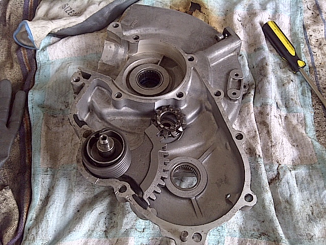

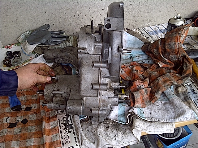

Inserito il - 14/01/2013 : 12:26:48  Mostra Profilo Invia a IO VESPO un Messaggio Privato

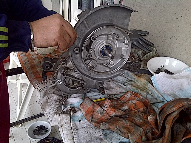

Messa la molla ignorante (ma io so essere più ignorante)
209,63 KB
Accoppiati i carter
199,38 KB
222,31 KB
La faccia della soddisfazione

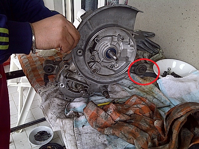

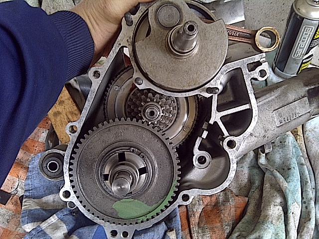

Inserito il - 14/01/2013 : 14:11:59  Mostra Profilo Invia a Sbiondi un Messaggio Privato
Bravo buon lavoro, però credo che qualcuno avesse ben pensato di suggerirti una verifica dei silent che dalla foto qui sotto mi sembra che abbiano finito il loro tempo
178,16 KB

Inserito il - 14/01/2013 : 14:36:08  Mostra Profilo Invia a IO VESPO un Messaggio Privato
178,16 KB
E si, lo so, ma per ora non li faccio!
li farò A Roma con fra2 eh eh eh

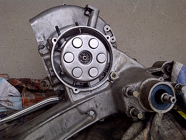

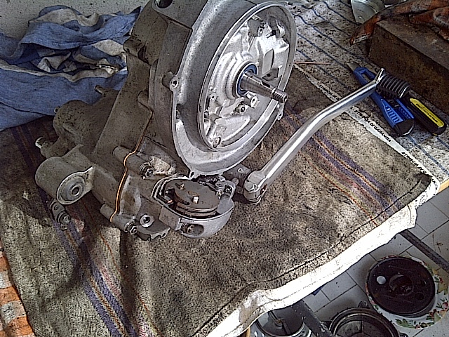

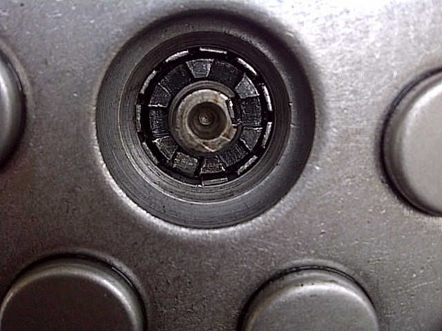

Inserito il - 14/01/2013 : 14:41:58  Mostra Profilo Invia a IO VESPO un Messaggio Privato

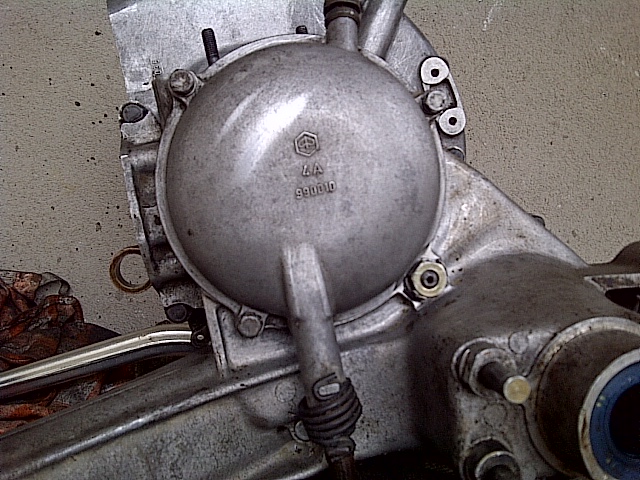

Montato selettore del cambio tirato a lucido per l'occasione
237,06 KB
Frizione
190,08 KB
primo piano sull'aletta della rondella speciale ripiegata a mo di fermo
151,27 KB
Carterino della frizza e relativa prova se vedere se stacca e... STACCA!!!
173,97 KB
