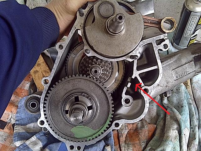

Ti sei ricordato il diffusore dell olio?
92,97 KB
Vesponept
si, l'ho messo!
