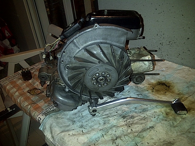

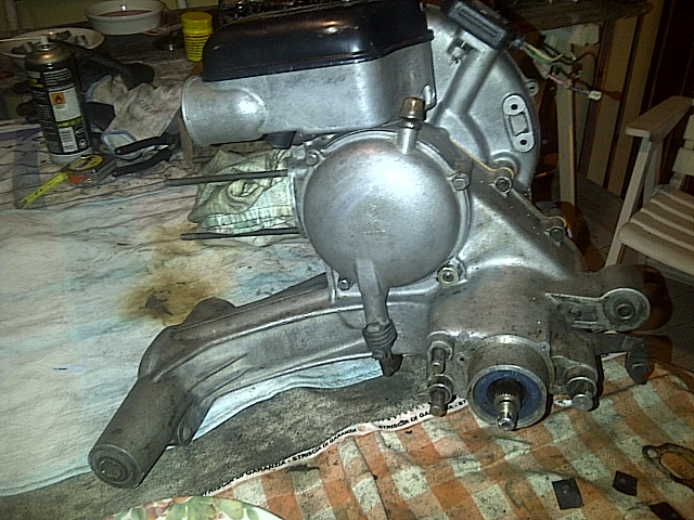

Inserito il - 15/01/2013 : 21:04:45  Mostra Profilo Invia a IO VESPO un Messaggio Privato
Ecco come si presenta il Motore oggi
171,62 KB
178,65 KB
Manca solo Il GT che arriva Venerdì e montare il tamburo che per ragioni di equilibrio monterò alla fine.
Non ci posso credere, l'ho (quasi) finito
