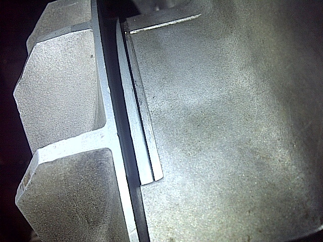

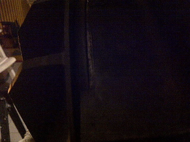

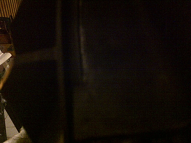

Dopo una giornata a smontare e rimontare il motore, fuori al balcone con un freddo polare ( caxxo se fa freddo oggi) ho chiuso tutto nella speranza che il tornitore (che oggi non si è preso nulla ma mi ha mandato a cagare almeno un paio di volte) domani mi riconsegni il gt rettificato così lo rimonto e finalmente lo provo. Non avendo avuto nessuna risposta riguardo il discorso anticipi ho tagliato la testa al toro e l'ho rimesso sui 18° come da manuale, però montando il volano ho notato una piccola distanza tra lui e il carter che non avevo notato in fase di smontaggio, forse per la zozzaria che c'era o forse perchè non ci stava proprio. mi potete dire cortesemente se questa distanza ci deve essere o no. posto foto sperando di essere più esplicativo
