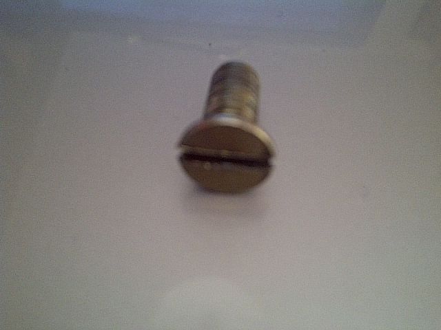

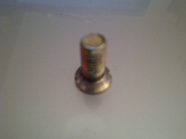

Questa mattina stavo rimettendo a posto tutti gli attrezzi che ormai non mi servono più visto che rimasto da montare solo il GT che sper arrivi tra poco e mi è successa una cosa... strana!
Mi è avanzata una vite
mica avete idea di cosa possa essere?? unico indizio stava nella scatoletta con tutte le viti del carburatore

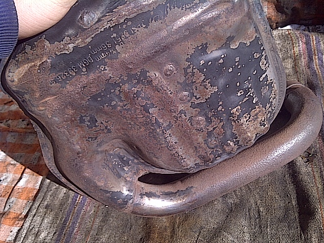

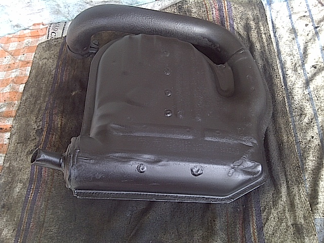

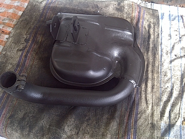

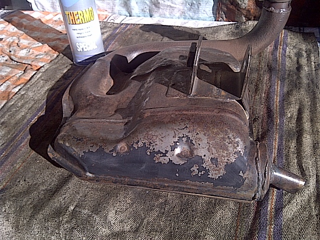

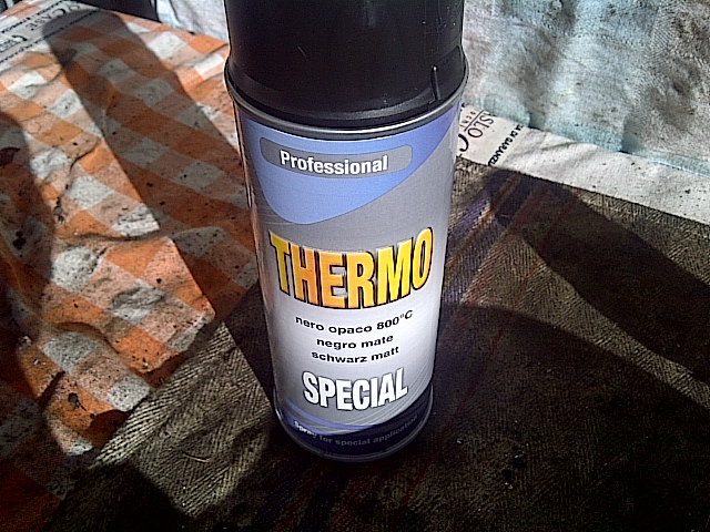

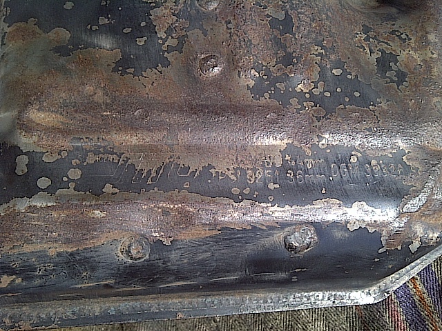

Nel frattempo che aspetto risposte alle mie domande (quella vite???) e il Gt ho fatto un lavoretto di contorno
Prima...
221,5 KB
231,07 KB
222,4 KB
...prodotto specifico...
180,55 KB
...e dopo
193,09 KB
183,35 KB
recuperata la marma
113,84 KB
114,78 KB
Questa mi sembrerebbe proprio la vite che fissa la scatola del carburatore al carter... ti consiglio di dare un'occhiata, è piuttosto importante
IO VESPO
IO VESPO
Prov.: Pescara
Città: Montesilvano
1183 Messaggi
Inserito il - 17/01/2013 : 12:53:17  Mostra Profilo Invia a IO VESPO un Messaggio Privato
Avevi ragione!!!! menomale

Sbaglio o la marma non é originale?
Città: PORTOGRUARO
Inserito il - 17/01/2013 : 13:41:34  Mostra Profilo Invia a fede200e un Messaggio Privato
è una sito plus, controlla che getto del massimo hai.

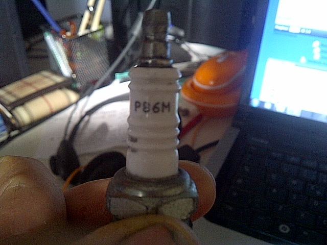

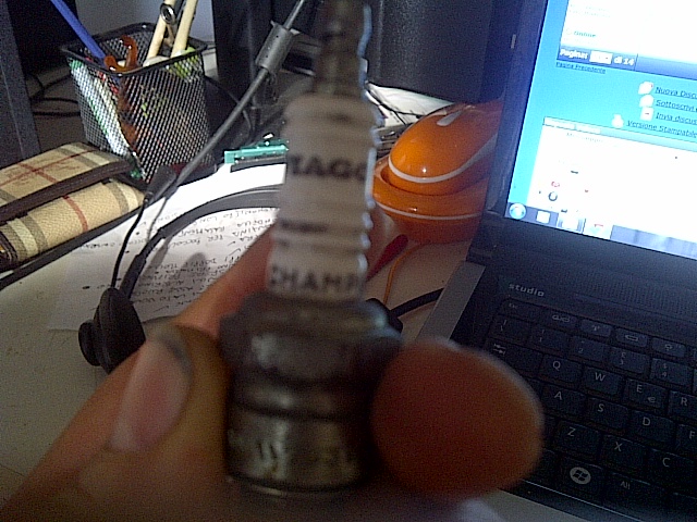

Inserito il - 17/01/2013 : 14:45:02  Mostra Profilo Invia a IO VESPO un Messaggio Privato

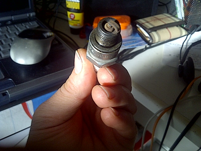

comunque la candela è nocciola, quindi credo che la carburazione andava bene!
137,82 KB
anchei la candela a dire il vero ha tanti annetti, la dovrei cambiare??
136,18 KB
154,97 KB

Inserito il - 17/01/2013 : 14:48:05  Mostra Profilo Invia a IO VESPO un Messaggio Privato
dalla foto non sivede un granchè il punto di colore, ma è nocciola... forse un pò scuro.. marroncino!!!
