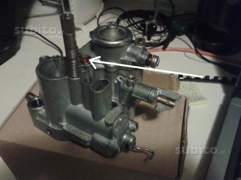

Svitalo e leggi il numero che c'è poco sopra la punta.

fede200e ha scritto:
è una sito plus, controlla che getto del massimo hai.
infatti... io ribadisco se uno fissa sull'originalità,...e originale sia... senno allungava quella valvola e il motore diventava più "fresco" e più lubrificato....e meno rischi ai grippaggi.......
quindi io rimetterei la marma originale...

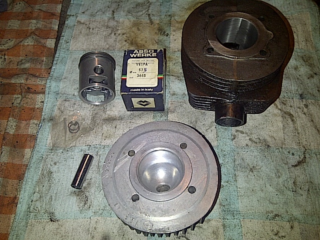

Oggi pomeriggio è arrivato il GT
202,98 KB
Lo sto rimontando ma... ho avuto problemi ad inserire lo spinotto, non come l'ultima volta, sono andato più cauto, ho oleato in modo inverosimile, è entrato ma... è possibile che lo spinotto sia troppo lungo? va fino in fondo a toccare il seegher e non riesco a mettere l'altro segher.. allora ne tolgo uno, lo spinotto si sposta quel minimo per mettere il segher che non entrava prima e non entra più quello che prima entrava

Inserito il - 17/01/2013 : 22:31:29  Mostra Profilo Invia a IO VESPO un Messaggio Privato
Mimmo, ma è possibile che lo spinotto sia troppo lungo o sto sbagliando qualcosa?
Inserito il - 17/01/2013 : 22:34:30  Mostra Profilo  Visita l'Homepage di mimmo  Clicca per vedere l'indirizzo MSN di mimmo Invia a mimmo un Messaggio Privato
impossibile, a meno che non hai lo spinotto di un altro pistone

Inserito il - 17/01/2013 : 22:40:29  Mostra Profilo Invia a IO VESPO un Messaggio Privato
e allora sarà così... quando ho preso quel pistone abbiamo recuperato le fasce da una parte i seger da un'altra e forse si sono confusi gli spinotti!?!?! che palle!!

Ma certo che è tutto nuovo, ma siccome erano dei fondi di magazzino a uno mancavano i seger, uno aveva una facia rotta ecc ecc e abbiamo cambiato le varie parti per farne uno completo e li probabilmente ci si è confuso uno spinotto visto che stavo riflettendo su uno 60 mm, forse per errore ho messo quello spinotto nella scatoletta del 53,3 mm
fra2
Fra2
4034 Messaggi
Inserito il - 18/01/2013 : 08:21:18  Mostra Profilo  Visita l'Homepage di fra2 Invia a fra2 un Messaggio Privato
Portalo in rettifica o lo fai cambiare o lo fai tornire
