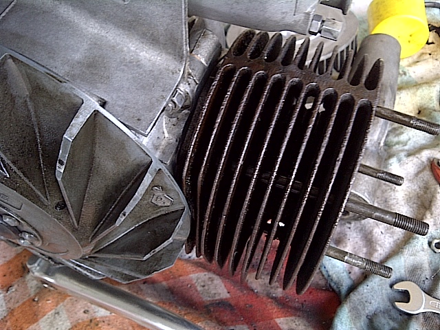

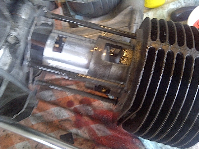

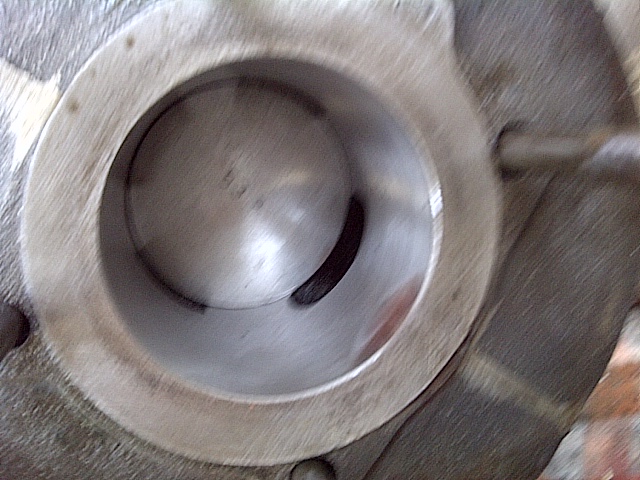

Inserito il - 18/01/2013 : 15:42:18  Mostra Profilo Invia a IO VESPO un Messaggio Privato
djgonz ha scritto:
Ma nel cilindro entra almeno un po'?
provo a postare un pò di foto
165,32 KB
183,44 KB
142,52 KB

Inserito il - 18/01/2013 : 15:42:56  Mostra Profilo Invia a IO VESPO un Messaggio Privato
oltre questo non va, non si muove
