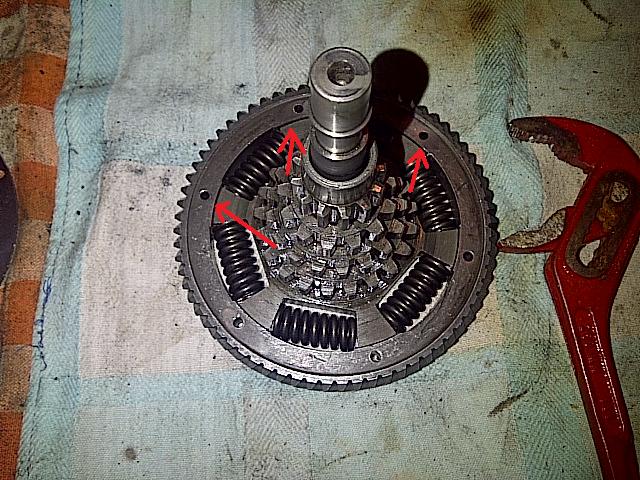

viaggiatore ha scritto:
IO VESPO ha scritto:

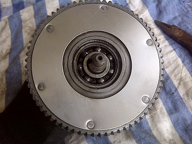

credo di aver capito, forse questo cuscinetto dovrebbe entrare un nulla in più e una volta montato il parastrappi non tocca più
E ci ho fatto anche la rima
166,02 KB
Non hai ribattuto i ribattini sul retro...... ed è li che struscia.... si vede bene dalla foto dove c è il cuscinetto.... i ribattini specialmente quelli che si trovano nei kit vanno ribattuti da entrambi i lati............ inoltre quel cuscinetto del parastrappi dovrebbe avere un anello seeger che lo blocca che nella foto non vedo....., ribatti i ribattini anche sul retro e vedrai che non struxcia più.....
Vesponept
non lo ho ribattuti più di tanto perchè da quel lato tra parastrappi e carter c'è molto spazio, mentre dall'altra parte il parastrappi e non i ribattini, che sono perfettamente spianati (a breve inserirò foto), struscia contro il cuscinetto a sfere dell'albero motore.

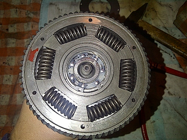

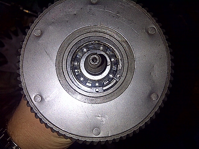

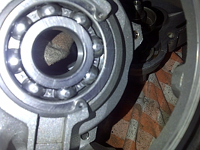

Allora... vediamo se con delle foto riesco a farvi capire dov'è il problema.
Parastrappi vecchio
153,37 KB
177,88 KB
Parastrappi ricostruito (lato a) con seeger e teste ribattute e non tocca da nessuna parte
172,92 KB
Parastrappi ricostruito (lato b) con ribattini spianati ma che strusciano contro il cuscinetto, e dalla foto dovrebbe vedersi dove struscia
242,51 KB
158,86 KB

Inserito il - 13/01/2013 : 08:59:49  Mostra Profilo Invia a viaggiatore un Messaggio Privato
la corona del parastrappi ha un verso, nel rimontaggio è stato rispettato?
Vesponept
... sono tutti uguali....
viaggiatore
Città: Serravalle Pistoiese
461 Messaggi
Inserito il - 13/01/2013 : 09:10:17  Mostra Profilo Invia a viaggiatore un Messaggio Privato
Premesso che dalle foto non si riesce a caire, ma se quelli che ho indicato in foto sono scalini, anche di poche decimi, la corona è al contrario....
Vesponept

Ed ecco svelato l'arcano!!! Stavo ragionando sulla stessa cosa, o meglio mi stavo appunto ponendo la domanda, ma questa corona ha un verso?
bene devo smontare e rimontare, però i ribattini di domenica dove li trovo????

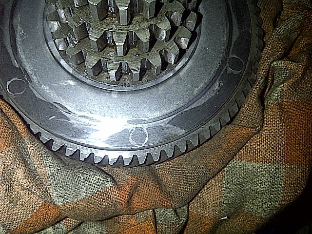

Guarda queste due immagini, e dire che erano anche segnate
199,98 KB
177,88 KB

Inserito il - 13/01/2013 : 09:39:40  Mostra Profilo Invia a viaggiatore un Messaggio Privato
Le foto che hai postato confermano il dubbio.... la corona è al contrario....... se trovi i ribattini con molta pasienza puoi recuperare i piattini lavorando sui ribattini dal retro, per intendersi lato carter.......

Il verso nella guida è spiegato in questo punto:
" scomponiamoli e segnamoci il verso, anche se in realtà non serve, difatti se provate ad riaccoppiarli vedrete che spianano tra loro solo in una unica posizione"
Vedi il lato positivo.... se rifarai un altro parastrappi questo inconveniente non capiterà più......

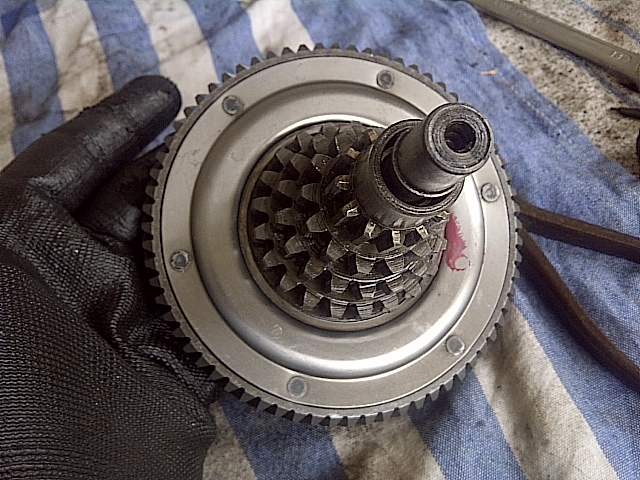

Inserito il - 13/01/2013 : 13:54:08  Mostra Profilo Invia a IO VESPO un Messaggio Privato
Problema parastrappi risolto!!!!
Sono andato da Obi, trovati i ribattini, rismontato il parastrappi, rimontato con la corona dalla parte giusta, battuto e ribattuto i ribattini, infilato l'albero e.... non va liscio liscio, senza nessun attrito o strusciamento
dopo posterò foto
