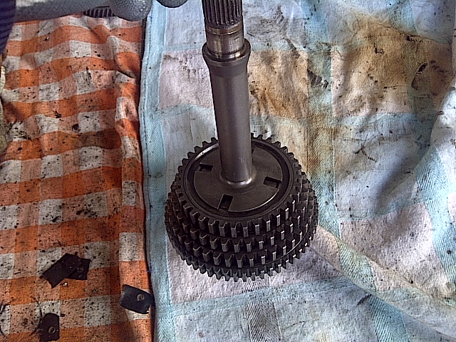

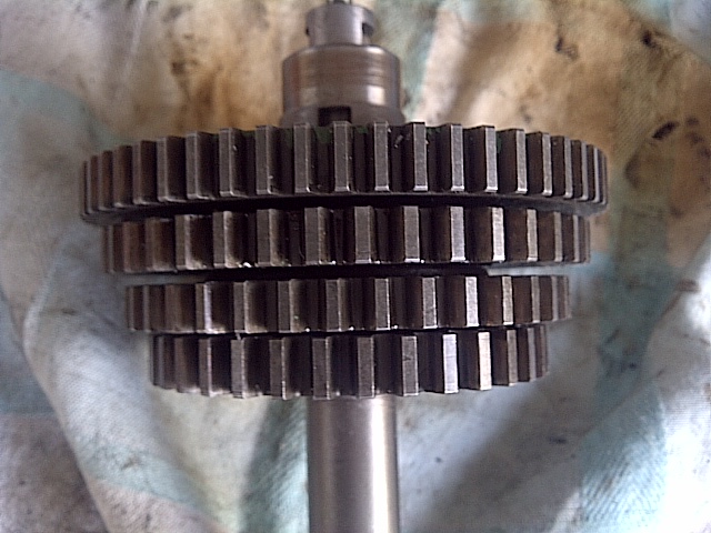

Inserito il - 12/01/2013 : 09:54:18  Mostra Profilo Invia a IO VESPO un Messaggio Privato

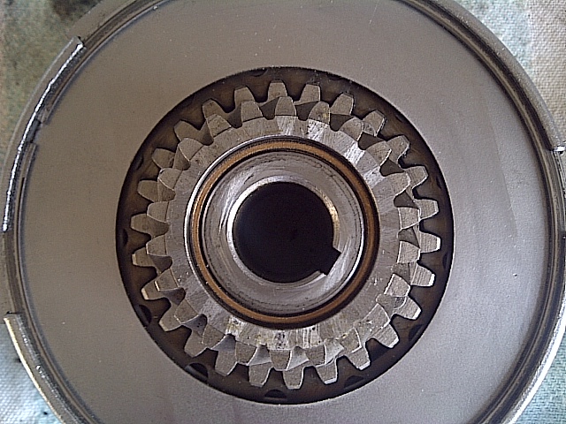

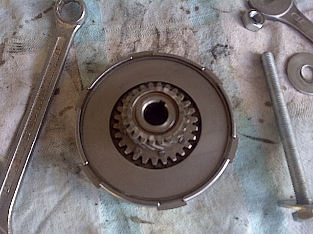

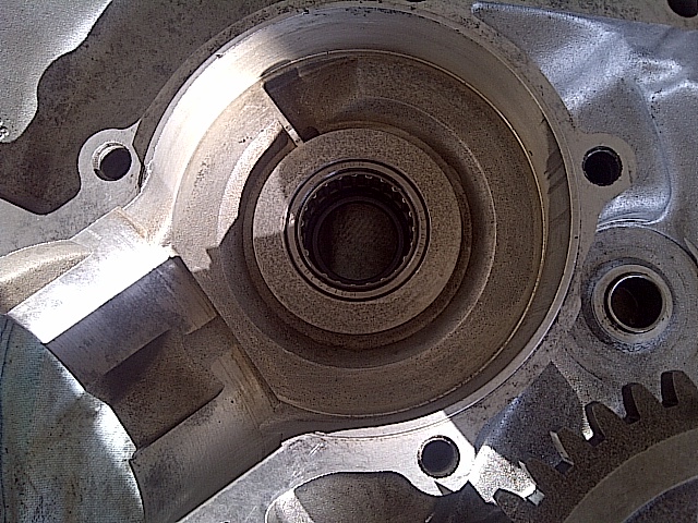

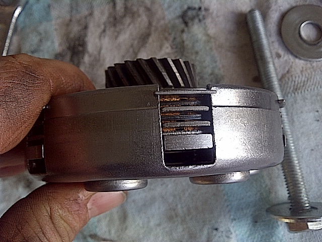

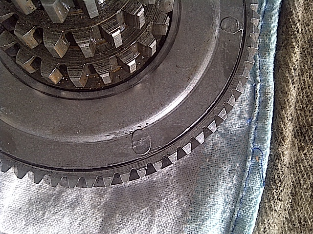

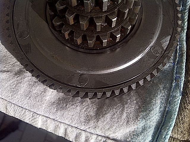

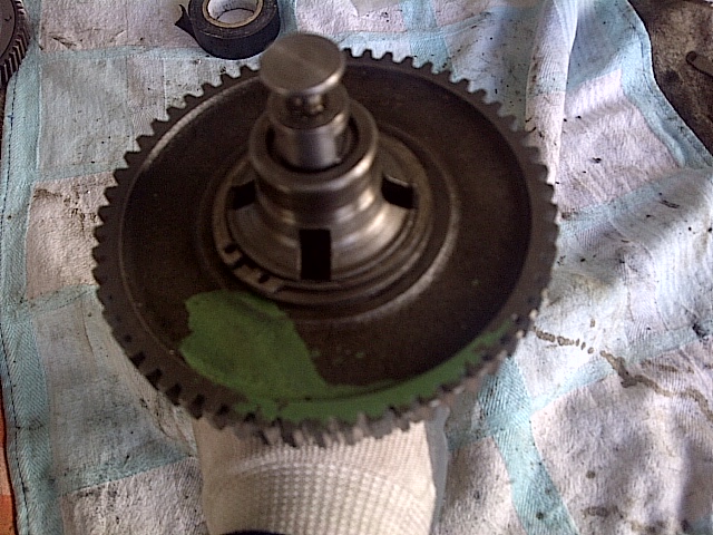

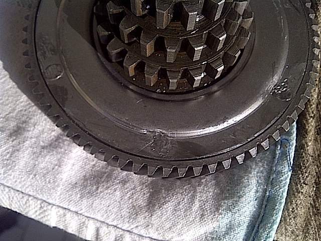

Prima di poter cominciare a fare casino con il martello mi sono anticipato un paio di cosette
rimontato crocera e gruppo del cambio
217,4 KB
163,24 KB
130,06 KB
rigenerata la frizione con: campana nuova, molle nuove, scodellini nuovi, dischi di sughero nuovi, pignone 22 denti, rondella e boccola nuove
156,41 KB
212,38 KB
156,43 KB
168,62 KB
per ora sono soddisfatto

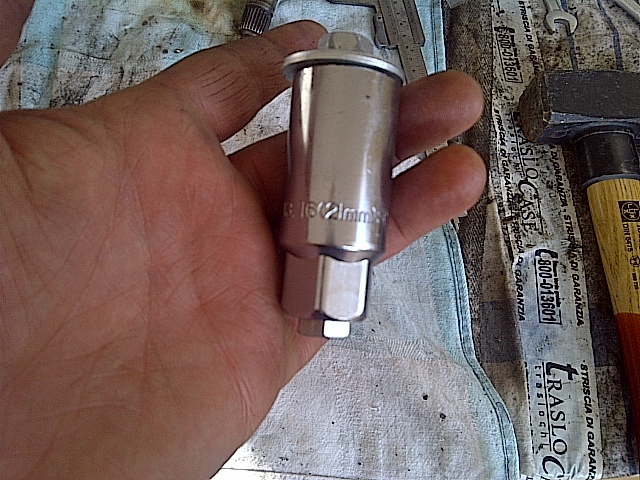

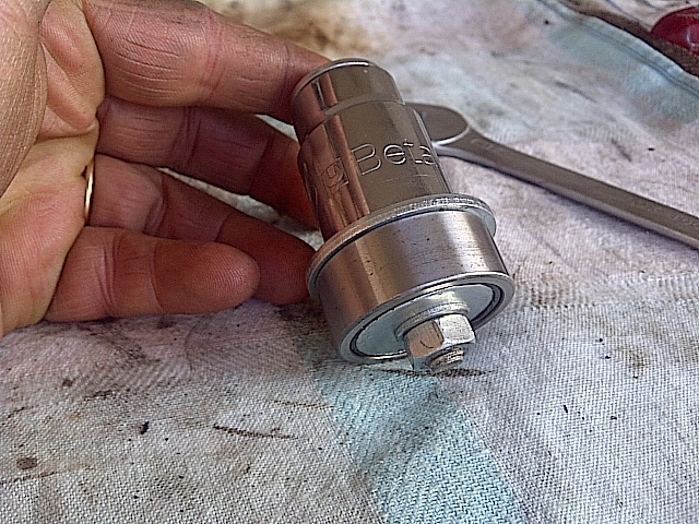

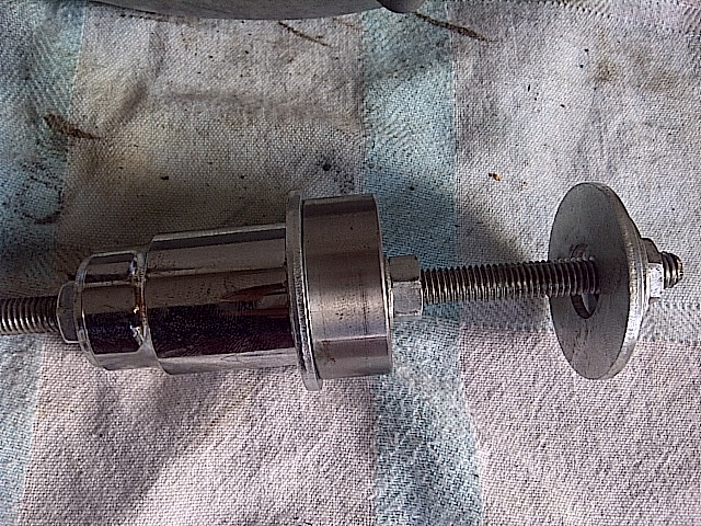

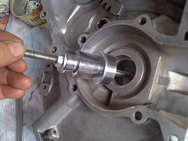

Dopo la magra e deludente esperienza di ieri ho pensato a questo "introduttore" per il cuscinetto a rulli lato volano
241,04 KB
composto da perno filettato, rondella, bussola del 22, rondellona, cuscinetto vecchio con rondella a misura incastrata dentro, poi ovviamente ci va il cuscinetto nuovo semi inserito, il perno che è passante si tira il cuscinetto che ha un'altra rondellona con dado dall'altra parte.
214,48 KB
132,86 KB
Che ve ne pare? può funzionare???
io vado a provarlo, poi vi dico!!!

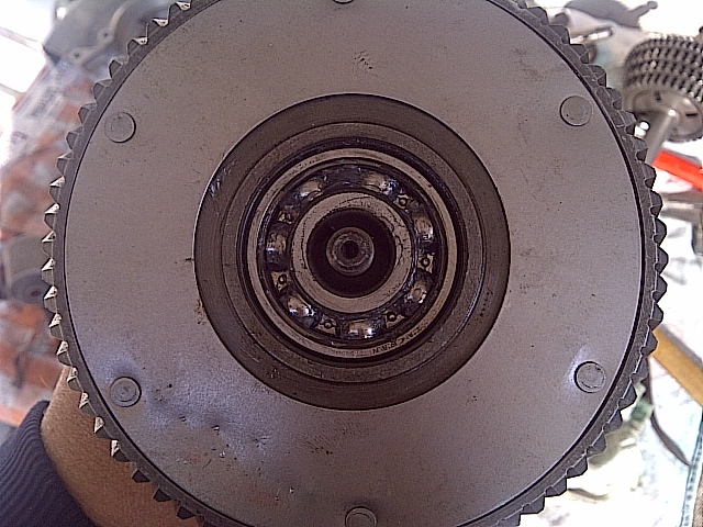

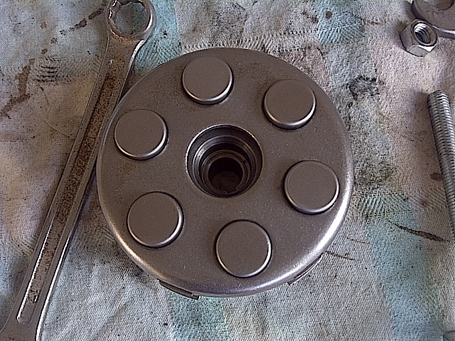

Ragazzi ho un problema, nonostante abbia battuto e ribattuto fino a spianare i ribattini del parastrappi, facendo la prova inserendolo nel carter, struscia contro il cuscinetto a rulli dell'albero motore!!!
Che faccio???
posto foto
183,89 KB
218,46 KB
232,45 KB
Inserito il - 12/01/2013 : 11:20:43  Mostra Profilo  Visita l'Homepage di mimmo  Clicca per vedere l'indirizzo MSN di mimmo Invia a mimmo un Messaggio Privato
se struscia hai ribattuto male
No ricambi originali? ahi ahi ahi

Ma il punto è che non strusciano i ribattini, ma il parastrappi!!!

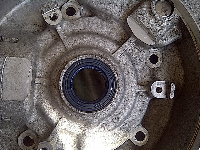

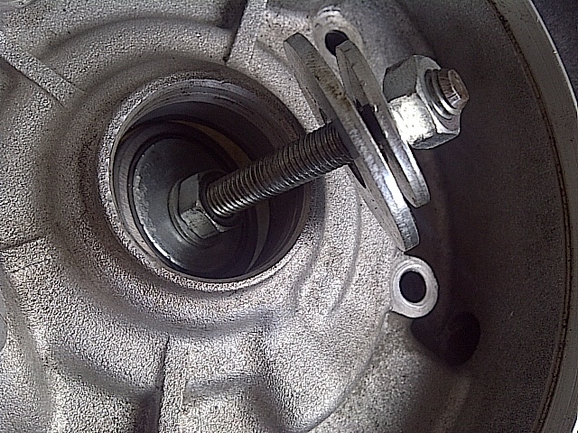

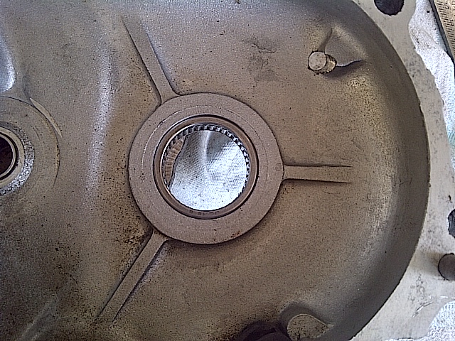

Ho lasciato perdere un attimo il discorso parastrappi e sono andato avanti con i cuscinetti lato volano e "l'introduttore" da me congeniato si è rivelato un totale fallimento perche avvitando il perno non stava in asse e quindi il cuscinetto andava storto e prima di fare dei danni mi sono fermato, ma..... ho escogitato un altro attrezzino... "il battitore"
175,49 KB
ed ecco il risultato
195,48 KB
paraolio
213,48 KB
poi un "battitore" più small per l'altro cuscinetto
175,49 KB

Inserito il - 12/01/2013 : 13:11:36  Mostra Profilo Invia a IO VESPO un Messaggio Privato
Hups ho sbagliato foto "il battitore" grande è questo
198,2 KB
mentre l'ultimo cuscinetto è questo
196,02 KB
Ora però mi si ripresenta il problema di prima

Inserito il - 12/01/2013 : 13:44:34  Mostra Profilo Invia a IO VESPO un Messaggio Privato
credo di aver capito, forse questo cuscinetto dovrebbe entrare un nulla in più e una volta montato il parastrappi non tocca più
E ci ho fatto anche la rima
166,02 KB
fra2
Fra2
4034 Messaggi
Inserito il - 12/01/2013 : 14:00:43  Mostra Profilo  Visita l'Homepage di fra2 Invia a fra2 un Messaggio Privato
Scusa prima di rimontare tutto come sei messo con i silent block ?
Inserito il - 12/01/2013 : 14:37:13  Mostra Profilo  Visita l'Homepage di mimmo  Clicca per vedere l'indirizzo MSN di mimmo Invia a mimmo un Messaggio Privato
quoto, con i silent rovinati il parastrappi struscia! è un fatto risaputo da tutti
