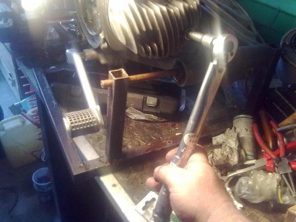

Quindi mi state facendo capire che per chiudere la testa avrò bisogno di una dinamometrica?
fra2
Fra2
4034 Messaggi
Inserito il - 10/01/2013 : 21:21:54  Mostra Profilo  Visita l'Homepage di fra2 Invia a fra2 un Messaggio Privato
Sulle automobili sicuramente ma sui gt Piaggio ci vuole solo molta pazienza e tecnica nel serraggio.... Trovo del tutto inutile x chi fa il motore una volta a morte de Papa
viaggiatore
Città: Serravalle Pistoiese
461 Messaggi
Inserito il - 10/01/2013 : 21:23:24  Mostra Profilo Invia a viaggiatore un Messaggio Privato
no, con un pò di ingegno ed una chiave a cricchetto te la puoi realizzare... quando arriverai al momento di chiudere vedremo.....

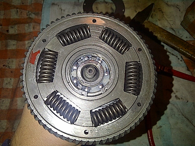

Inserito il - 11/01/2013 : 14:05:06  Mostra Profilo Invia a IO VESPO un Messaggio Privato
Ecco la foto del parastrappi
235,37 KB
Allucinante!!!!

Inserito il - 11/01/2013 : 14:42:53  Mostra Profilo Invia a viaggiatore un Messaggio Privato
..ed il parastrappi è come da previsione.... vedrai che quando sarà revisionato non ciccolerà in nessun movimento....

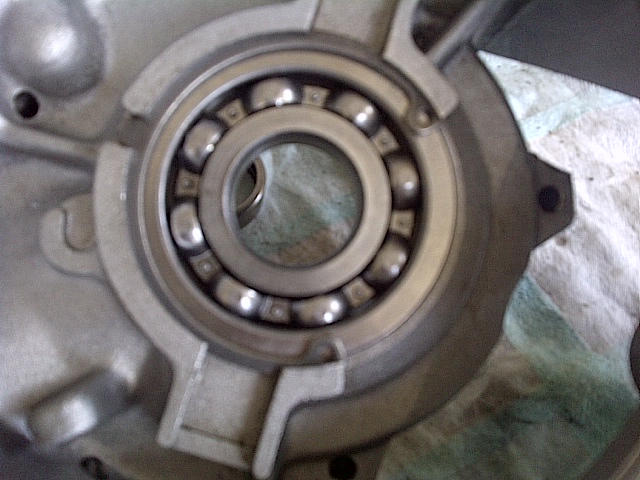

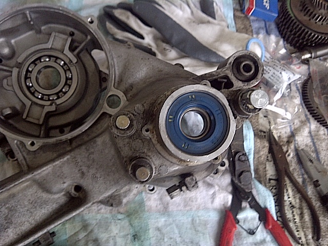

Inserito il - 11/01/2013 : 17:04:00  Mostra Profilo Invia a IO VESPO un Messaggio Privato

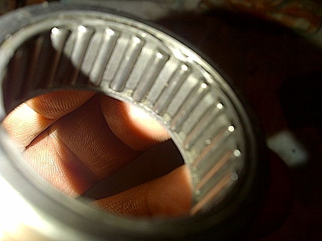

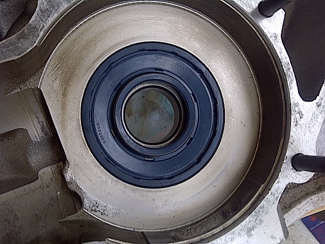

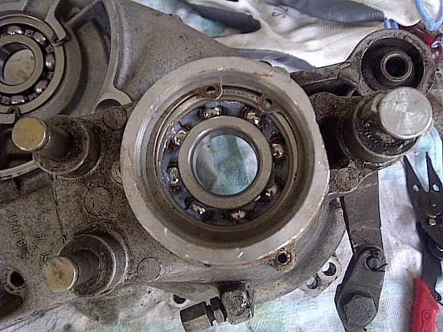

inserisco altre foto
Cuscinetto n°1 TAAAAAAAC
134,45 KB
Paraolio n°1 TAAAAAAAAC
176,15 KB
Cuscinetto n°2 TAAAAAAAC
189,68 KB
Paraolio n°3 TAAAAAAC
166,79 KB

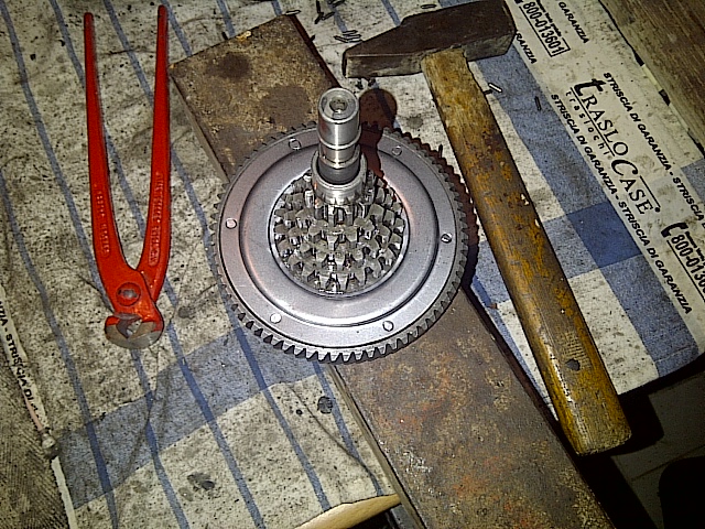

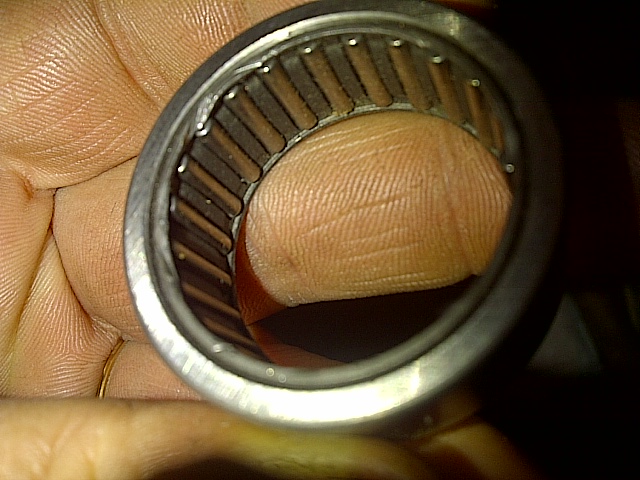

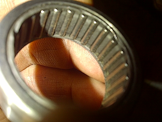

Inserito il - 11/01/2013 : 18:06:43  Mostra Profilo Invia a IO VESPO un Messaggio Privato
Ho fatto la Frittata
Nonostante abbia scaldato il carter per circa 1\2 ora non sono riuscito ad infilare la gabbia a rulli lato volano, si è messo di traverso e l'ho ribattuto fuori con la bussola da 22, ho sgranato la gabbia a rulli, cxxxo!!!
128,47 KB
126,64 KB
120,29 KB

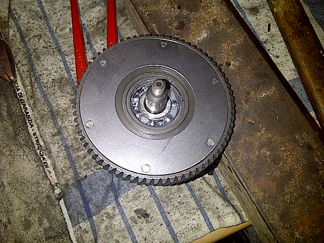

1183 Messaggi
Inserito il - 11/01/2013 : 20:46:56  Mostra Profilo Invia a IO VESPO un Messaggio Privato

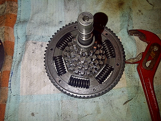

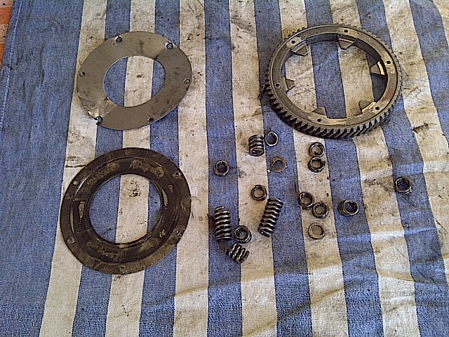

Ho ricostruito il parastrappi
infilate le doppie molle, credevo di incontrare più difficoltà, ho decisamente superato la mia paura atavica delle molle
199,98 KB
216,42 KB
messi i ribattini
224,37 KB
218,04 KB
devo finire di spianarli ma a quest'ora non posso, abito in condominio
