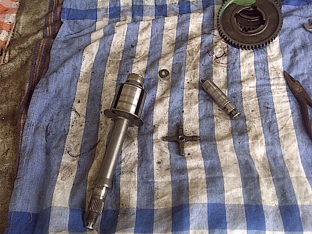

Ragazzi, sono ferito nell'orgoglio ed ho perso una battaglia ma... ho vinto la guerra
sono andato dal tornitore vicino casa mia e tadaaaaaaaa, messo sotto la pressa e se ne è venuto fuori il bastardo!!!!!
Ora ho smontato albero motore e relativo paraolio e cuscinetto!!!
Grazie Vesponept ma ho preferito non disturbarti, ho apprezzato la tua gentilezza e disponibilità!

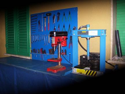

Hai una pressa????
e io che "lavoro con gli attrezzi dei puffi!!!
viaggiatore
Città: Serravalle Pistoiese
461 Messaggi
Inserito il - 10/01/2013 : 13:09:36  Mostra Profilo Invia a viaggiatore un Messaggio Privato
Ho una piccola pressa praticamente hobbystica ma che copre egregiamente le necessità su una vespa........ dove non si può spingere molto visto che siamo intorno all alluminio.... roba che si trova a poco più di 100 euro..... ma fa il suo lavoro egregiamente... specialmente per i silent ed i prigionieri bloccati....

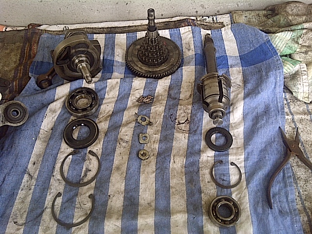

Inserisco altre due foto per far vedere come proseguono le cose
Alberi estratti (anche il bastardo)
210,7 KB

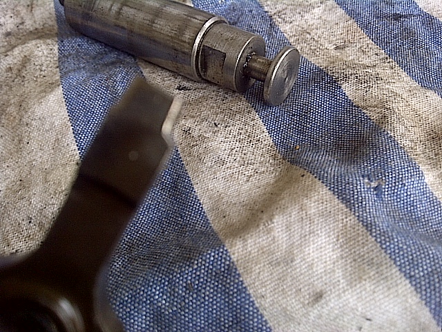

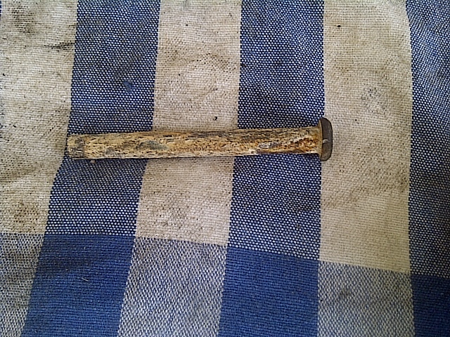

Ecco un primo piano del prigioniero del carter che ieri non voleva uscire ( e sfido io si era cementato) che il tornitore già che ci si trovava ha delicatamente sfilato!
258,49 KB
Crocera sfilata con una facilità disarmante grazie alla soluzione del rebus di poeta (grazie )
214,42 KB
voleva essere un primo piano della crocera ma... non faccio il fotografo ( e menomale)
213,11 KB

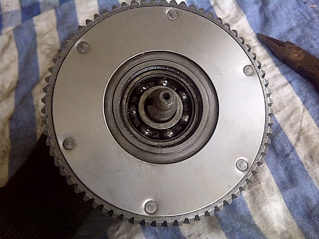

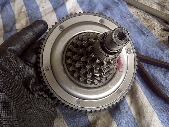

e questo è il parastrappi che mi sembra in buone condizioni anche se quando lo shakero cioccola
153,36 KB
177,88 KB

Inserito il - 10/01/2013 : 13:51:04  Mostra Profilo Invia a viaggiatore un Messaggio Privato
Se il parastrappi "cioccla" è da rivedere perchè molto probabilmente ha qualche molla rotta.........
Il prigioniero tagliato? con la pressa poteva uscire..... cmq non costa molto.... se non sbaglio avevo letto che queato motore era stato revisionato di recente........ a giudicare da quel prigioniero direi che invece non era mai stato aperto... almeno a me così sembra.....
Sotto la frizione ti mancava la rondella..... in piaggio la trovi e ci vuole........
La crocera era da cambiare, procuratene una originale, su quella non fare economia......
Paraoli a mio modo di vedere corteco blu....... cerca di evitare quello quasi interamente metallico che ti vendono in Piaggio...
