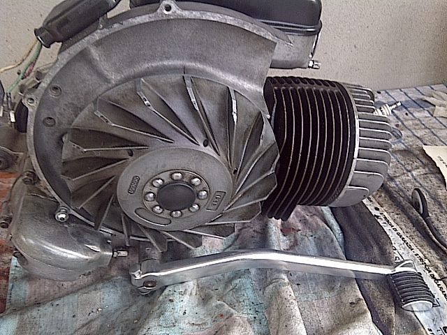

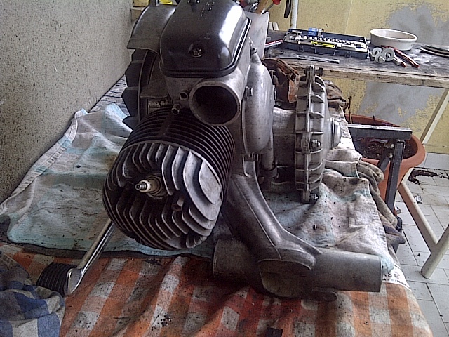

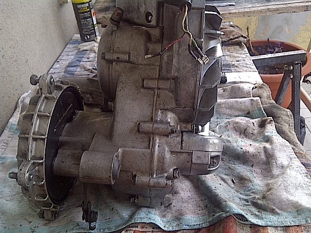

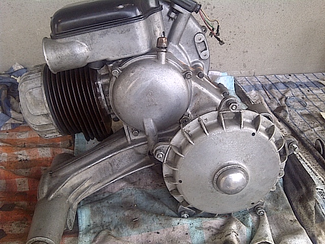

Inserito il - 19/01/2013 : 09:09:36  Mostra Profilo Invia a IO VESPO un Messaggio Privato
ecco le foto del motore completato
188,33 KB
193,36 KB
187,45 KB
188,34 KB
Tra poco vado a rimontarlo sotto la Vespa e... speriamo che parta!!!

bene!!! 2 cosw:
1 manca il tappo sulla vaschetta carburatore
2 spero che sia la foto che inganni mi sembra una crepa

Inserito il - 19/01/2013 : 18:08:51  Mostra Profilo Invia a IO VESPO un Messaggio Privato
fra2 ha scritto:
bene!!! 2 cosw:
gommini vari messi e quella non è una crepa.
