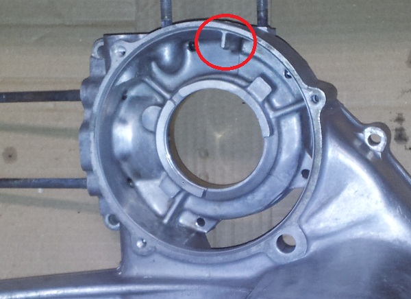

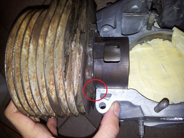

Grazie a tutti per i consigli, premetto che ancora non ho acquistato il GT e ringrazio Dario per la dritta sul pinasco in alluminio due travasi, non sapevo neanche che esistesse..
Ora vi rigiro le domande:
1) Se io volessi montare i carter PX, con accensione PX, dovrei convertire l'impianto elettrico della GTR da 6v a 12v? In pratica basta fare qualche modifica al devioluci e sostituire le lampadine o bisogna procurarsi anche regolatore di tensione, ecc...???
2) Ho fatto una prova, infilando il GT originale nel carter ho visto che se aprissi il terzo travaso sul carter, poi, volendo rimontare il GT originale non ci sarebbe tenuta perché in quel punto il cilindro è appoggiato al carter solo per un paio di mm.. Quindi se lascio i carter originali, la scelta ricadrà su un due travasi. Con una foto si capisce molto meglio:
127,2 KB

Inserito il - 28/12/2012 : 13:25:29  Mostra Profilo Invia a DarioVNB1-T.S. un Messaggio Privato
I rapporti originali ti diventano corti.... Avresti la vespa sempre imballata su di giri "come in mountain Bike in pianura con i rapporti da montagna pedali pedali pedali e sei sempre li....."
QUINDI...
Se monti il Pinasco ghisa p&p sostituisci il pignone z22 originale con uno z23 DRT e basta.
Se monti il Pinasco alu con i lavori del caso metti i rapporti completi z23/65 della px200 con relativa campana sette molle
Per il discorso impianto elettrico io ho provato a montare l'accensione Ducati 12V sulla t.s. Ho avuto tanti di quei problemi che son tornato alle puntine a ai 6v.
L'utente DJGONZ c'è riuscito su una sprint veloce e ha anche postato le modifiche da fare.... Prova a contattarlo
Per l'albero....
Se monti l'impianto px puoi tranquillissimamente comprarti un bell'albero anticipato Pinasco da abbinare al Pinasco alu... Io non l'ho mai provato, ma qua sul forum ne hanno sempre parlato un gran bene, sia come materiale che come lavorazioni che come finiture.
Guarda il catalogo sul sito della Pinasco, magari adesso fanno anche l'albero anticipato per OLD!!! così puoi mantenere la tua accensione e il tuo volano....

Ok, quindi è possibile montare un motore PX con la sua accensione sulla GTR facendo sì delle modifiche, ma comunque fattibili, ci vorrà una mezza giornata di sbattimenti, ma si può fare, bene!
Invece, tornando al discorso dei carter VNL2M, per quanto riguarda l'albero, dovrei averne trovato uno proprio sul nuovo catalogo della Pinasco, comunque gli ho scritto una mail per ricevere una conferma sulla compatibilità con i carter VNL2M. (la corsa corretta è 57, giusto?). Però, ribadisco, se lascio il mio albero originale e non lo anticipo, comprometto l'affidabilità del GT?
