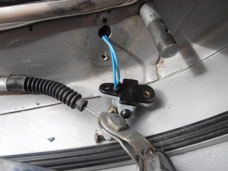

la prima cosa che ho fatto è stata quella di smontare l'interruttore del freno, e collegarne uno per GL/VNB1/VBB1 (insomma le vespa con la batteria), staccando il filo nero e isolandolo e collegando un filo blu che poi ho portato nella zona serbatoio (dopo capirete il perchè).

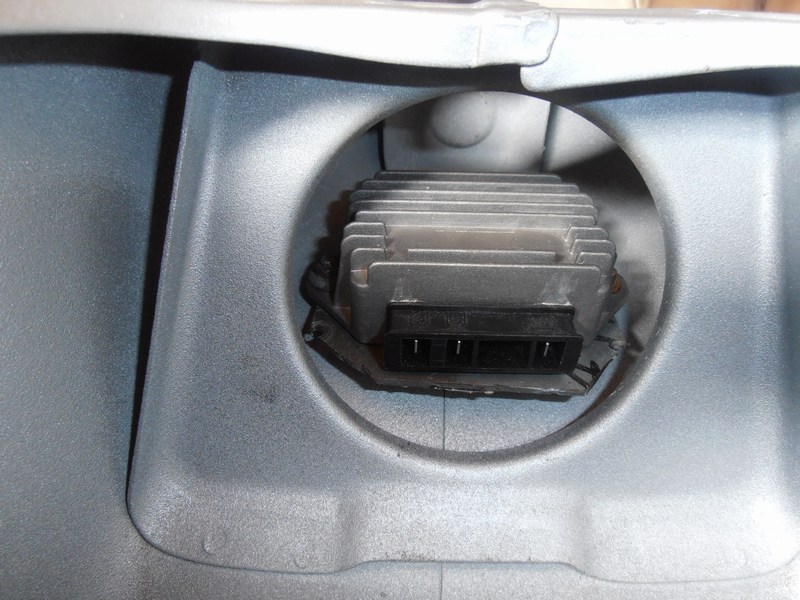

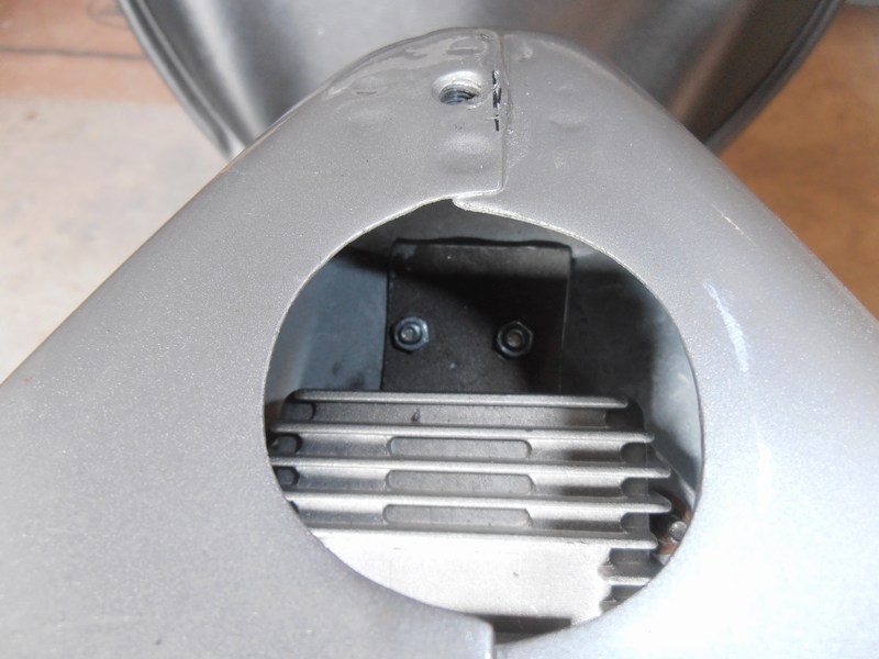

La seconda cosa è stata quella di applicare il regolatore di tensione del PX a 3 connettori ( G G M ). L'ho applicato sotto la sella fissandolo a una staffa che a sua volta è fissata ai bulloni del gancio portabuste (Remo attento a quello che dici eh!!! )
Insomma così
126,35 KB
75,15 KB
