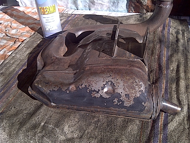

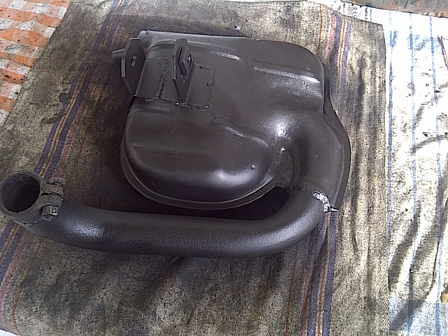

Eh si, dimenticavo del foro da 5mm (menomale che me lo hai ricordato anche a me) e la marmitta perché l'avevo già montata
221,5 KB
180,55 KB
193,09 KB
