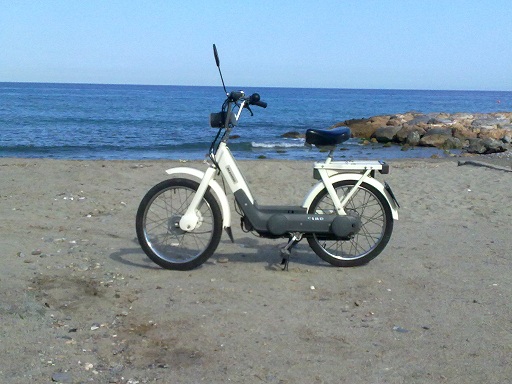

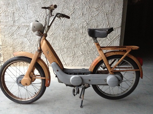

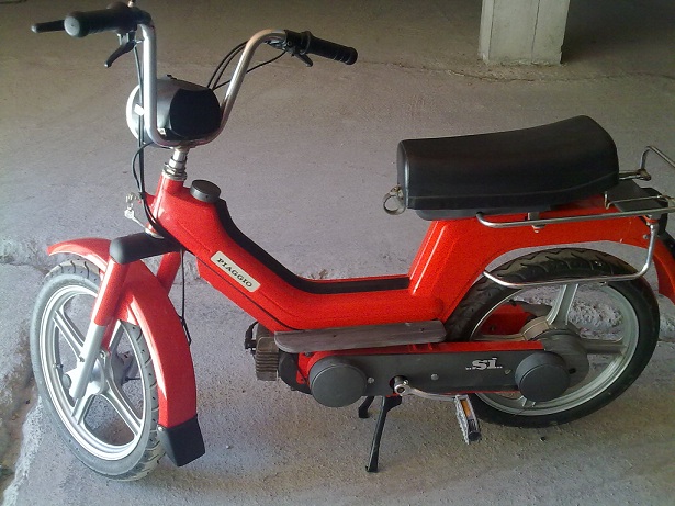

                       Ciao Dario , se me lo permetti inquino anch'io il tuo topic mostrando i miei Ciao :
  Ciao C7E3T Ecology System "86 Immagine:
    87,4 KB
  Ciao R C7V1T "70 (da restaurare) Immagine:
    104,51 KB
  SI SIV2T  "84 Immagine:
    126,61 KB
  Ciao Dario , ci si vede su Adottaunciao . |
