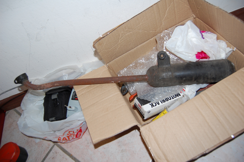

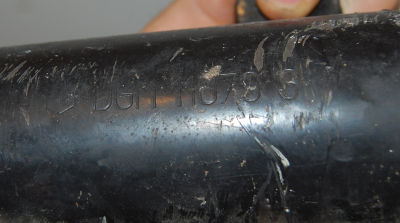

                       Allora....scusate se invado il post di Dario. Gli avevo offerto la marmitta del ciao, non so se la cerca ancora. Poi mi hanno scritto Nicoc9 e d.uca23...poi altri a cui ho detto che era già promeesa. ora però non so piu' a chi la ho promessa... Ad ogni modo vedete se è questa:
    304,65 KB
    250,97 KB
  DGM 11079 S mi pare....credo fosse del mio vecchio ciao bianco a cui avevo montato la piu' bella marma per il ciao, la tozza, ignorantissima e mitica GIANNELLI POWER. Tks, che ve lo dico a fare...
  Ad ogni modo, basta che vi paghiate le spese e la regalo. Mettetevi d'accordo. Suggerisco che la precedenza la abbia Dario visto che il post è suo ed è il primo ad aver iniziato a parlare di ciao... Poi gli altri due. Abbiate il buon senso di capire a chi serve davvero...nel senso, se uno ci deve fare il collaudo con la marmitta originale magari è giusto se la prenda lui.
  Fatemi sapere. Saluti.
  ps- se non vi mettete d'accordo ve la giocate a una partita  a briscola on line alla quale assisterò!

  @visionario.... Scusa se non ti ho risposto prima , per la marmitta devo contrallare una cosa importante!!!
  Io la marmitta originale ce l'ho (messa PEGGIO della tua) ma il mio ciao monta IGM 5322 S.... L'ho appena imparato e spero che quella che monto sia corretta  Quindi ringrazio ma passo la mano in quanto il mio ciao è più vecchio di quello del d.uca e quindi ha un altro IGM... Però la partita a briscola on line per giocarsi la marmitta era uno SPETTACOLO  !!!
  Ah giusto.... Ti correggo ... La più bella marmitta da ciao era la SIMONINI CORTA  (con lode se cromata  )  per me potrebbe benissimo essere esposta al MOMA  Ce l'avevo nel 1992.... E un giorno la riavrò... Sul mio ciao quello fumo di Londra però... Qua sull' SC è troppo nuova!!! Anche se ...... |

                       Ok mi pronuncio anche io sulla marmitta... quando l'ho chiesta a Visionario non sapevo che igm riportasse la marmitta... ma visto che ho diversi ciao in cantiere e quasi nessuno ha il libretto e la sua marmitta originale ho pensato che mi avrebbe fatto comodo sicuramente.
  Detto questo ho un ciao arcobaleno con variatore che ha una proma montata e che avrebbe bisogno proprio di quella marmitta.
  Se non serve a nessun'altro più urgentemente mi prenoto per prenderla!
  Nel caso servisse a qualcuno per fare il collaudo sono sempre pronto a prestarla poi!
  Saluti Nico |

                       Ok, Nico9 si aggiudica la marma senza nemmeno giocare a briscola.
  Inviami i dati di spedizione, prossimamente faccio il pacco.
  Se riecso spedisco addirittura con raccomandata o prioritario così risparmi...ma sarà difficile, non credo ci stia dentro con le misure. Comunque ci provo.
  Chissà se ho altri pezzi....se li trovo finiranno sulla baia questa volta visto che sto ciarpame è così richiesto! hahahahahaha
