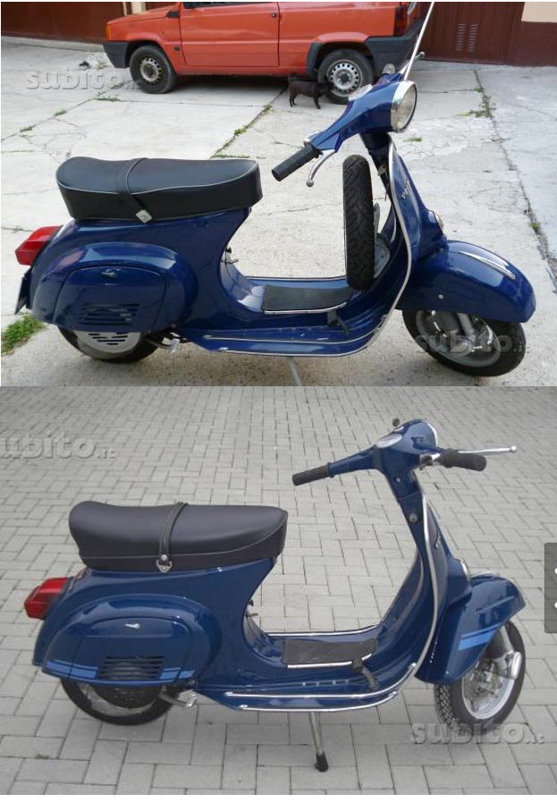

Il colore confrontandolo con centinaia di foto mi sembra decisamente blu marine. Credi veramente sia azzurro cobalto?
Paragonata a questa ET3 direi che ha lo stesso colore..
Ha ragione poeta, il colore di quella Primavera e' troppo elettrico. Il blu marine dell'ET3 e' piu' spento, come puoi vedere:

Non può essere soltanto l'effetto della luce?
La vespa è lontana da dove abito.. vorrei essere sicuro di cosa compro e soprattutto se è un prezzo affare.
Ecco un'altra foto. Riuscite a dirmi qualcosa di più?

secondo me è veramente troppo acceso
purtroppo dovresti andarla a vedere, ma secondo me hanno sbagliato il punto di colore.
e lo dice uno chel'ET3 blu Marine l'ha avuto per 5 anni....

A me sembra più un blu marine rispetto al cobalto.

Il fatto e che anche vedendola non lo saprei. Mi sembra una differenza talmente minima che solo un occhio esperto la coglierebbe.. Non è di certo il mio caso..
Per quanto riguarda il resto che si può vedere, il restauro è stato fatto a regola o ci sono 1000 difetti?

OK... allora passiamo ai consigli concreti....
prendiamo atto che è BLU marine... a guardarla bene sembra lui...
specifichiamo che è una Primavera e non una ET3...
la vespa è bella, le ruote fanno schifo ma la vespa è bella...
se traga originale ha un pregio in più.. và però provata, se funziona bene allora si tratta...
controlla:
guardandola da dietro allineamento scocca deve presentarsi dritta, se vedi il manubrio inclinato rispetto all'asse centrale immaginario tra coda sella e strumento guardandola da dietro allora vai a guardare dietro il parafango dove curva lo scudo se ha grinze, ha preso una bella botta in passato! Ora verifica i silent del motore, la ruota post deve stare ben dritta rispetto alla coda guardandola sempre da dietro.... ora verifica traguardandole con gli occhi l'allineamento tra le ruote, si guarda da davanti ti abbasi ed uno muove il manubrio fin quando non vedi un buon allineamento, se le ruote non allineano un minimo e diciamo decentemente allora qualcos anon và o nei silent o nella forcella-telaio... ultima verifica guarda come è messa sotto la pedana...spingi la sella dietro verso il basso sul cavalletto, l'ammo post deve riotrnare un pò frenato, se torna a missile è esploso.
ora il motore, deve accendere alla prima botta da calda, frizione tirabile senza troppo sforzo (un poco dura lo è di suo però), con la prima inserita a motore acceso e frizione tirata la vespa deve tenere il minimo, la vespa deve tenere il minimo anche a folle, accelerando deve salire di giri bene, ma altrettanto deve riguadagnare il minimo senza rimanere imballata su regimi troppo alti ed innaturali.... le marce vanno provate, sopratutto la terza, a velocità media (circa 50-60 km/h) non deve saltellare la marcia e/o scappare in altra marcia... prova prima delle marce i freni o ti ammazzi...
ora prova le luci tre davanti posizione anabbagliante abbagliante, una dietro posizione e stop freno post, se suona, vuol dire che suona.
3000 un buon prezzo... 2800 un ottimo prezzo, 2500 è questione di crisi..
