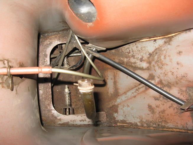

Belle parole, mi sono sporcato le mani ora nella pausa pranzo tra poco ritorno a lavoro, e cancello l' annuncio, avevo un perno del serbatoio non originale togliendo il serbatoio, ho trovato l' altro originale appoggiato su una chiusura di plastica, ho tolto la chiusura di plastica ho infilato la mano nel tunnel l' ho sentito ok al tatto, non vendevo per soldi ma solo per timore di non trovare uno capace, non è questione di soldi ora vado di fretta poi approfondisco il discorso.

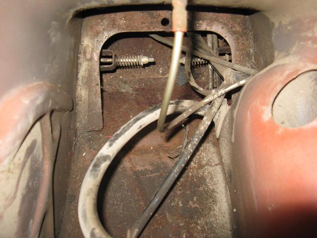

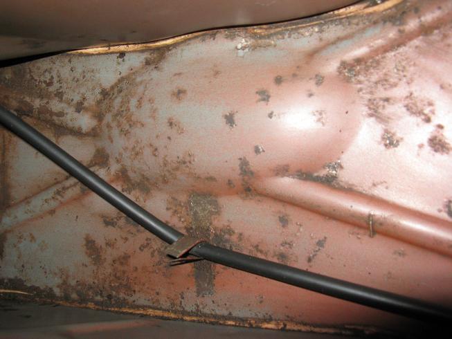

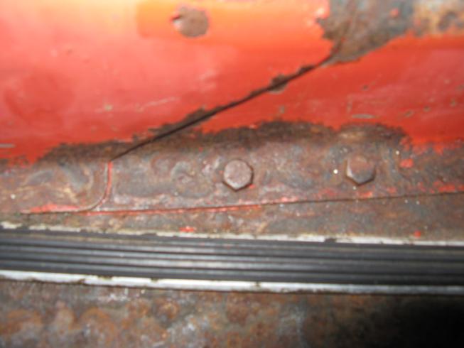

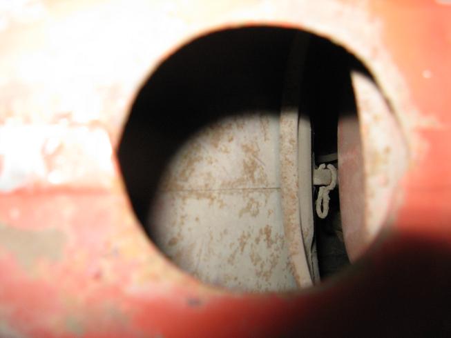

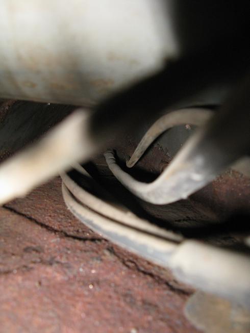

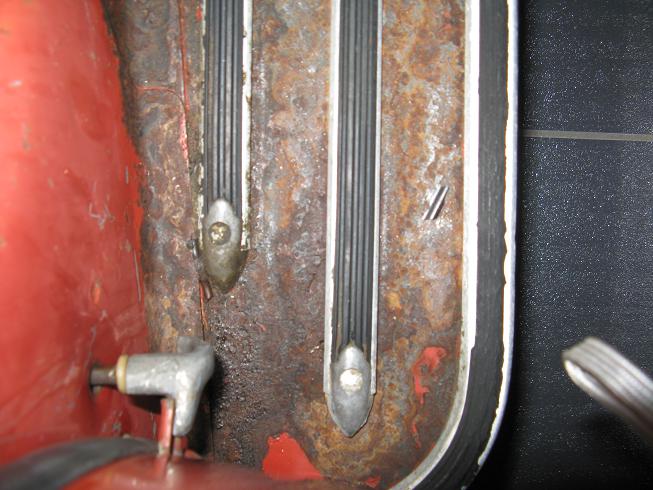

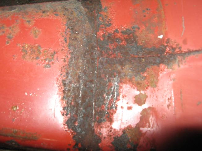

Come siamo stati bravi a terrorizzare il nostro amic , siamo anche stati bravi a dissuaderlo dal vendere la sua vespa...
Quindi avendo preso la giusta decisione adesso deve prendere la decisione su cosa fare e dopo aver visto le foto tanto attese , io sono felice di dire che mi sono SBAGLIATO !! La ruggine non é in uno stato cos'í avanzato da dover cambiare il tunnel o la pedana...
Ci sará anche chi dopo aver visto le foto fará pressione per un restauro conservativo... e come sempre anche la corrente opposta che consiglierá la sabbiatura !!
E adesso che si aprano le danze....

Prima di fare le foto ho dovuto pulire un pò, era molto molto sporco, ho trovato un vecchio soldatino di plastica tipo indiano con la criniera di penne, la cosa divertente è che è dello stesso colore della vespa! NO non faccio il restauro conservativo, ma la faccio con impegno!

Come si fa il trattamento al tunnel!

la cosa da fare quando ti ci metterai dietro è smontarla con calma e pazienza.
ti armi di chiavi fisse varie misure, se hai anche quelle a cricchetto è meglio che ti aiuti, poi cagnetta e cacciaviti a taglio e croce.
una bella bomboletta di FW40 con cui inondi il giorni prima tutti i dadi che dovrai smollare.
Ti armi anche di pennarello nero e di almeno una cinquantina di sacchetti da freezer e cucitrice per chiudere all'interno di ogni sacchetto tutto quanto smonti identificandolo.
la smonti tutta separando sella, serbatoio, motore, manubrio, forcella, ruote, carburatore, tutto insomma.
Elimini tutte le guaine e l'impianto elettrico che andranno messi nuovi e ripassati
Poi va portata in sabbiatura, ci penseranno loro a sabbiarla internamente e sempre loro le daranno il fondo epossidico che inseriranno anche all'interno.
Una cosa da fare potrebbe poi essere quella di spruzzare all'interno del tunnel quella cera per scatolati che fa uno strato protettivo che impedirà all'acqua ed all'umidità che ristagna di fare ripartire la ruggine. Non mi sembra infatti il caso di staccare la pedana dal tunne, come avvenuto per la mia GT.
Questo è quanto. Poi per il rimontaggio e per rifare il motore, perchè va rifatto senz'ombra di dubbio, dovrai trovare qualcuno a cui appoggiarti se non hai la manualità. Prova a vedere fra gli utenti del forum che stanno nella tua zona se qualcuno ti aiuta.
