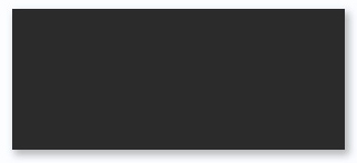

Inserito il - 19/12/2012 : 10:25:52
Ma provare con un RAL 9004? come quello che allego?
| poeta ha scritto:
50% trasparente opaco, 40% nero, 2% argento metz, 8% marron, puoi evitare l'argento metz se metti in soluzione del grigio scuro antracite che è metz di suo.
 32,02 KB |

Inserito il - 20/12/2012 : 20:57:18
Mai dai la cuffia stuccata e verniciata , ma fa schifo !!! Ribatti la bozza con pazienza e con un martello arrotondato , poi dopo aver ribattuto per bene , la lisci con la carta e la fai fosfatare... |
