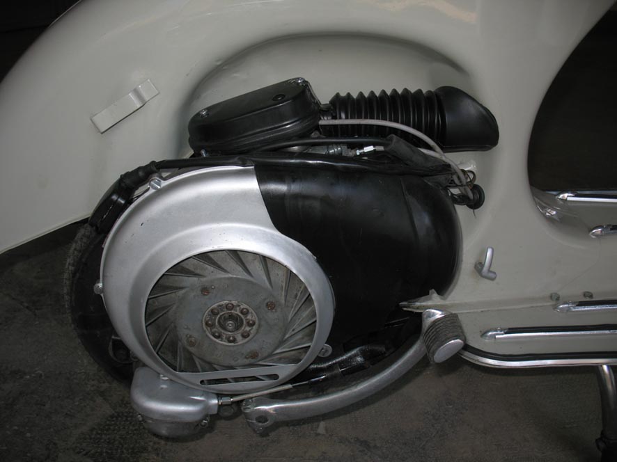

Ciao a tutti,
questa è la cuffia della mia VNA1T che dovrebbe essere fosfatizzata.
La scatola filtro? C'è chi mi dice che anche questo dovrebbe essere fosfatizzato altri mi dicono di no. Sapete darmi una informazione precisa?
Qua in Toscana non esiste nessuna galvanica in grado di fare il lavoro di fosfatazione. Ho letto di persone che rifanno un colore (ma quale? con quale componenti e colori?), altri che usano il Rimox, un convertitore di ruggine.
Qualche aiuto?

Argomento interessantissimo! Anche qui dalle mie parti non ho trovato nessuno che faccia il trattamento... Comunque mai fidarsi delle immagini trovate su internet, per esempio la vna che hai postato da due buchi per la staffa cavalletto!

la vespa che vedi è la mia.
A breve la porterò in carrozzeria dove un mio amico carrozziere provvederà a coprire il foro posteriore e a sostituitre il cavalletto con uno originale di 16 mm zincato. Come d'altronde ho già sostituito la leva per la messa in moto con quella originale in alluminio.
Piuttosto tu hai mai visto un pezzo fosfatizzato?
Ieri sera parlavo con un a persona che lavora in un negozio di vernici e mi ha detto che forse un RAL 9004 potrebbe avvicinarsi.

Allora , la cuffia va fosfatata , diventerá di un colore grigio scuro (quasi marrone scuro) tendente al nero. Non la verniciare , fa schifo !! Spediscila a qualche azienda che puó farti il lavoro , ne trovi diverse in internet.
La scatolina del filtro aria va verniciata internamente di un verde che non ricordo il nome ed esternamente con la vernice raggrinzante nera !

Mi prendi alla sprovvista: cosa è la vernice raggrinzante nera?
Inserito il - 19/12/2012 : 20:43:29  Mostra Profilo Invia a sanrem un Messaggio Privato
La vernice raggrinzante nera è un tipo di vernice che trovi anche in bombolette spray e viene spruzzata senza l'ausilio del fondo e con parecchi strati , se non ricordo male sei o sette. Si mette poi il pezzo in forno e seccandosi la vernice si raggrinzirà creando quell'effetto ruvido tipo buccia d'arancia....
