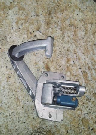

il pedale del freno non va verniciato ma lasciato naturale

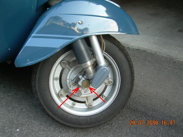

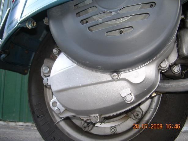

per il copriventola ed il biscotto ti metto due foto della mia conservata così vedi, perchè a dire la verità non mi sono mai posto il problema.

il pedale del freno l'ho fatto sabbiare quindi non devo fare nient'altro giusto? ( vedi immagine)
il coperchio coprimozzo, il fodero dell'ammortizzatore anteriore e il copriventola però sui giornali dell'epoca c'era scritto nero opaco... dalle tue foto sembra invece grigio ral... mi potresti illuminare?

quindi coprimozzo, ammortizzatore posteriore, copriventola e fodero dell'ammortizzatore anteriore li faccio pitturare di ral 9004 che ne dite?

In nero fumo opaco( o come cavolo si chiama...) devi verniciare: copriventola, portatarga, coprimozzo.
Il fodero dell'ammortizzatore ant. è in plastica al naturale, devi trovare quello nero, col tempo si scolorisce un po', quello posteriore non è verniciato di nero, ma fosfatato come dici,però proverei invece che a verniciarlo o a lasciarlo come si trova, o provare con una fosfatazione homemade utilizzando del remox o ferox.
In grigio alluminio monocomponente vanno i cerchi, i tamburi, la forcella il piatto portaganasce e il mozzo anteriore.

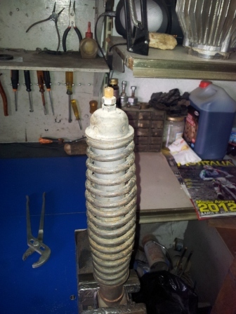

Ma lo hai smontato completamente l'ammo vero?
Metti foto, perchè se originale piaggio, puo' valere la pena ripristinarlo,altrimenti compri un corpo nuovo senza molla e via.

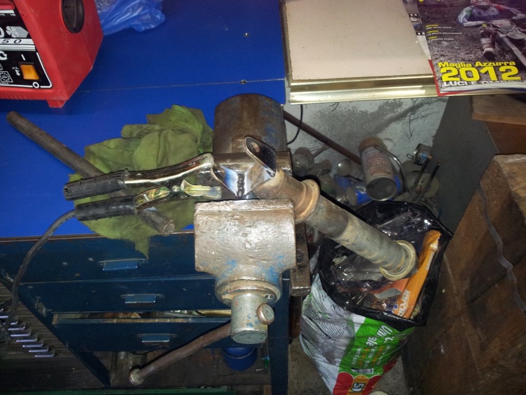

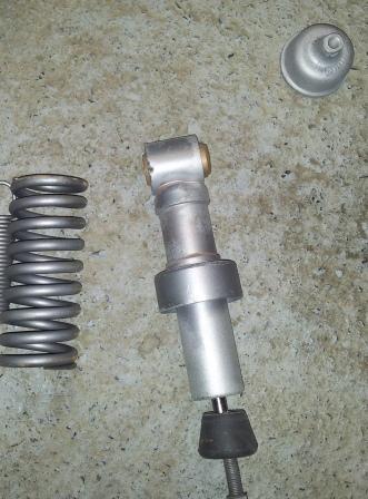

questo è l'ammortizzzatore..
ora l'ho sabbiato e ho saldato 2 alette nuove per attacco motore...

Era originale... se lo hai sabbiato da montato devi aprirlo e cambiare oring e olio...insomma io ti consiglio uno nuovo.

l' ho sabbiato manualmente e molto fine, quindi non si è rovinato, non trafila olio quindi penso di utilizzare ancora quello....
il mio problema è come pitturarlo....
il fodero dell'ammmortizzatore anteriore il mio è grigio come quello in foto.. ma sulle riviste c'è scritto nero opaco.. posso pitturare la plastica???

Inserito il - 20/12/2012 : 11:53:33  Mostra Profilo Invia a Vespa979 un Messaggio Privato
io avrei intenzione di fare nero opaco ammortizzatore posteriore, fodero dell'amm anteriore, copriventola e coperchio mozzo... ( non voglio usare troppi colori altrimenti il carrozziere si lamenta...)
La vuoi fare originale? Se si, ti abbiamo scritto come deve essere, questi pezzi li puoi fare a casa da solo con due bombolette di primer e di colore nero.
Il fodero se è come quello della foto di et3jeans non devi fargli niente, è cosi dall'origine, come ho scritto con il tempo si schiariva un po'.Altrimenti c'è riprodotto.Verniciarlo... si nota subito ed è un pastrocchio perchè la superfice, se non trattata con primer specifico per plastica, si cretta quasi subito.
