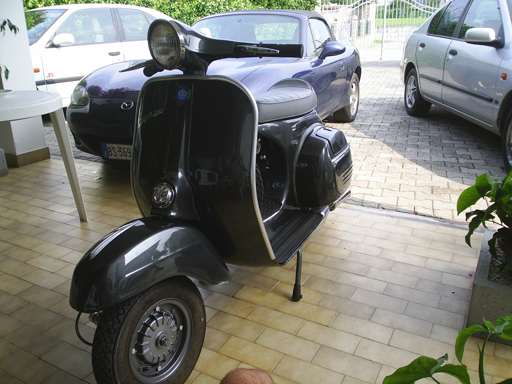

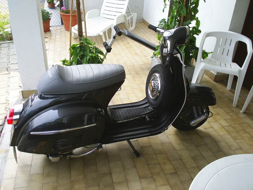

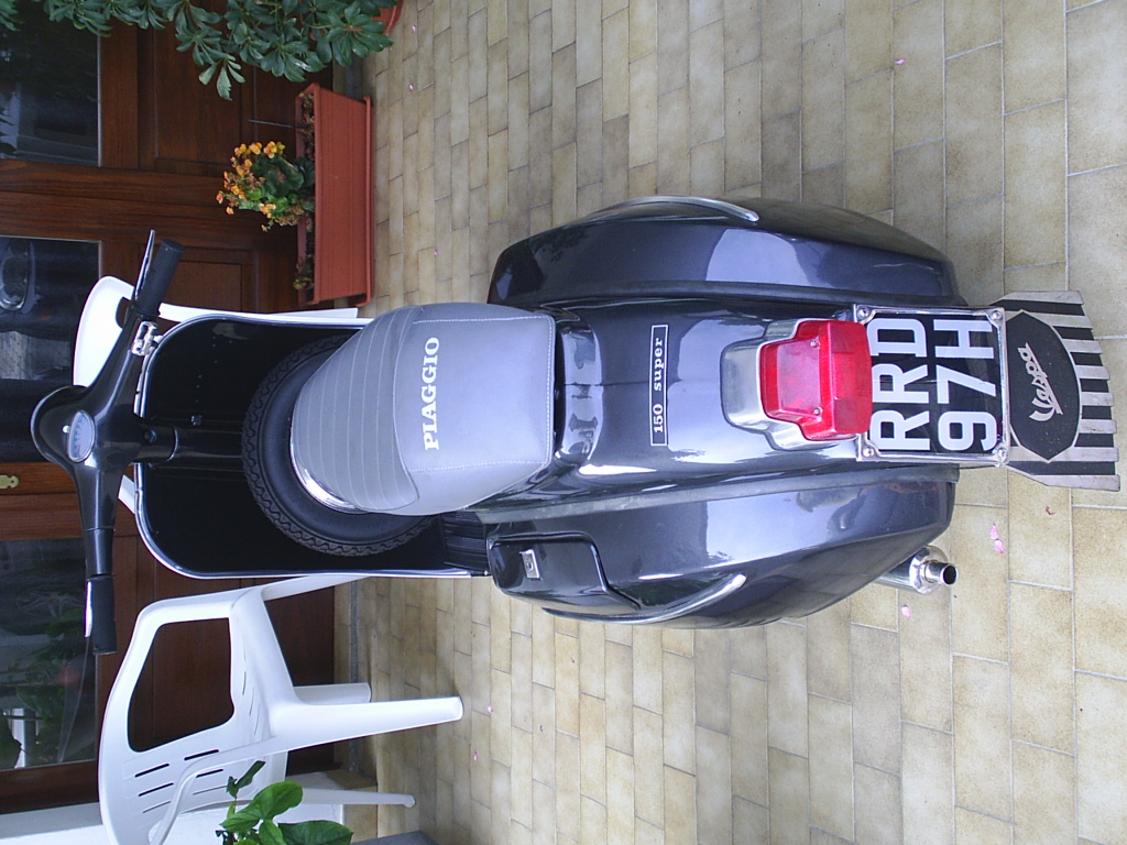

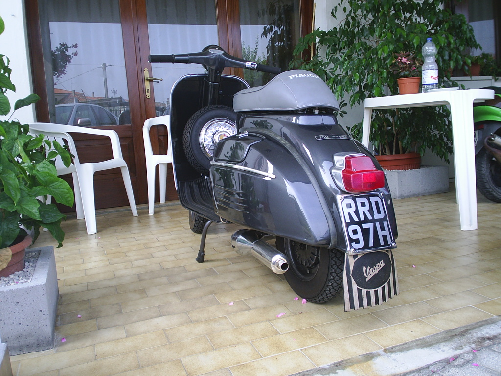

Salve a tutti,
ho questo problema:
volgio restaurare la mia vesapa come sopra ma confrontandola con l'originale italiana ci sono parecchie differenze, dal parafango al manubrio, scritta sullo scudo e allo stemma frontale e altre che io non ho ancora scoperto. Il problema e che o la rifaccio come se fosse una 150 super italiana ma non mi andrebbe o trovo qualche foto dell'originale prodotta dalla Douglas perche' ho anche il dubbio che negli anni in inghilterra l'abbiano un po' pasticciata. E' immatricolata nel 68 e Vi allego due foto, grazie mille a chi mi aiuta e da consigli.

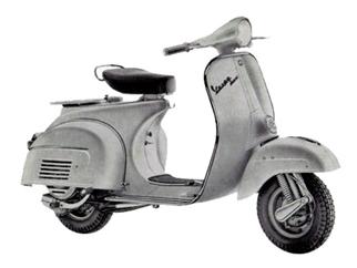

forse in origine era così?

Come ha chiarito vespa979 la Douglas cessò di assemblare Vespe nel 1965. Visto che la tua dici che è stata immatricolata nel 1968, per sapere di che modello si trattava in origine occorre guardare il codice numerico del telaio e il codice numerico del motore. Da quelli puoi capire se era una Vespa assemblata dalla Douglas di Bristol in Inghilterra con parti fatte giungere dall'Italia oppure un modello importato in Inghilterra dalla Germania o dalla Francia oppure importato direttamente dall'Italia.
Cerca i due codici numerici e poi cerchiamo di capire da dove proveniva.

Telaio VBC1T71370
testualmente sul libretto "immatricolata per la prima volta all'estero il 20.8.1969"
qualsiasi altra cosa chiedete e grazie anticipato per l'aiuto.

Guardando sui vari Vespa database si ricava che la tua Vespa è stata prodotta nel 1968. Infatti i numeri di serie delle 150 Super prodotte in quell'anno iniziano con il n. 61497 e terminano con il n. 80740. Questo fatto conferma quanto detto da Poeta: è italiana! ( di produzione ) ed esportata per la vendita in Inghilterra. ULteriore conferma viene dal fatto che le Vespa Douglas ( pre 1965 )avevano quasi sempre il codice telaio riportato su di una placchetta incisa e rivettata sul telaio stesso nello stesso posto dove invece nelle Vespa prodotte in Italia questo era direttamente stampigliato sulla lamiera.

Confermo n. telaio stampigliato e non con placca, quindi la mia piccola e' italianissima....meglio per il campanilismo peggio perche' vuol dire che le varie scritte son tuttte da buttare :-(
