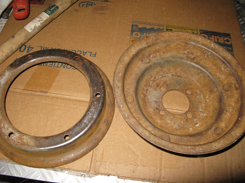

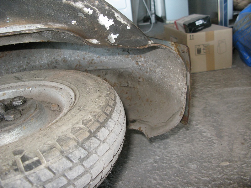

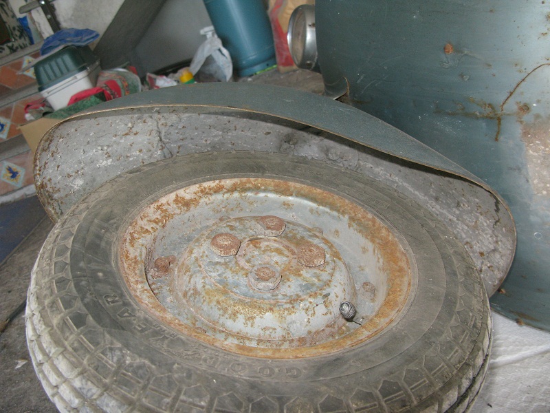

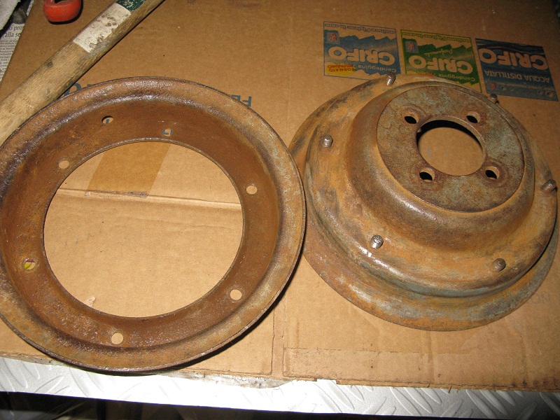

Il pezzo più rovinato nel senso di più arrugginito che mi è stato consegnato è la ruota di scorta. Ho avuto difficoltà non ci crederete a svitare i bulloni.
In queste foto vedete i due pezzi dopo una passata di spazzola d'acciaio, si può notare ancora qualche sfumatura del azzurro col quale erano verniciati.
216,39 KB
219,84 KB
Naturalmente tutto verrà fatto sabbiare.

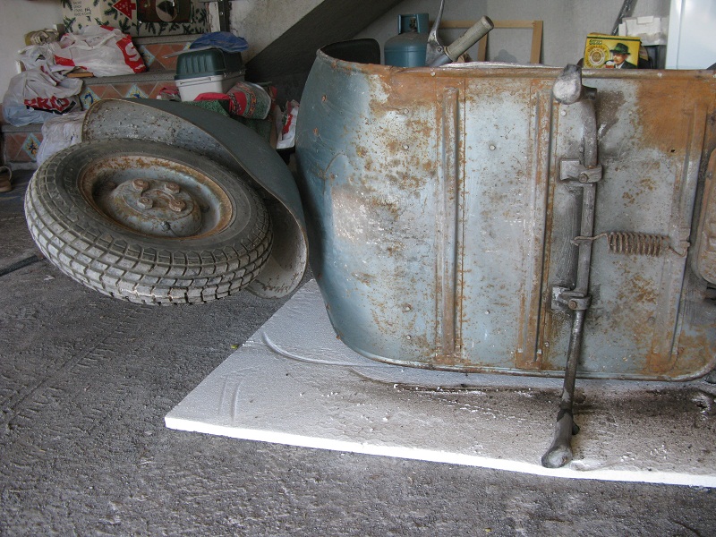

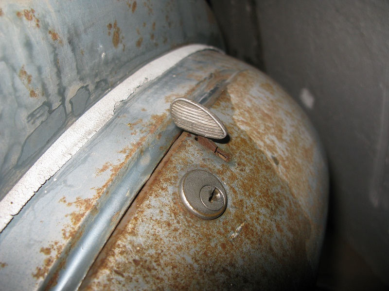

Inserisco due particolari del gancio e del lucchetto per aprire il cofano:
114,38 KB
172 KB
Adesso la prima domanda riguardo a questo particolare è: combacia con il vostro della vostra vespa?

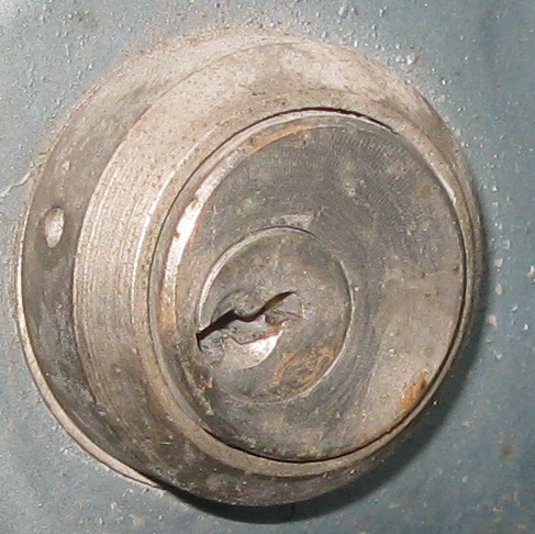

Posto il particolare del bloccasterzo

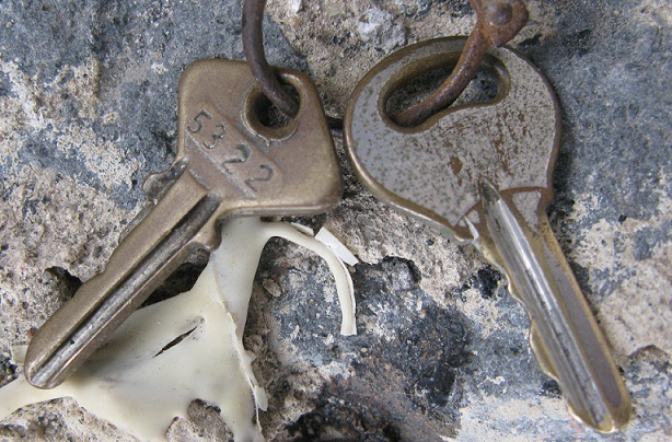

Quindi le chiavi: la chiave a sinistra è quella del bauletto quella a destra del bloccasterzo.
Secondo voi sono originali o dei duplicati?
155,87 KB
Un saluto

le chiavi sono originali...

Wyatt87 quindi le chiavi originali? bene farò subito dei duplicati non si sa mai.

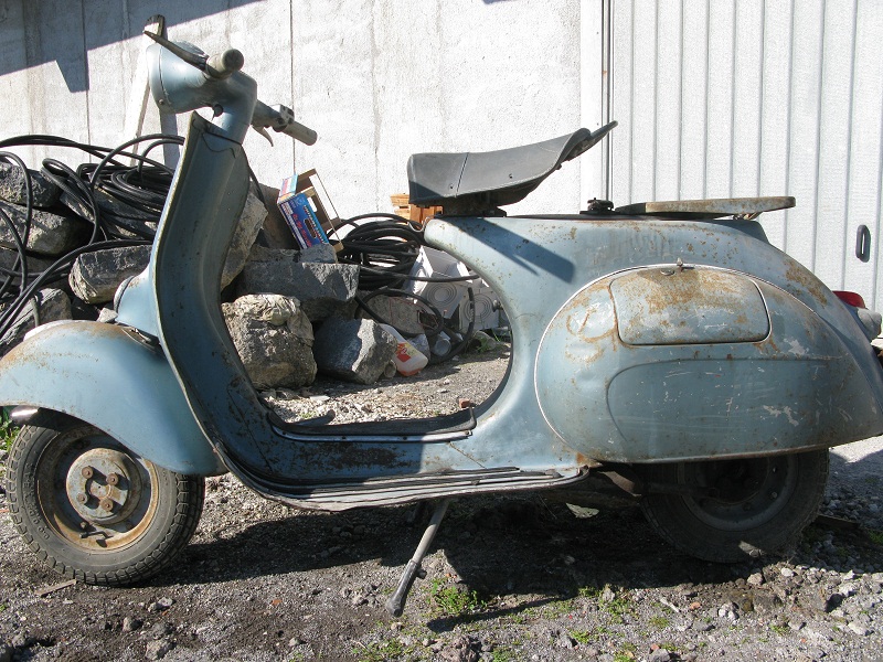

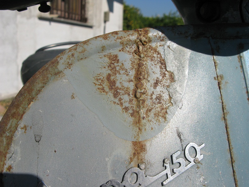

Voglio adesso togliermi di mezzo quelle parti della vespa che richiedono un intervento più specifico ed attento nella fase del restauro almeno per quel che riguarda la carrozzeria, quindi adesso si facciano avanti gli specialisti del settore dandomi dei consigli.
Purtroppo ci sono alcuni problemi da risolvere:

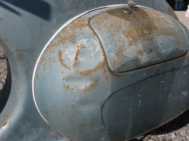

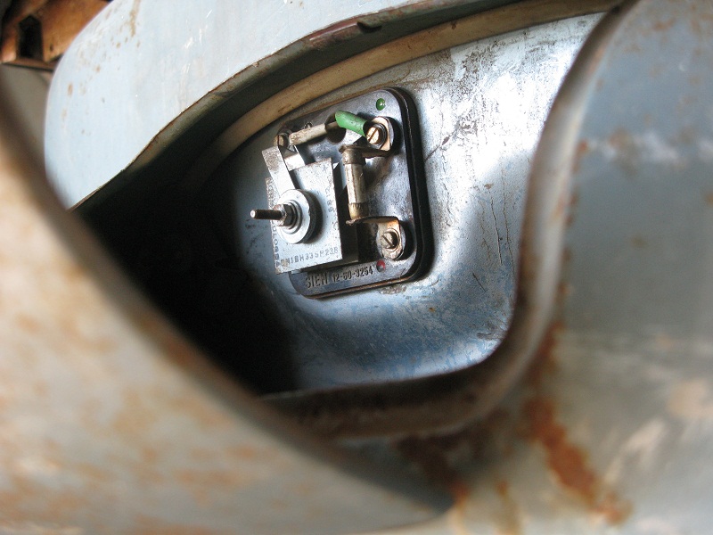

Come vedete il bauletto è bollato[
184,37 KB
Lo scudo in questo punto mi sa che è saldato alla meno peggio
216,82 KB

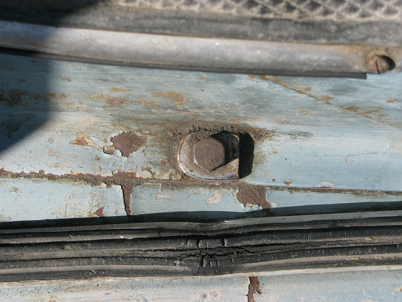

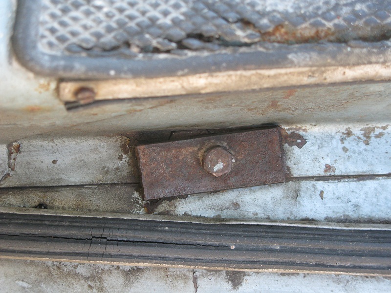

Nella pedana in prossimità dei fori del cavalletto ci sono degli spessori quindi credo che si siano allargati i fori
217,85 KB
203,33 KB

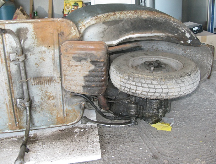

Oltre a questo per il resto mi sembra tutto più tranquillo, la ruggine che c'è è solo superficiale e non ci sono altre ammaccature.
Una domanda riguardo il cavalletto: come mai la vespa col cavalletto messo non sta in equilibrio e ci vuole poco che cada? in pratica non tiene, sembra che sia in bilico su una fune e le ruote non si alzano in pratica è come se il cavalletto fosse basso, sarà per gli ammortizzatori scarichi?
Mi raccomando datemi consigli non abbandonatemi.
Marco.87
tricle
Prov.: Novara
Città: Borgomanero
1522 Messaggi
Inserito il - 20/01/2011 : 17:47:46  Mostra Profilo Invia a Marco.87 un Messaggio Privato
Ciao e bella vespozza... Per il cerchio non è cosa grave. Sono le parti che vanno di più, specialmente sull'interno dove se la vespa viene usata c'è sempre umidità e acqua. Tranquillo che sabbiando, e successivamente col fondo lo tiri nuovissimo...
La sacca bollata non è un problema nemmeno lei, è un pò rognosa perchè bollata in corrispondeza del portellino, quindi raddrizzandola dovrai provare e riprovare oltre che la sagoma che vai a riprendere sia corretta, anche la corretta chiusura del portellino.
Lo scudo c'è un pò più da lavorarci ma è una scemenza anche quello, anzi se non l'avevano saldato era più un bel lavoro... Devi molare via tutta la saldatura e ti consiglio di cominciare con un disco grana 80 nuovo (quelli azzurri a lamelle di tela vetrata x flessibile) e a lavoro quasi ultimato passa ad un disco sempre della stessa grana ma alla frutta. Ti permette di lavorare con molta più precisione e stondare via la sagoma. Infine risaldi tutta la crepa con la saldatrice a filo con puntature brevi ed infine moli l'eccedenza e con un tondino risagomi il bordino..

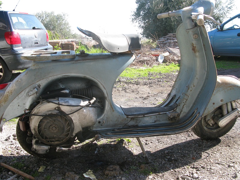

Grazie dei consigli Marco, invece per la pedana cosa mi dici?
Intanto altre foto:
258,26 KB
265,14 KB
197,25 KB
credo che il parafango ed il resto di sotto sia in buone condizioni
192,36 KB
252,24 KB
195,26 KB
188,37 KB

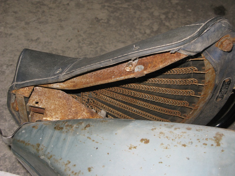

Questa è la sella che come potete notare non è marca acquila ma radaelli quindi sarà stata sostituita.
la sella non è in pessime condizioni, spero quindi di riuscire a mantenerla.

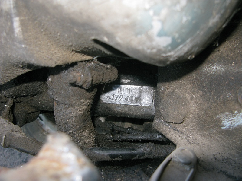

il numero del motore
214,22 KB

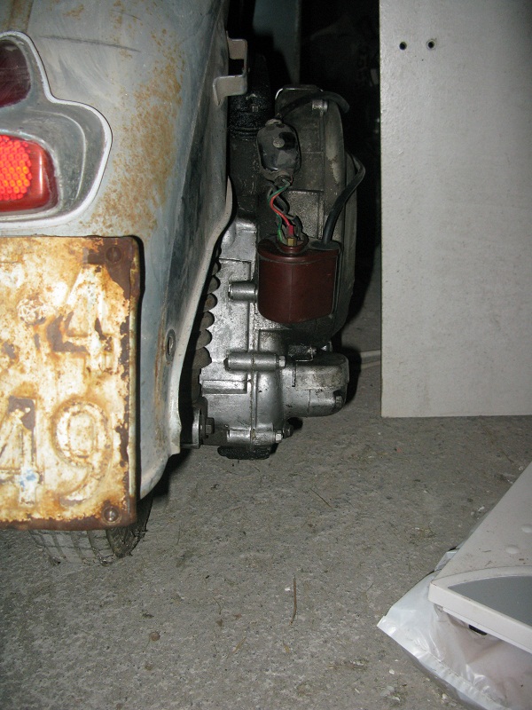

altra foto dove si vede la targa che purtroppo è decisamente arrugginita. Come posso procedere per il restauro?
Devo farla sabbiare?
Datemi consigli
Inserito il - 20/01/2011 : 19:49:52  Mostra Profilo Invia a XXX VESPA XXX un Messaggio Privato
allora la vespa la fai sabbiare tutta..la targa no.. la tiri a ferro con carta da carrozzieri,insomma di grana grossa,quella che usano per lisciare lo stucco..
comunque complimenti.. non è messa male!
ps.:splendide le chiavi originali!
Marco.87
tricle
Prov.: Novara
Città: Borgomanero
1522 Messaggi
Inserito il - 20/01/2011 : 19:58:49  Mostra Profilo Invia a Marco.87 un Messaggio Privato
Per la pedana mi sembra di capire che il tuo dubbio è su cosa fare se i fori sono allargati, o sbaglio? Se sono allargati li risaldi, li spiani con la moletta, ripresenti il cavalletto e le relative staffe e rifori col diametro giusto. Io sulla mia un foro ormai era quasi da m9 ed ho fatto così. E' un lavoretto abbastanza semplice...
Personalmente nessuno ha ancora detto nulla, ma quella vespa ha particolari allucinanti...
In primis la sella... Radaelli... Con copertura da recuperare... Se la sostituisci con una replica ti mangio!!!! Poi quelle due gomme che sarebbe un vero splendore se non sono rase a recuperarle. Mai viste prima d'ora...
E poi obiettivamente quella vespa è un piccolo gioiellino... A parte qualche stupidata di lattoneria è davvero molto molto bella. Lavoraci dietro con calma e pazienza e tiri fuori uno spettacolo!!!

Va fatta sabbiare anche la targa e rifatta in toto...
Bianco puro + blu traffico 5017.

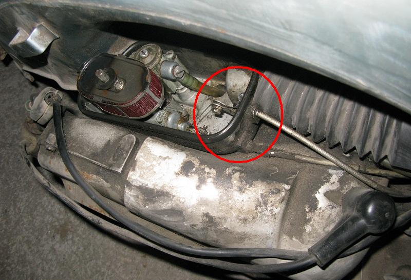

Inserito il - 20/01/2011 : 22:27:18  Mostra Profilo  Visita l'Homepage di mimmo  Clicca per vedere l'indirizzo MSN di mimmo Invia a mimmo un Messaggio Privato
un particolare interessante è questo:
205,79 KB

Inserito il - 21/01/2011 : 13:11:34  Mostra Profilo Invia a boris10 un Messaggio Privato
Ciao Mimmo, un particolare interessante in che senso?
Potresti dire qualcosa in più
Un saluto
