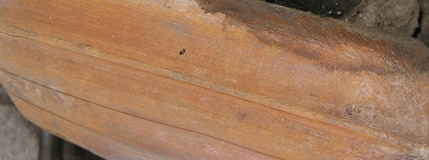

Ho notato che la marmitta è omologata questa è la foto anche se non si vede bene dato che devo togliere la ruggine.
72,76 KB
Cosa mi consigliate devo farla sabbiare o togliere la ruggine con spazzola d'acciaio?
Per togliere i residui interni devo darle fuoco?
Marco.87
tricle
Prov.: Novara
Città: Borgomanero
1522 Messaggi
Inserito il - 21/01/2011 : 15:18:35  Mostra Profilo Invia a Marco.87 un Messaggio Privato
L'ideale se non è marcia o bozzata sarebbe recuperarla. Molti la mettono a rosolare nella brace per un pò e poi la battono leggermente fino a fare uscire il rosto dal collettore. Io se dovessi recuperarla taglierei col flessibile una finestra del padellino e la sabbierei completamente, dentro e fuori, infine riaccosti la pezza sabbiata che hai tagliato, la risaldi a filo e richiudi. Moli via la saldatura, spazzoli la marmitta a ritirarla ferro e vai col virato oro.
Inserito il - 21/01/2011 : 17:35:49  Mostra Profilo Invia a XXX VESPA XXX un Messaggio Privato
io la tererei a ferro con la spazzola e basta.
se vedi che è otturata la fai rosolare nella brace.

no marzio, la dicitura sulla marmitta della vba ha caratteri differenti... la scritta esatta è proprio quella della marmitta del nostro amico

Si su un restauro scarso si può fare anche così, solo che dopo 3 giorni di numero è ruggine...
Il discorso brace è valido, ma la marmitta va battuta poi, se no la roba non si stacca.
Inserito il - 21/01/2011 : 20:10:06  Mostra Profilo Invia a XXX VESPA XXX un Messaggio Privato
guarda io l'ho passata con il trapano con punta a spazzola di ferro(quindi tirata a ferro come sabbiatura) e poi visto che non era toppa l'ho subito verniciata ed è venuta benissimo..
se otturata e vuoi togliere residui interni bruciarla sul fuoco può solo fargli bene..

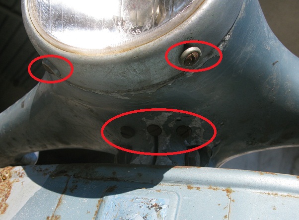

Inserito il - 22/01/2011 : 14:37:47  Mostra Profilo Invia a boris10 un Messaggio Privato
Ciao ragazzi, desideravo il vostro aiuto prima di combinare guai.
Posto la foto del quesito:
103,92 KB
Allora: ho cercato di svitare le due viti superiori che ci sono nella ghiera del fanale anteriore ma non si muovono di un millimetro, non ho forzato perchè già mi sono accorto che l'intaglio della vite si sta leggermente allargando. Ho messo dello svitol ma niente. Come posso procedere?
Le altri tre viti inferiori invece girano ma non li ho svitati perche volevo sapere cosa svitano.
Mi potete aiutare?
Le due viti nella ghiera fanno togliere tutto il faro?
Inserito il - 22/01/2011 : 14:47:50  Mostra Profilo Invia a n/a (ex wyatt) un Messaggio Privato
devi necessariamente svitare le due viti davanti per poter togliere la cornice... la vite dietro serve per teer fisso il tachimetro... per ora puoi lasciarla perdere...
