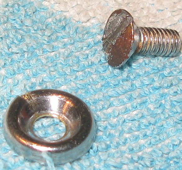

Ciao ragazzi, allora, vi dico che sono riuscito a togliere una vite dal fanale, per l'altra ancora non ci ho dedicato tempo oggi sono stato tutto il giorno fuori.
A svitare la vite non se ne parlava e stavo rischiando di rovinare tutto l'intaglio.
Quindi ho cercato di fare l'ultimo tentativo, ho cioè messo il giravite nell'intaglio in obliquo dandogli dei colpetti col martello in modo da far svitare la vite. Per fortuna si è smossa quel tanto da poi svitarla del tutto.
Credevo che la parte cromata che ospitava la vite fosse un tutt'uno con la ghiera, invece è un pezzo a parte.
Posto la foto del particolare della vite e di questo piccolo pezzetto cromato in cui alloggia la vite stessa.
164,65 KB
La vite spero di trovarla nuova dato che l'intaglio è rovinato.
Spero di riuscire a togliere l'altra alla stessa maniera e quindi smontare il faro.
Un saluto a tutti da Boris

boris10 ha scritto:
StecK mi puoi dire dove posso comprarli?
In un ricambio Piaggio li trovo?
Li trovi ovunque, anche in una comunissima ferramenta e te lo consiglio vivamente. Piaggio e i vari ricambisti sulla minuteria hanno prezzi indegni, roba da fuori di testa. Conta che con quel che paghi una coppia di viti in piaggio e due occhielli così in ferramenta ne compri una decina.
Su certa roba come le viti parafango sei obbligato a rivolgeri in piaggio o da un ricambista vespa e le paghi 1,5 Euro l'una perchè in ferramenta, almeno io non le ho trovate uguali, ma le due viti faro e di 2 occhielli si trovano tranquillamente.

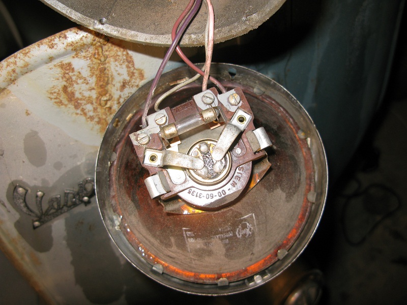

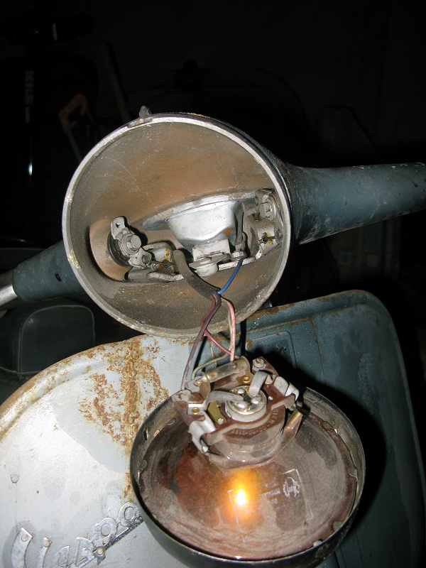

Rieccomi ragazzi, vi aggiorno:
Sono riuscito a togliere l'altra vite con lo stesso metodo.
Tolte le viti, la ghiera solamente con le mani no si muoveva, quindi ho dovuto prendere uno spessore di legno morbido che messo sul bordo della ghiera un pò qua e un po la ho poi colpito con il martello, questo naturalmente per non rovinare la ghiera.
Dopo qualche colpetto, la ghiera magicamente si è sfilata.

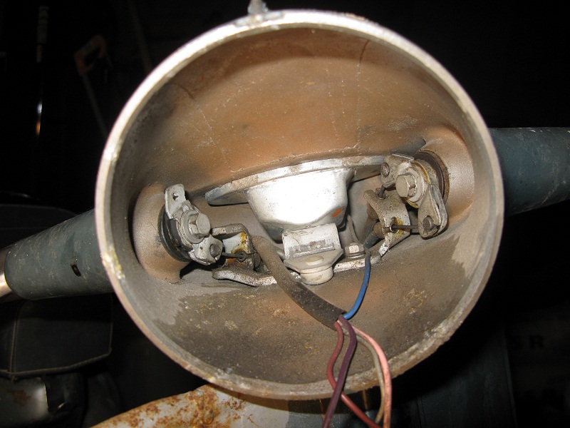

Vi mostro le foto del particolare del faro e dell'interno del manubrio sperando di fare cosa gradita.
183,12 KB
175,55 KB
Qui si vede che nel faro sono collegati 4 fili uno rosa, uno bianco o grigio (devo vedere meglio), uno viola e uno rosso.
151,21 KB
questo è quello che si vede all'interno del manubrio.
Si vede che dalla guaina oltre ad esserci i 4 fili che vanno al faro ce n'è un altro di colore blu che devo vedere ancora dove si inserisce.
Una domanda: il fusibile deve essere cambiato anche se funziona?
Per stasera è tutto
Un saluto da Boris

Inserito il - 25/01/2011 : 20:06:22  Mostra Profilo Invia a Marco.87 un Messaggio Privato
Il cavetto blu che non sai dove finisce va al contachilometri e da corrente alla lampadina interna...
Vuoi mica andare in vespa di notte e non vedere a quanto vai?!?!
Per fusibile cosa intendi? Nel corpo faro anteriore non ci sono fusibili...
Inserito il - 25/01/2011 : 20:15:54  Mostra Profilo Invia a n/a (ex wyatt) un Messaggio Privato
non è un fusibile, è la lampadina che serve a fare luce sulla spia rossa sul manubrio, per capire che le luci sono accese

Inserito il - 25/01/2011 : 20:19:05  Mostra Profilo Invia a boris10 un Messaggio Privato
Pensavo che questo fosse un fusibile.
175,62 KB
Ha tutta l'aria di un fusibile non vi pare?
