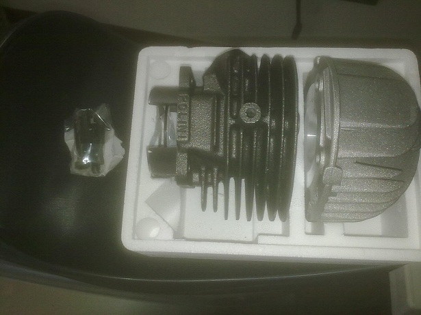

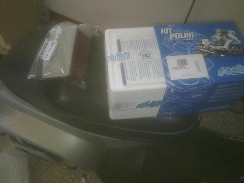

Ciao ragazzi ho montato alla mia vespa il gruppo termico polini d.47 modello racing 6 travasi,ecco la foto:
82,81 KB
46,8 KB
poi ho fatto la modifica al carburatore 16.10,l'ho fatto deventare 16.16!
e ecco il consiglio che volevo sapere: Vorrei cambiare campana,è che non so se prendere la 18/67 o la 21/76!
voi cosa mi consgliate?
grazie a chi risponde!

dimmi andre, quel cilindro ha i booster allo scarico?

Se non erro il 75 Polini Racing ha lo scarico con fori booster.
Per la carburazione secondo me un 64 è un pò pochino, con quel cilindro su un 16 pari andrei almeno su un 70 di max

MIKY: questo ha i (se non ricordo male)booster di scarico!
