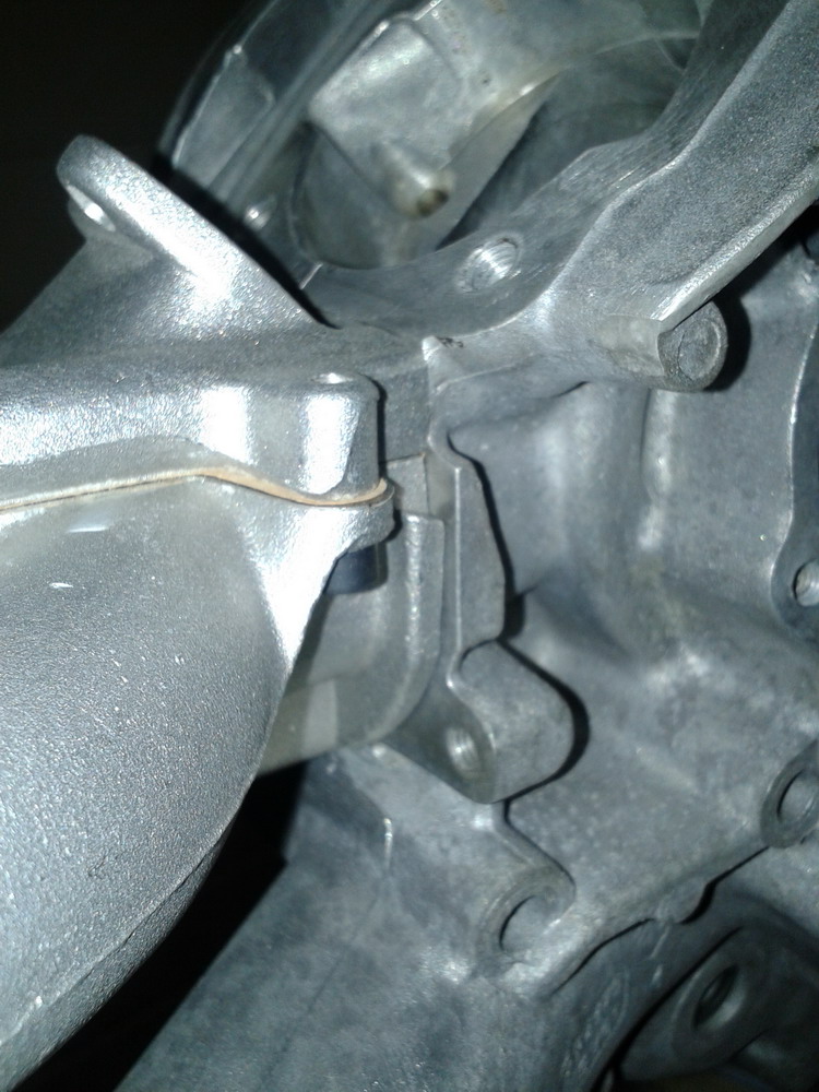

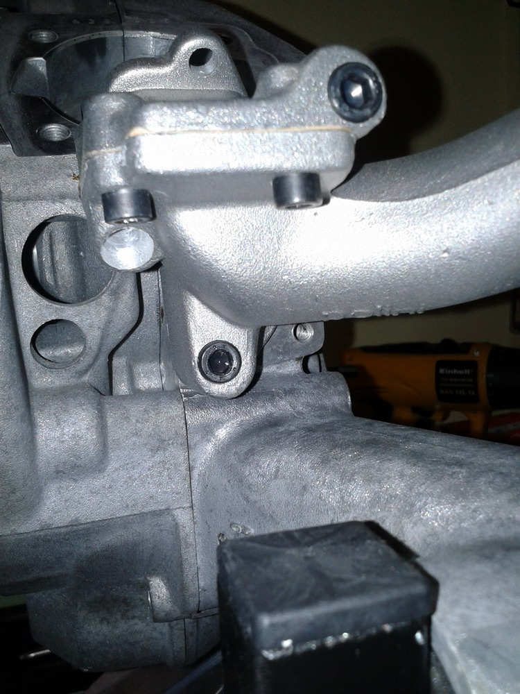

Ciao a tutti,
ho acquistato oggi tramite Internet un collettore doppia alimentazione Polini 3 Fori per la mia Vespa PK.

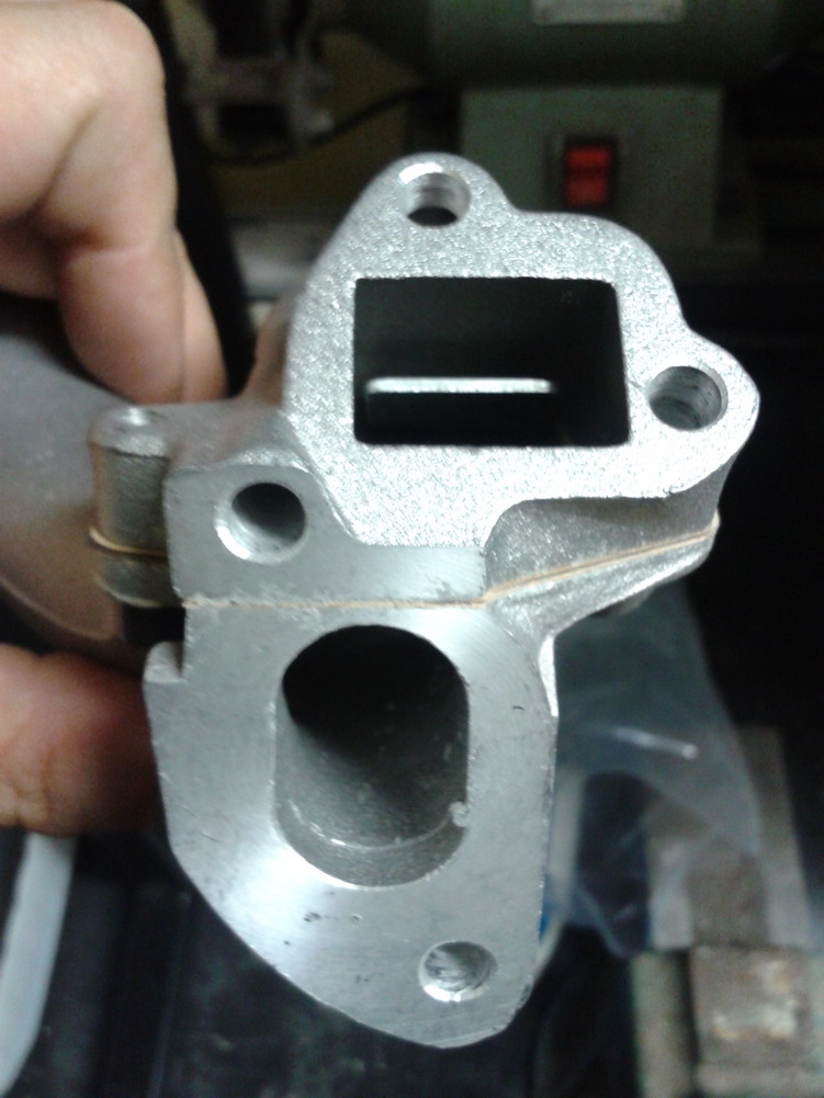

Il dubbio che mi sorge è che sulla busta confezionata è scritto 3 fori ma il collettore è due fori (sul carter)....... il negoziante on-line mi ha confermato che il codice è giusto per vespa PK 3 fori ma per questo tipo di Collettore bisognerà utilizzare solo due fori sul carter...
Confermate che è giusto come dice il negoziante e che non esiste un collettore doppia alimentazione specifico con 3 fori sul carter .... se così fosse che differenza esiste tra quello due fori e quello che ho acquistato io ??

Ma vedo che si è adattato ugualmente speriamo solo che non intruppi sul telaio

Poi se il carter è aperto controlla se il condotto di aspirazione non abbia gradini o ostacoli

Confermo.... il collettore ha soli due fori .... lo monto anche io su carter identici...
presentalo sul carter libero e guarda nel foro da dentro.... và raccordato meglio.... sevono le guarnizioni originali, se non le hai usa cartoncino alto da 1mm ed un velo di pasta rossa, dovrai serrare le 3 brucole perno che lo fissano, gradualmente.

Tutto giusto quello che ha scritto poeta. Si sfruttano solo due dei tre prigionieri sul carter, è giusto così. Occhio che va ben raccordato, non solo sul carter ma soprattutto (sembra assurdo ma è così) sull'ammissione al cilindro,altrimenti si creano degli scalini paurosi...e va fatto combaciare per bene, serrando i vari accoppiamenti piano piano. Pasta rossa d'obbligo in questo caso
