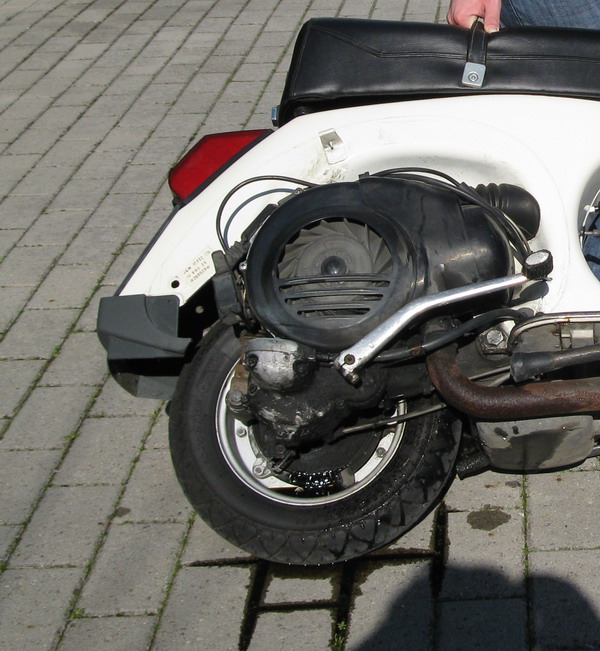

questa era la mia arcobaleno con il paraolio disfatto, prego notare la quantità di olio che esce ... si vede bene per terra e la cascatina sulla ruota.

Nlla vespa in foto ha ceduto il paraolio ruota, in quella di danidani invece si tratta (sempre che sia lui) del paraolio lato frizione (interno alla camera di manovella)

Sulla mia non c'è la cascata di olio come in foto.

Sono due cose completamente diverse, uno è il paraolio ruota e impedisce che l olio del cambio fuoriesca all esterno, in particolare nel tamburo, e questo è il problema della vespa in foto, problema risolvibile in pochi minuti sui px piuttosto datati in quanto si accede a quel paraolio togliendo ruota e tamburo
Nel tuo caso invece si tratta del paraolio che impedisce all olio motore di entrare nella camera di manovella, è posto a contatto con l albero motore e per la sua sostituzione si deve aprire il motore completamente e visto che la manodopera è il prezzo più significativo nel rifare un motore è consigliabile che all apertura dei carter si proceda a sostituire anche le altre parti interne.... una su tutte la crocera.
Nel tuo caso l olio fuoriesce dallo scarico nel caso in foto dal tamburo
