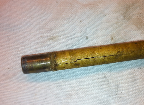

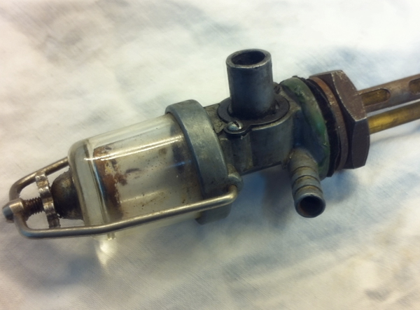

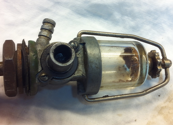

Qualche foto del rubinetto che ho recuperato a Novegro per Luca
171,02 KB
204,17 KB
192,56 KB
233,62 KB
Rubinetto completo e sano.... unica pecca la canna di ottone con una piccola crepa, ma si è già risolto anche quello
a breve foto del rubinetto pulito con ripristino della rete
Teo

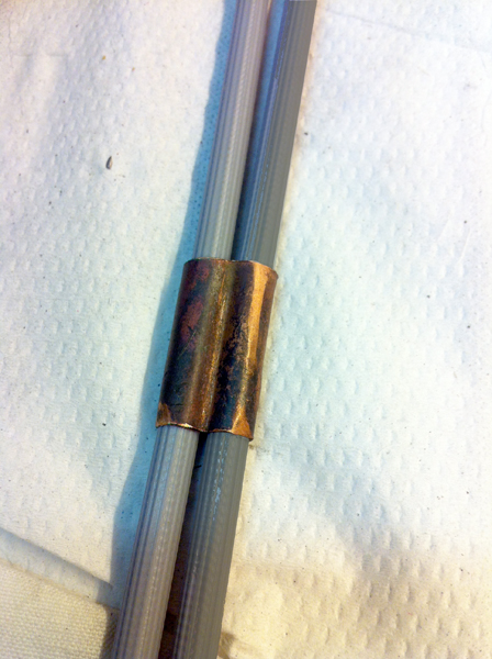

Le guaine delle marce vanno fissate tra di loro con un fermo in rame ( che dovresti recuperare da quelle originali) e ricorda di tenere la guaina della prima marcia (quella scura) più bassa di qualche mm

Grazie mille teo!! pero ho un dubbio! Io il fermo di rame sulla mia vespa non ce l ho trovato! la guaina termorestringente la si trova in commercio?
teocarper
Teocarper
Città: Crema
699 Messaggi
Inserito il - 22/02/2013 : 15:40:46  Mostra Profilo Invia a teocarper un Messaggio Privato
Il fermo è questo
241,64 KB
non hai più le vecchie guaine??
