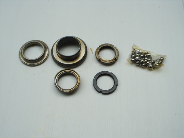

Dalla foto sembra che manchi una parte delle ralle inferiori.... fai foto chiare e dettagliate (dividendo quelle superiori e inferiori) e ricorda che la ralla che si inserisce nel canotto inferiore del telaio vnb è differente da quelle che ci sono in commercio.....

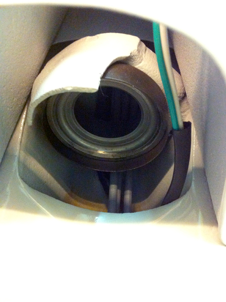

Ho trovato solo questa foto che si vede poco, ma si capisce
191,11 KB
In pratica la ralla (che è quella mancante nella tua foto) ha un parapolvere da inserire nel bordino che va montato sul canotto....
è più difficile spiegare che capire il corretto montaggio...
Se trovo una foto la posto

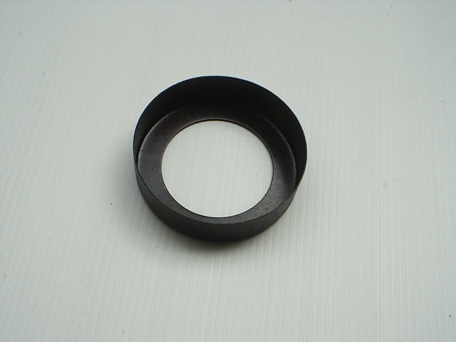

Trovato....
55,07 KB
51,21 KB
Quindi.... quella che ti manca è la ralla con il bordino (la seconda in alto) e il parapolvere da montare come sulla mia foto
PS: se non lo hai tolto di proposito è molto probabile che sia ancora montato.... il mio sono riuscito a recuperarlo, ma se presenta segni di usura, è possibile che una volta montato lo sterzo saltelli...
