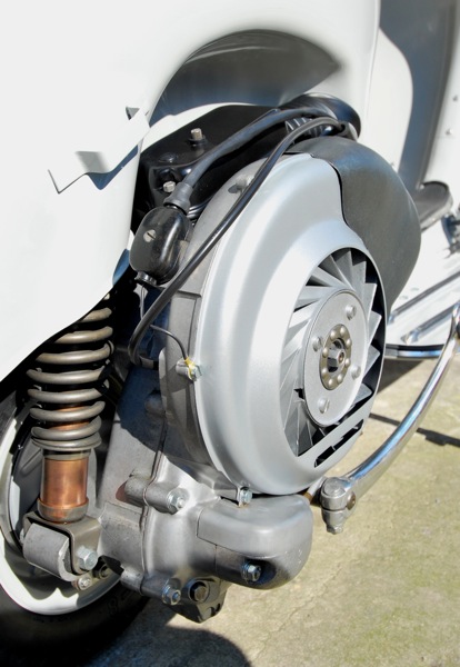

e poi altro dubbio catartico....
scatola bassa tensione:
4 viti... dal motore mi escono 4 fili....
perchè il mio impianto elettricoè così??
penso che i due fili gialli vadano accoppiati e uguale i due azzurri... ma facendo cosi mi rimangono 5 teste!!! non sono troppe??
aiutoooooo
P.S: la scatola ancora la devo pulire!

il nero va a fare massa su una vite del coperchio ventola
Però pensavo avessi restaurato anche il motore
Messo così con le colature di sigillante ( che non ci va ) non rende giustizia al bel restauro che stai facendo
Secondo me visto che non hai ancora fissato niente tira giù il blocco e revisionalo.... ti aiutiamo noi

Inserito il - 10/04/2013 : 12:04:47  Mostra Profilo Invia a teocarper un Messaggio Privato
Come vedi, il filo nero attraversa la scatola BT e si fissa sul carter
78,74 KB
Teo
