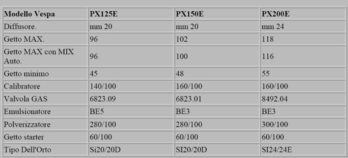

sapreste indicarmi quali i getti consigliati?
van bene quelli di questa tabella?
PS: ricordo che la mia è con impianto 6v senza frecce.

si, i dati sono giusti... ovviamente devi vedere quella senza miscelatore, quindi il massimo è 118...

Si i dati sono certi, il 200 con mix max 116 senza mix max 118, questa è l unica differenza, come appunto da tabella allegata.

per i px125E ed il px125 arcobaleno l emulsionatore è BE5 con getto max da 96 mentre per i p125x (quelli a puntine) l emulsionatore è BE3 con getto max da 100
Cmq qui nelle FAQ trovi la tabella completa di tutti i modelli

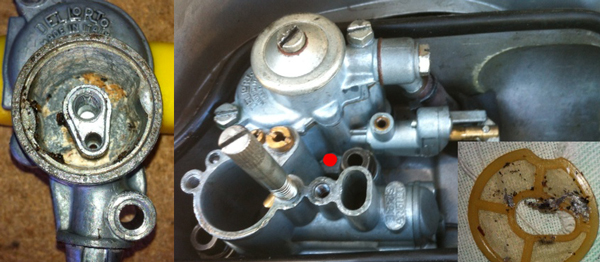

Eccomi qui dopo aver smontato il CARBURATORE SI2424E (no mix)
trovato con perni non serrate diciamo al limite del "assicurate"
Ecco cosa ho ritrovato come getti..
Getto Starter 60
Getto Minimo 55-160
Getto Massimo
Flusso aria 160
Flusso benzina 118
Emulsionatore Be3
e fin qui... mi sembrano essere in ordine! correggetemi se sbaglio...
ora il tutto è a bagno in benzina! Sabato mattina procedo al soffiaggio ed al rimontaggio!
intanto allego delle foto esplicative....
Credo di aver il sebatoio sporco internamente?.....

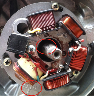

ho smontato lo statore e questo è il risultato... cerchiate le 2 anomalie riscontrate almeno credo...

Eccomi qui a continuare nell'elencazione...
rimontato lo statore con posizione A... e rimontato il volano...
ho usato la vespa per una 10km prima e pranzo per altri 5 km...
nessun problema fin qui...
Stamane tiro fuori il gioiellino, l'accendo la lascio 2 minuti in moto a folle e poi la sposto di un paio di 100 m e la spengo.
rietro in casa prendo l'occorrente vado nuovamente alla vespa..
l'accendo e mi accorgo che non regge assolutamente il minimo, il primo pensiero va all'aria aperta invece no...
la vespa si spegne in continuazione....
cosa mai potrà ora esser successo?

se non funziona neanche così o non hai una centralina con cui poter fare le prove è possibile che ci sia qualche mal funzionamento causato della mezzaluna del volano (che, noto solo ora dalla foto, mi sembra andata a farsi friggere!!!!)...

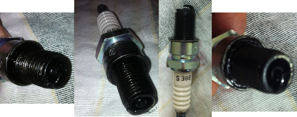

ho sostituito la candela, di cui allego immagini,
e la moto è ripartita... questa volta ho messo una NGK B7ES!
cosa accadrà ora?... nel pome provo la sostituzione della chiavetta volano.
Consigli?
