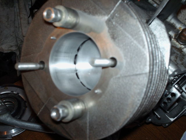

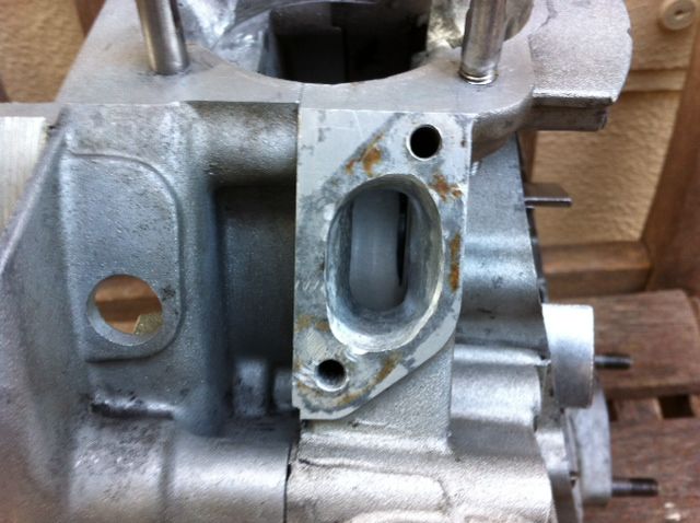

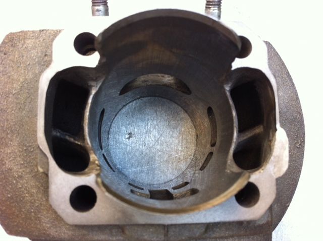

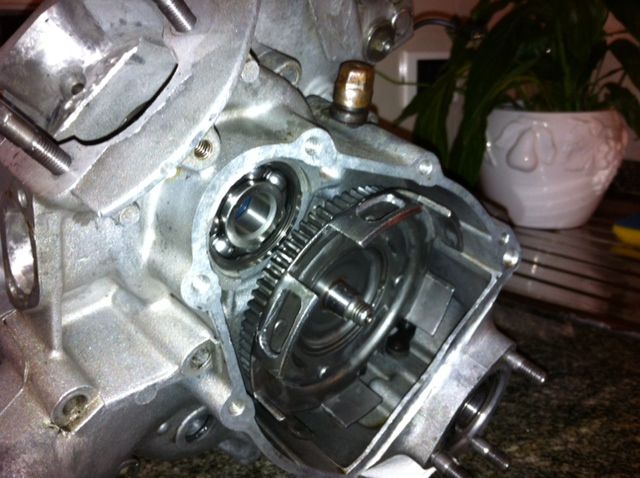

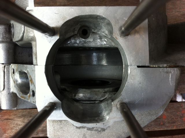

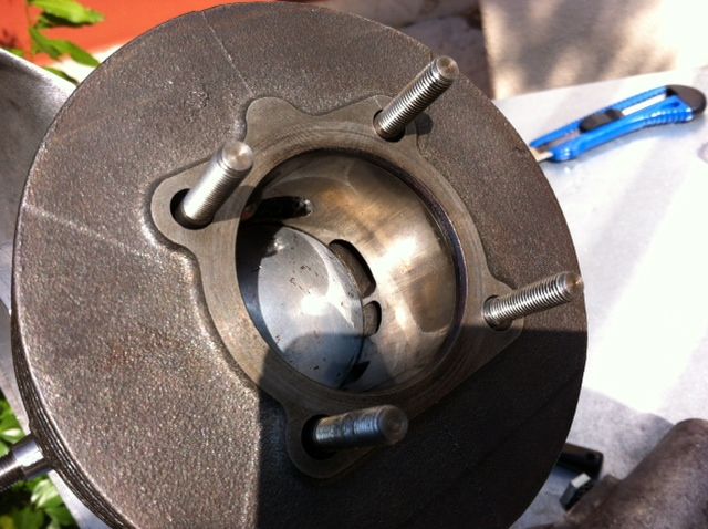

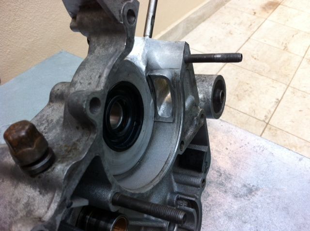

                       Sono alle prese con una profonda revisione di questo blocco che  presenta numerosi problemi da risolvere oltre a non andare una cippa: 1)Vibrazioni albero motore tipo ETS corsa 53: qui ho pensato che solo uno specialista come Damiano ci poteva mettere rimedio e così una visita serale insieme a Poeta e Fra2 è stata molto profiqua, l'impeccabile Damiano ha riportato in tolleranza di 5 centesimi il centraggio dell'asse e delle spalle che era fuori di 16 centesimi! poi ha equilibrato il volano insieme per poter avere la migliore equilibratura possibile senza intervenire “cruentemente” sull' albero che risulta avere di suo una bilanciatura orientata alla coppia. Il tutto in una giornata era già pronto! Grazie Damiano sei forte!!! 2)Gioco asse albero motore in senso laterale, cioccato e risolto dal grande Poeta ,con un  rasamentino artigianale che lavorerà tra anello interno del cuscinetto lato volano e battutta  dell'albero, il tutto da verificare nelle tolleranze al momento della chiusura dei carter come suggerito dall'ottimo Fra2.  3) Revisione ardita dei travasi alla base del cilindro colpa della mia “fresa impazzita”con  relativa raccordatura ai carter e adattamento della precedente basetta da 2mm. Le foto sono più esaustive delle parole, margine di tenuta minimo e addirittura saldato e rettificato spinando pochi decimi, speriamo che tenga! 4)Apertura e abbassamento della valvola e adattamento al collettore polini da 28-30 mm che è stato ulteriormente scavato per ridurre lo scalino della curva interna. 5)Bilanciamento della campana  con i classici fori asimmetrici sulle 2 alette grandi opposte   a quelle piccole A questo punto in attesa di chiudere i carter ho misurato le fasi: scarico 184° travasi 127° , aspira zione190° con  128° anticipo 62° ritardo, squish 0,6 mm che mi impone una guarnizione in testa  di rame per portarlo a 1,1 -1,2. Apertura corretta dei travasi al PMI. Il tutto sarà alimentato dal  dell'Orto PHBH 28 che già so mi farà penare un po', il PWK torna a  Poeta che ringrazio ancora per la prova. L'accensione rimarrà almeno per ora quella del PK 6 poli con volano senza cremagliera bilanciato e alleggerito a 1,6 Kg. I rapporti sono 27/69 con cluster DRT (3 e4 ravvicinate) frizione FL2 rinforzata a 4 dischi con disco bombato e cuscinetto di spinta, carterino PK a leva lunga. Espansione polini evolution.  Bhe, se tutto funzionerà mi aspetto un motore con molta schiena, allungo e giri contenuti ma una buona accelerazione. Attendo il mega nuovo polinone di Poeta che è in fase di preparazione per i dovuti confronti

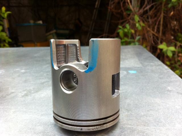

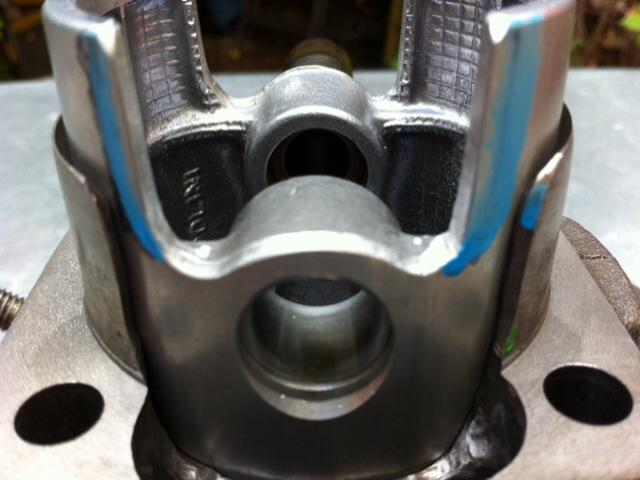

  Grazie Damiano e già che ci sei .... Ho un grosso punto interrogativo per quanto riguarda l'allargamento del mantello del pistone per adeguarlo all'ingresso dei travasi le cui ali  alla base cilindro sono state tagliate corrispondentemente alla misura delle nuove dimensioni. Mentre stavo limando a piatto simmetricamente il mantello, mi sono reso conto che avrei dovuto levare molto più materiale dal lato aspirazione rispetto a quello di scarico, questa asimmetria è evidentemente prevista  per bilanciare il pistone all'origine dal lato della finestra di aspirazione del 3° travaso, se insisto temo di sbilanciarlo pesantemente pregiudicando molto l'affidabilità. Che fare? Limo ancora mantenendo l'asimmetria o mi fermo? Aiuto!!

                       Inserito il - 22/09/2012 :  18:11:07
                       io vedo sul pistone dei bordini di rinforzo....ho paura che allargandoli  li vai a rimuoverli.....
  io ne ho visti di pistoni senza quei bordi.... non so perche sul tuo hanno fatto questo rinforzo...
  ma non credo che lasciando così possa influenzare sulle prestazioni |

                       Inserito il - 23/09/2012 :  13:57:09
                      |  lascialo così l' unico beneficio che hai allargando quelle finistre è il minor peso del pistone ed ovviamente si indebolisce la struttura che già di per se è precaria |

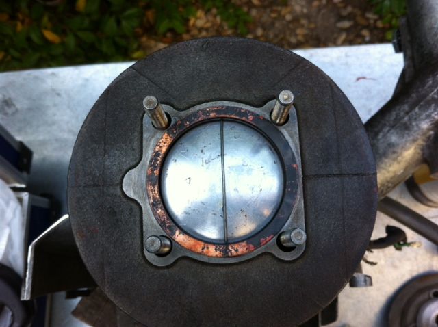

                       Inserito il - 28/09/2012 :  09:20:57
                       Paraolio monttato e blocco chiuso,  guarnizione testata  centrata e misurato lo squish a 1,3 mm, alla prova  l'accensione non funziona    il solito imprevisto che  mi blocca, va bene non importa, ci dormo su e a mente fresca  vedrò di capire il perché. Particolare guarnizione testa
