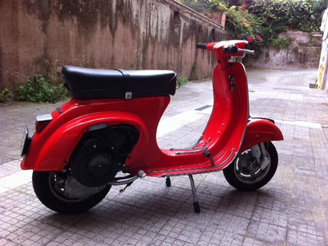

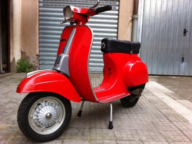

Motore montato sotto la special rossa, un paio di giri poco oltre l'isolato di casa e
con poco tempo e spazio a disposizione. Di prima si ribalta solo con il gas, di seconda
segna quasi 80 Km/h, terza non ho avuto modo di tirarla, ripresa e tiro da trattore,
per la mia esperienza quasi inguidabile. Non è motore da giri, spara tanta potenza in
poca strada percorsa, per ora imbroda appena in partenza poi si apre rabbiosamente con una
erogazione che non mi soddisfa troppo perchè è stressante e si accompagna a un rumore eccessivo,
mi sa che la lana del silenziatore se ne sta andando. Cambio preciso ma ancora duro la molla
DRT rimane durissima anche se la crocera felino (alla quale questa volta ho dato una pelatina
prima del montaggio) scorre bene.A presto dopo le varie messe a punto metterò un video per ora
metto solo queste foto

fra2 ha scritto:
la bella roscia.....
se devi attaccare i cavi elettrici (li vedo a penzoloni) famme un fischio che te li sistemo...
Grazie Fra2 ti tengo presente, intanto allego l'URL del video fatto questa mattina con Poeta... che ne pensate?
