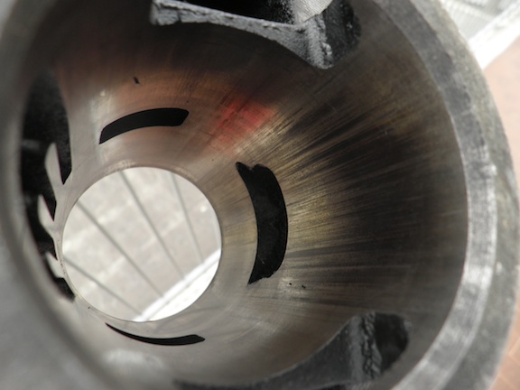

in foto l'interno di un cilindro uguale al mio,
tre domande?
Se riduco il getto da 68 a 64 aumenta la velocità?
Potrebbe essere una questione di testa o cilindro non ben tirati? la vespa si accende bene tiene il minimo e gira regolarmente.
Potrebbe essere una questione di spessori tra carter e cilindro o cilindro e testa a non farmi raggiungere la velocità?

Inserito il - 01/09/2012 : 00:36:15  Mostra Profilo  Visita l'Homepage di poeta  Clicca per vedere l'indirizzo MSN di poeta Invia a poeta un Messaggio Privato
il cilindro è un DR ed è grippato... ha preso una bella grippata da surriscaldamento classica lato scarico... da buttare.

La foto era indicativa per farti vedere il tipo di cilindro con i travasi, comunque è marcato Olympia
