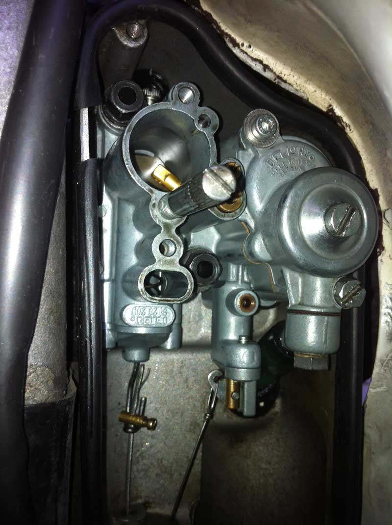

in allegato le foto del mio carburatore...
capperina... trovare un emulsionatore be3... che difficoltà! mi toccherà prenderlo da internet!
qualche consiglio?

Hank... purtroppo non ti sto capendo... riesci a spiegarmi diversamente il problema?
PS: ho inserito la foto del CARBURO in oggetto...

Bene Bene...
ora procedo con il rimontaggio!
Starter 60
Minimo 48-10
Massimo 102
Emulsionatore BE3
Calibratoere 160
devo cambiare il getto minimo?
che ne pensate?
attendo vostre nuove...
Antonello
Messaggio di AntoYMCA
Finalmente... ho revisionato il 20.20 della ts125 '76! è stata la mia prima volta e ci ho messo un paio di orette ma arrivando ad un bn risultato solo grazie alla guida dettagliatisssima di MIMMO!
la vespa con difficoltà è ripartita... una vlt cada non mi da grossi problemi (dopo cercherò di sentir meglio il motore, il pro blema sta proprio all'avvio! è lentisssimisssima ad avviarsi... a gas spalancato pian piano sale di giri....
consigli?
ecco il dettaglio dei miei getti tutti ben avvitati e puliti..
Starter 60
Minimo 48-10
Massimo 102
Emulsionatore E1
Calibratoere 160
grazie per tutti gli urili suggerimenti!
Antonello....
PS.. puo' essere la candela? ho su una champion P82M
PS2.. ho sostituito il vecchi spillo con uno di un kit revisione per 20.17 è un problema?
