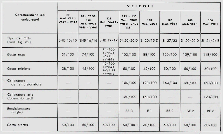

La TS montava il 102 di max, il Be3, il 160 e il 50 di getto minimo.

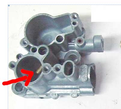

Ecco mi pongo un problema...
da una attenta anlisi mi sono accorto che se chiudo il rubinetto della benza 20 secondi prima di spegnere la moto... il difetto dell'avvio lento, forse dovuta ai primi segni di ingolfamento, non avviene più!
ho aperto il carburatore ed ho notato che a rubinetto aperto ed a motore spento dall'ugello indicato in rosso continuano a venir fuori gocce di benza...
 14 KB
che faccio? eppur lo spillo l'ho sostituito... devo cambiare il perzzo nell'altra foto? sarà difettato l'accesso dello spillo o il galleggiante?
grazieeeee! Anto

| se hai già sostituito lo spillo è la sede dello spillo, smonta la torretta, la sciughi bene e con un fiammifero lentamente dai una rettificata alla rede, poi controlla se fa tenuta, controlla anche l'integrità del galleggiante! |

| prendi un fiammifero, la punta del fiammifero farà da carta vetrata asportando una minima parte di materiale ed eliminando eventuali scalini che si sono formati, lo spillo chiuderà un pelo più in giù ma chiuderà in tutta la sua superficie.. controlla anche il galleggiante! |

A me è capitato con la vbb. Ed era il galleggiante bucato. |

ecco qui i tuoi dettagli.... differiscono di poco!

Bene Bene Bene... almeno lo spero! ho sostituito il pezzo in questione con uno nuovo SPACO(12 euro per tutto quello in figura).
son stato in FIERA a Capurso come da consiglio di Vespa30. Ho montato il tutto e almeno dopo qlche ora di utilizzo ed una notte a
rubinetto aperto, la revisione sembra aver funzionato.
