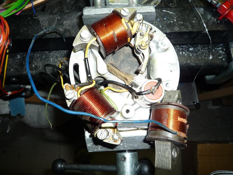

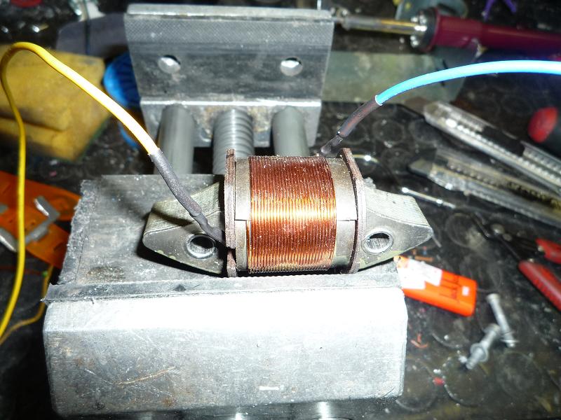

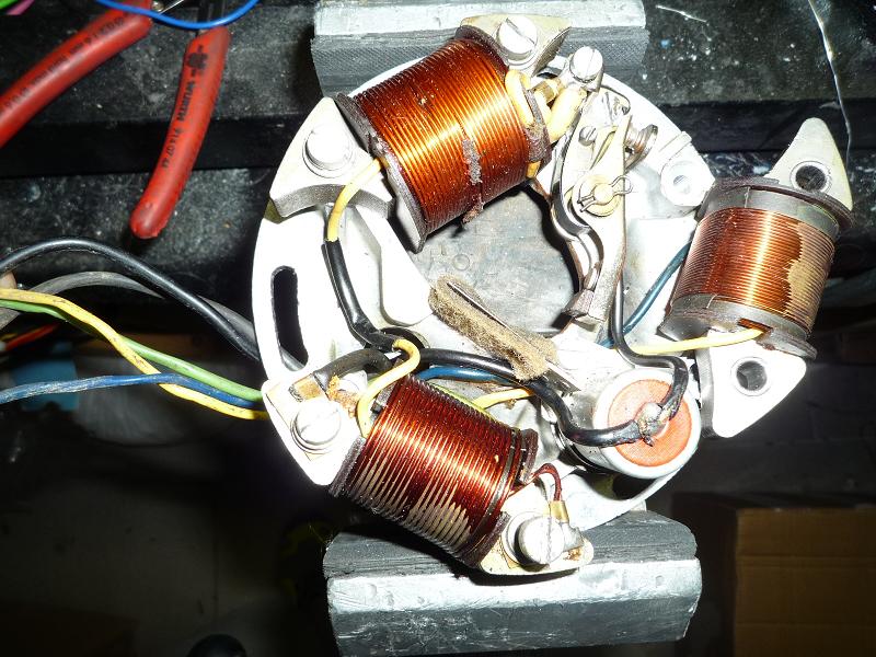

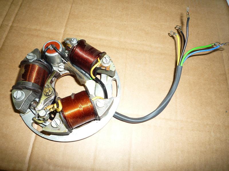

Ovviamente anche lo statore ha avuto la sua rinfrescata...
121,09 KB
112,2 KB
100,62 KB
98,05 KB

Come mai il condensatore ha 2 fili neri anzichč uno giallo e uno rosso?
Cittą: Vipiteno
Inserito il - 03/10/2012 : 14:56:37  Mostra Profilo Invia a sanrem un Messaggio Privato
Perché cos'ķ funziona meglio !!

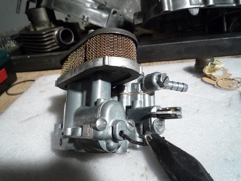

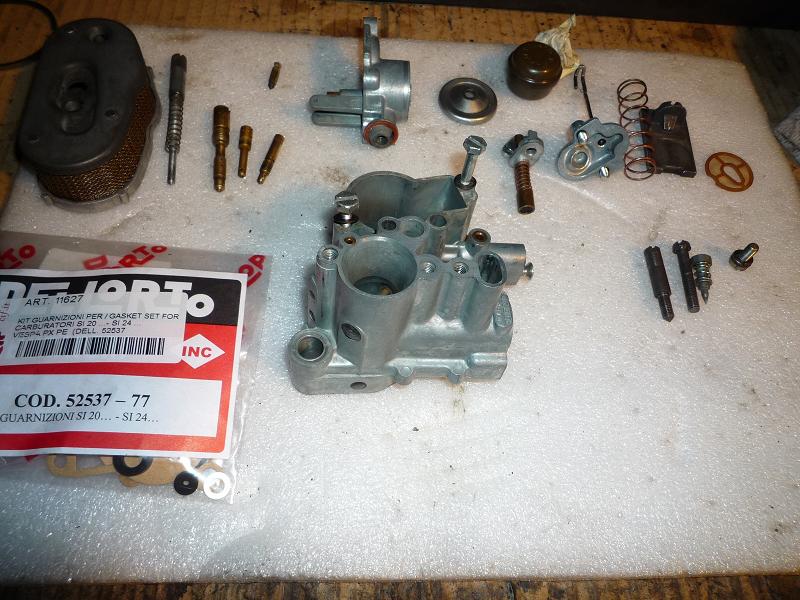

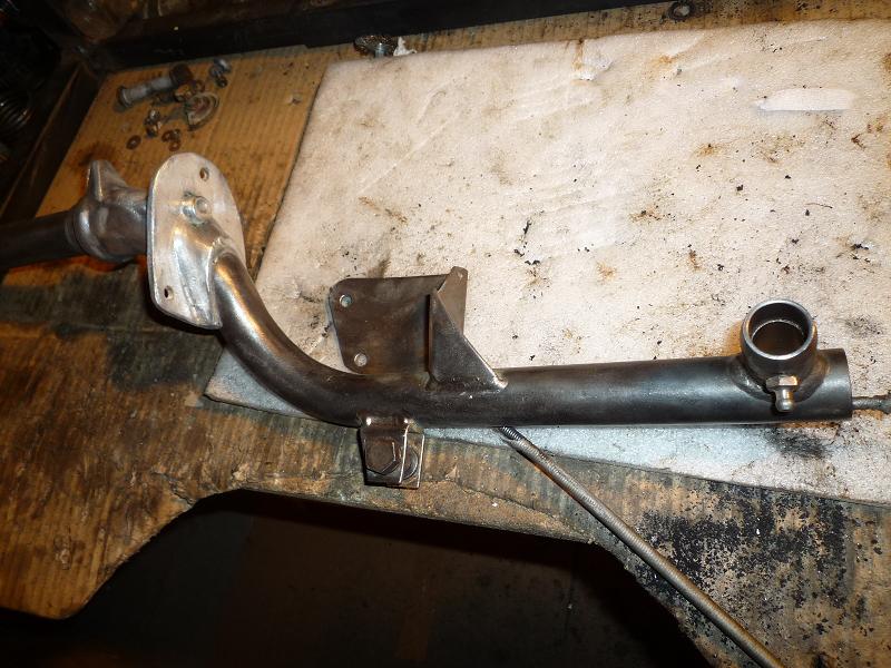

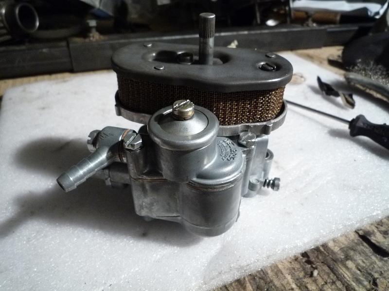

E avanti con i lavori...
Revisione carburo
61,04 KB
116,46 KB
111,82 KB
109,2 KB
77,52 KB
87,85 KB

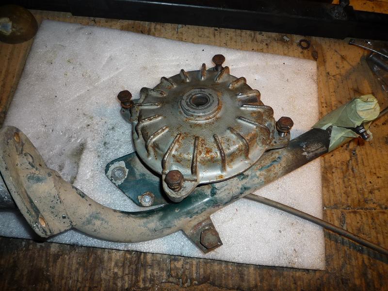

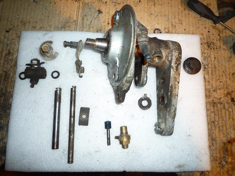

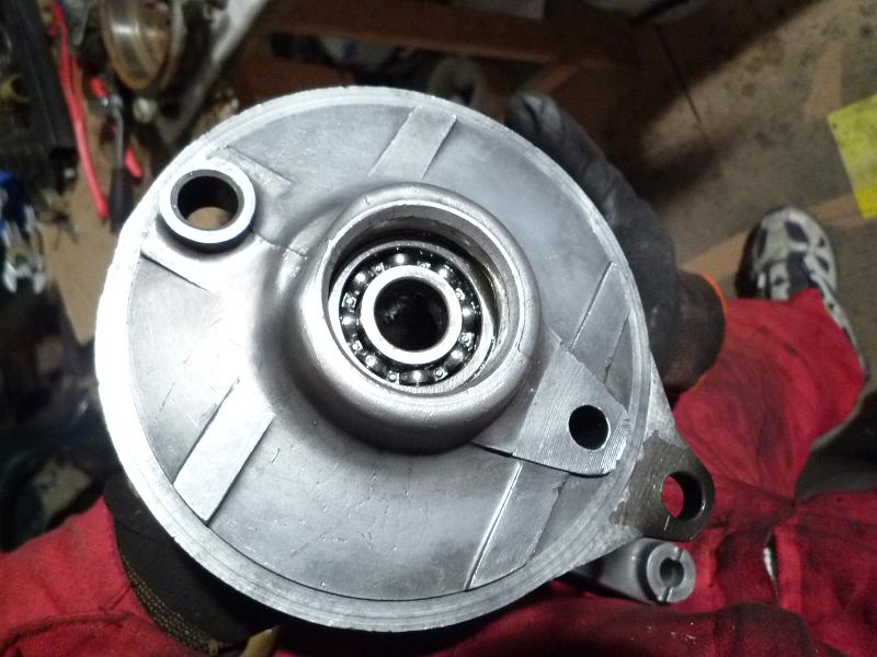

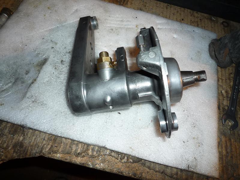

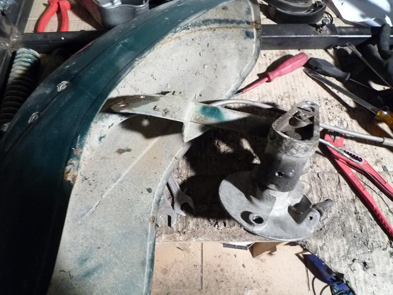

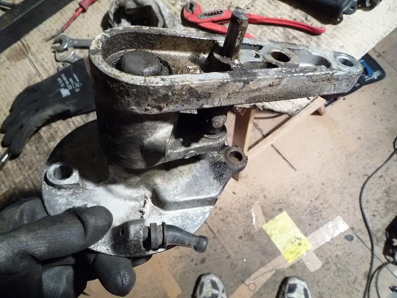

E'il turno della forcella...
102,31 KB
104,77 KB
108,41 KB
117,32 KB
115,9 KB

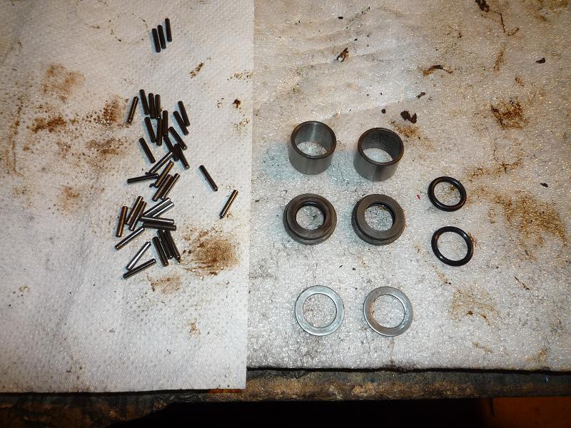

Sostituzioe dei cuscinetti
77,98 KB
84,7 KB
105,82 KB
112,17 KB
131,71 KB
107,37 KB

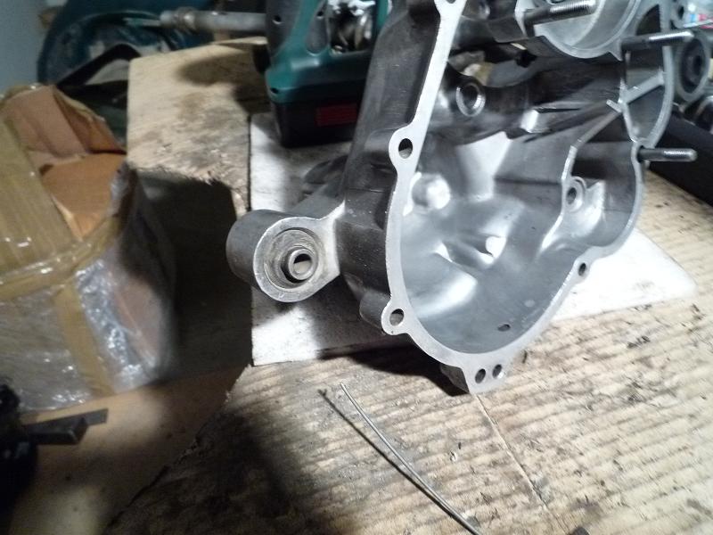

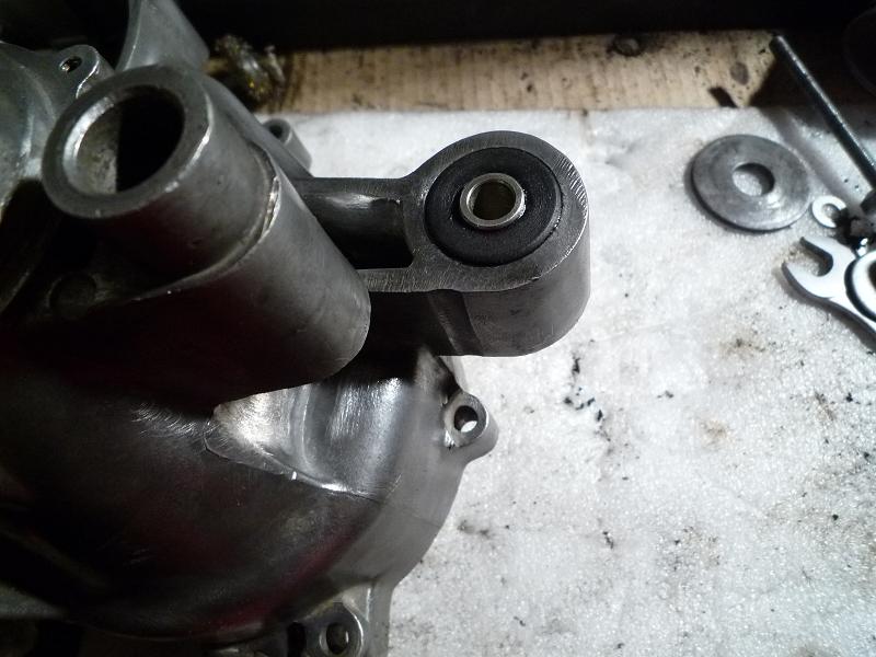

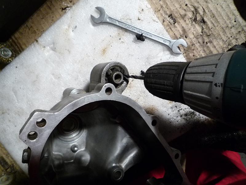

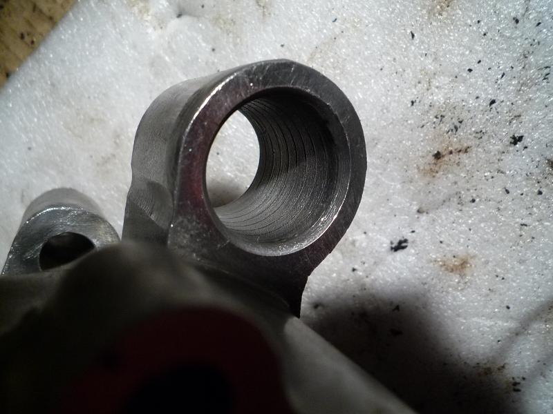

E' rimasto ancora l'ultimo silent block del carter...
86,56 KB
84,1 KB
76,74 KB
79,98 KB
79,44 KB

Ottimo lavoro Remo, finalmente vedo un mozzo tutto smontato, ma perchč i cuscinetti gli hai gią montati? Lo sai che il mozzo e lo stelo forcella vanno verniciati vero
Cittą: Vipiteno
Inserito il - 17/10/2012 : 13:14:49  Mostra Profilo Invia a sanrem un Messaggio Privato
Si , so che vanno verniciati , ma poi ci metto il nastro di carta e taglio i bordi con taglierino. Purtroppo ho il problema che nn so piś dove andare a verniciare , e quindi non voglio lasciare tutto smontato fino a quando ritroveró un posto..... , quindi mi porto avanti con i lavori fino a dove é possibile !

Remo, non ti ho insegnato una mazza, i silent si estraggono per "TRAZIONE MECCANICA", non di IGNORANZA.
n/a (ex visionario)
fem2
1302 Messaggi
Inserito il - 17/10/2012 : 22:16:33  Mostra Profilo Invia a n/a (ex visionario) un Messaggio Privato
Finiscila Stefano, il poveraccio fa quel che puo'!
Remo, domenica butta in macchina quella truzzata di protezione parafango che tanto tu sei schiavo di vespatecnica e non la monti, che se mi piace te la rilevo per uno spritz.
Cittą: roma
Inserito il - 17/10/2012 : 22:30:45  Mostra Profilo  Visita l'Homepage di poeta  Clicca per vedere l'indirizzo MSN di poeta Invia a poeta un Messaggio Privato
bello il silent dell'ammo che hai montato!
ma dove lo hai comprato?
Cittą: Vipiteno
Inserito il - 17/10/2012 : 23:27:04  Mostra Profilo Invia a sanrem un Messaggio Privato
E' gią imboccolato.... l'ho preso da Il nido delle vespe. Sinceramente preferisco quelli del pascolatore , questo non mi convince molto. E' a forma di clessidra !
