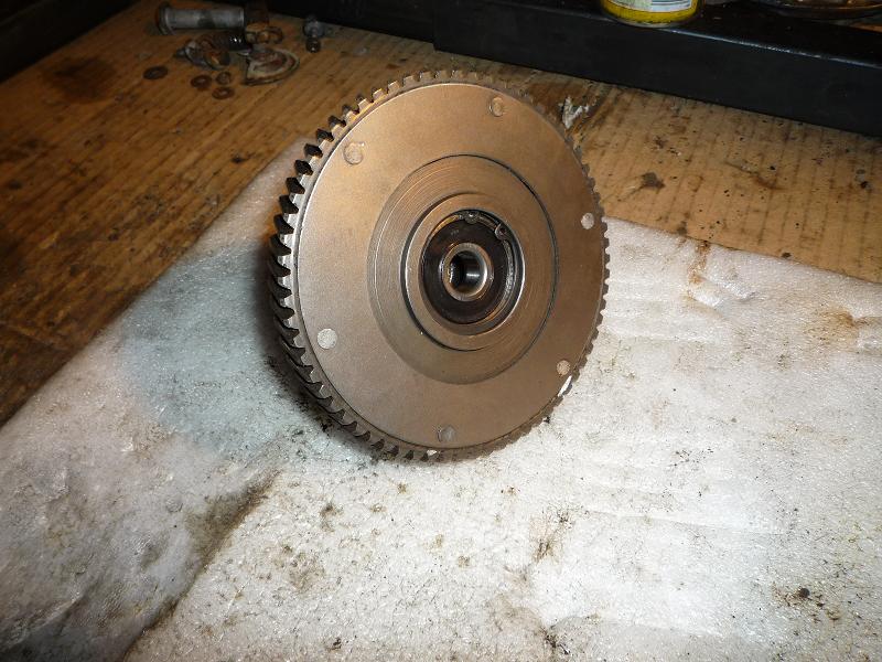

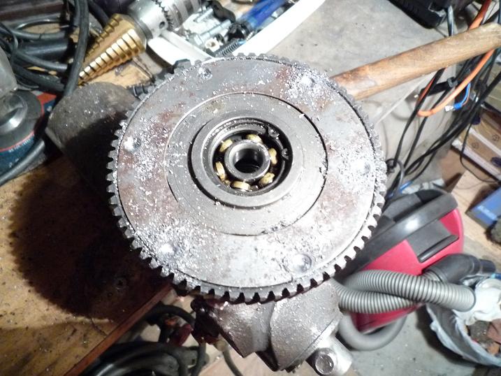

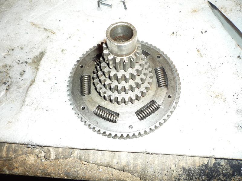

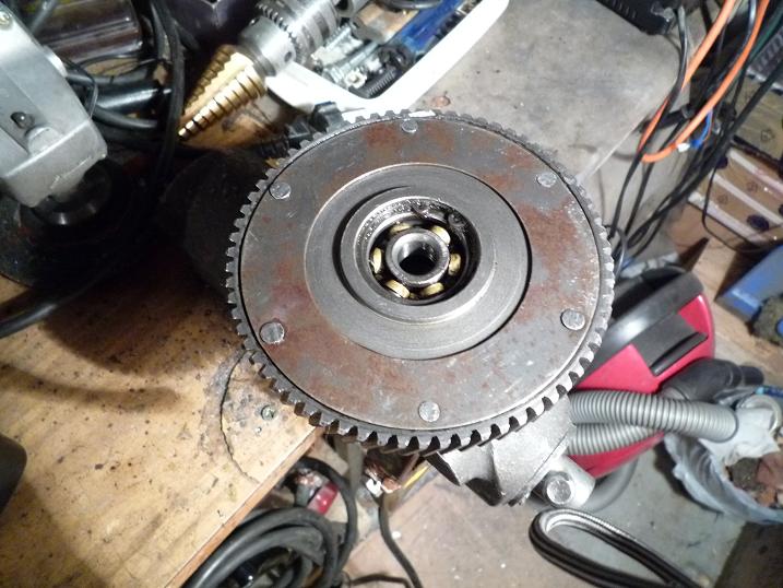

Quindi qualche foto della revisione parastrappi:
90,42 KB
98,56 KB
82,78 KB
102,14 KB
104,82 KB

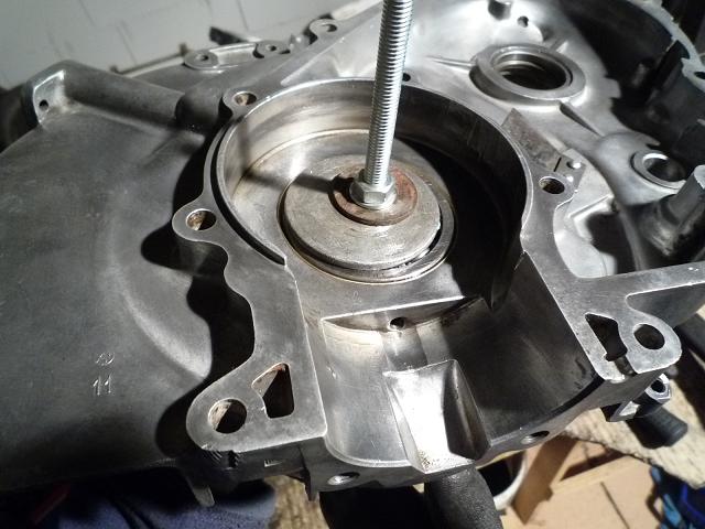

Sostituzione dei vari cuscinetti e paraoli...
67,86 KB
83,27 KB
83,93 KB

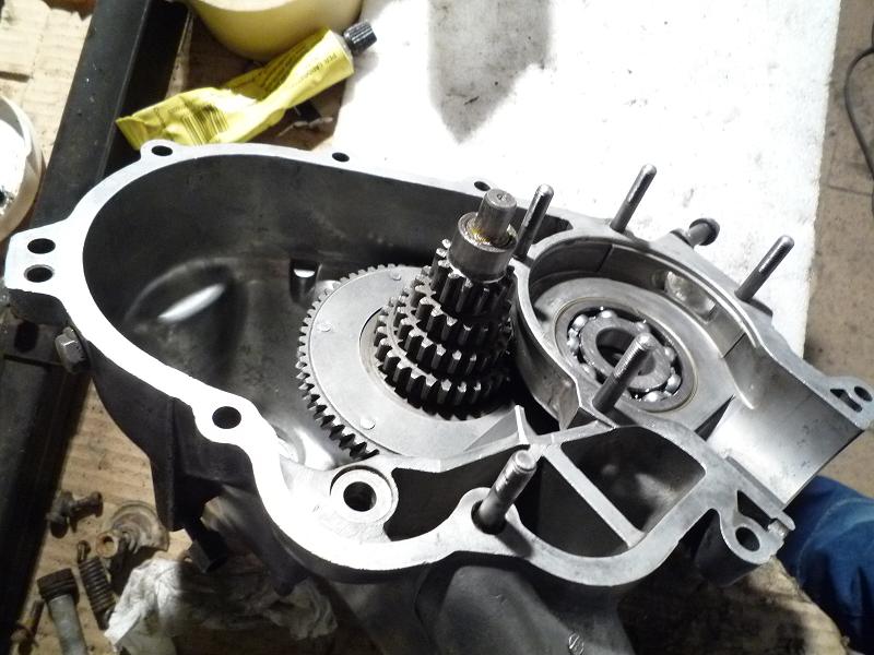

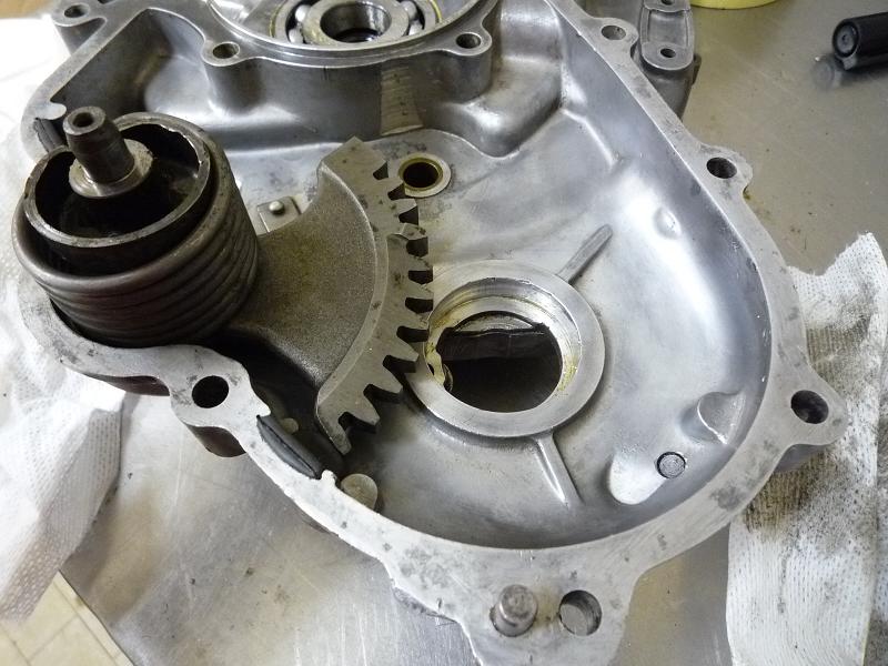

Da qui inizia la fase di rimontaggio...
91,72 KB

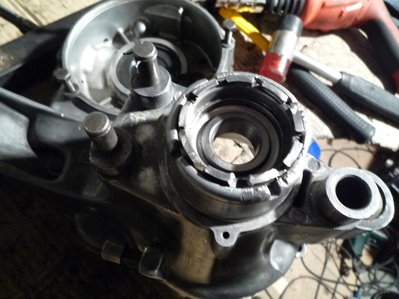

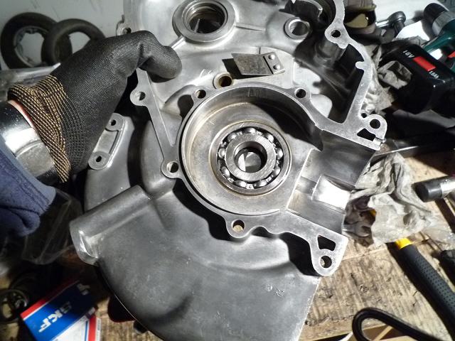

Questa è la sede del cuscinetto ( gabbia a rulli ) che mi ha fatto diventare matto... nello smontaggio ho perso un rullino e sono diventato matto a trovarne uno uguale. Ovviamente non l'ho trovato perchè qua da noi vendono solo Wuerstel , al che ho deciso di comprare una gabbia a rulli nuova ! Il pascolatore la vende a 40€ Da un'altra parte l'ho trovata a 10€ , montata senza problemi e poi è iniziata la chiusura del carter... Le bestemmie che non sono fioccate quando non riuscivo a capire come mai il carter non si chiudeva completamente !!!
Secondo voi cos'era???
Quella maledetta gabbia a rulli... entrava perfettamente nella sede , aveva il bicchierino più spesso ed i rullini pù piccoli dell'originale. Per qualche millesimo di millimetro era troppo stretta per l'albero del quadruplo al punto da entrare un po , ma non sufficentemente da far chiudere bene il carter e tanto meno da far girare l'albero !!
Ho rimontato la vecchia sostituendo il rullino mancante.
Forse era meglio spendere i 40 eurini dal pascolatore e le bestemmie si sarebbero risparmiate...

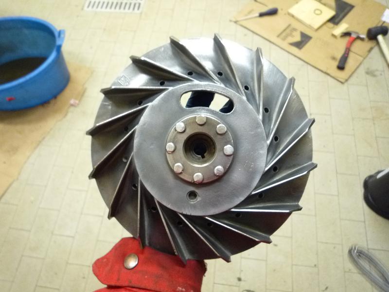

Il volano ripulito...
72,18 KB

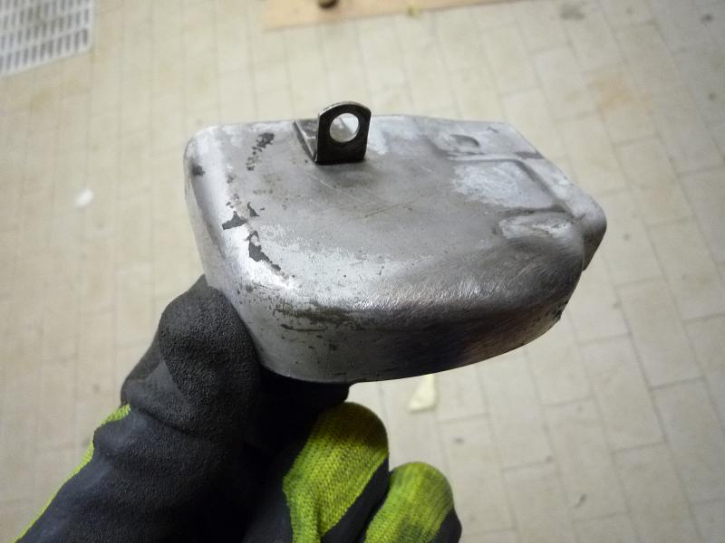

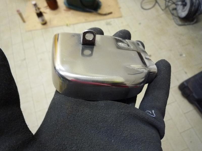

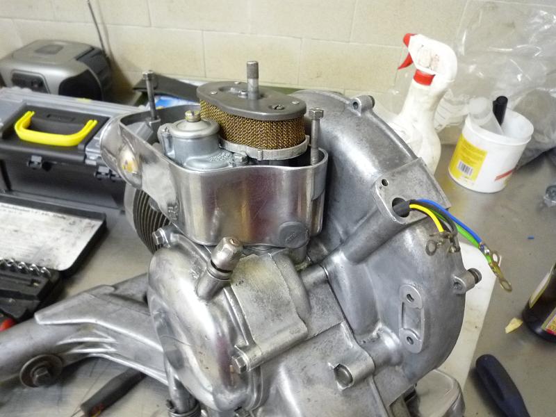

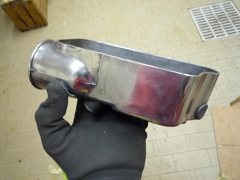

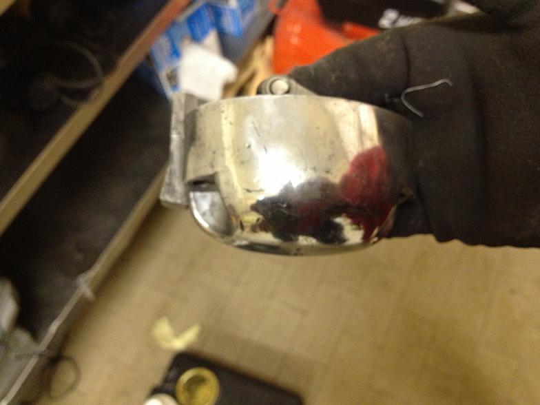

Il coperchietto selettore cambio , prima e dopo ( non l'ho cromato , è stato solo lucidato ) , il selettore cambio e la scatola filtro/carburatore.
59,42 KB
65,45 KB
54,08 KB
63,38 KB

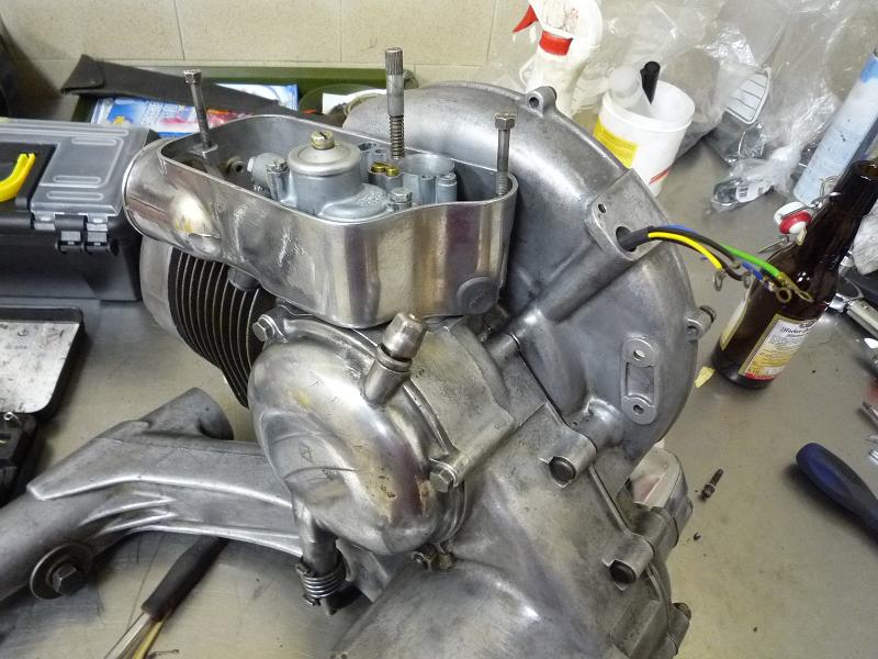

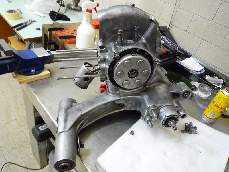

Chiusura motore..
94,52 KB
98,98 KB
88,92 KB

Molto bene, ma i particolari lucidati a specchio non mi garbano

Sinceramente li sto lucidando solo per fare degli esperimenti e poi vanno bene solo per le foto perchè diventeranno in pochissimo tempo nuovamente opachi ! Anzi per meglio dire lerci..

Per il cuscinetto a rulli dell'albero cambio, posso dirti che un amico qualche anno fa ebbe il tuo stesso problema con un cuscinetto acquistato da p4scoli. Anche lui rimontò il cuscinetto originale.
Per cui, se le cose non sono cambiate, hai fatto bene a risparmiare questi 40€.
Per la cronaca, restaurando la mia VNB ho acquistato anch'io a suo tempo un cuscinetto riprodotto. L'ho preso proprio dal Valli, costo 10€.
Com l'ho tolto dalla carta ho deciso di non montarlo: materiale "a vista" scadente, i rullini coi bordi poco definiti, tanto da sembrare spezzoni tagliati di una bacchetta (!!). Risultato? Sono andato in utensileria con un rullino originale come campione. Me ne hanno procurati 15 nell'arco di alcuni giorni. Spesa? Una quindicina di euro. Più del cuscinetto rifatto, ma visivamente l'impressione è ben diversa e trattandosi di articoli di impiego industriale non dubito che siano all'altezza della situazione.
