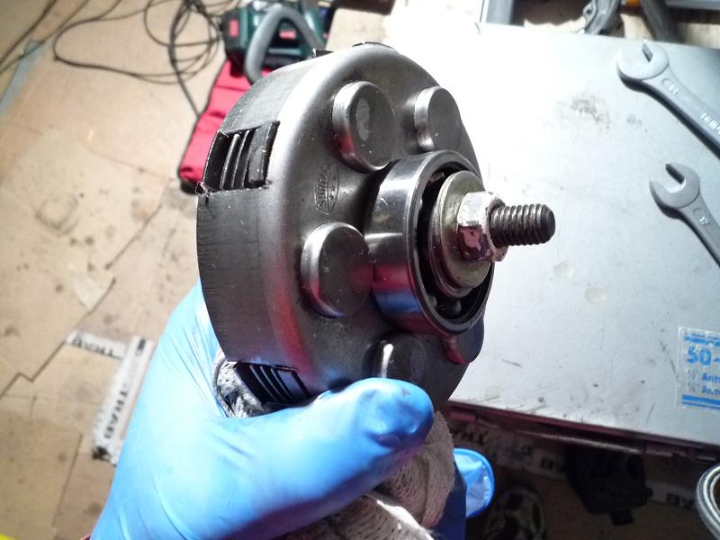

Revisione della Frizza...
Quindi compressione delle molle:

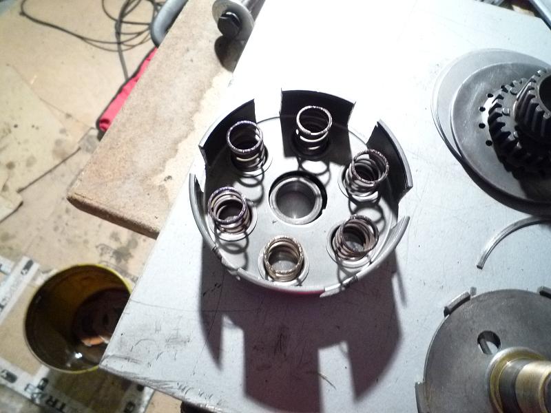

Smembramento

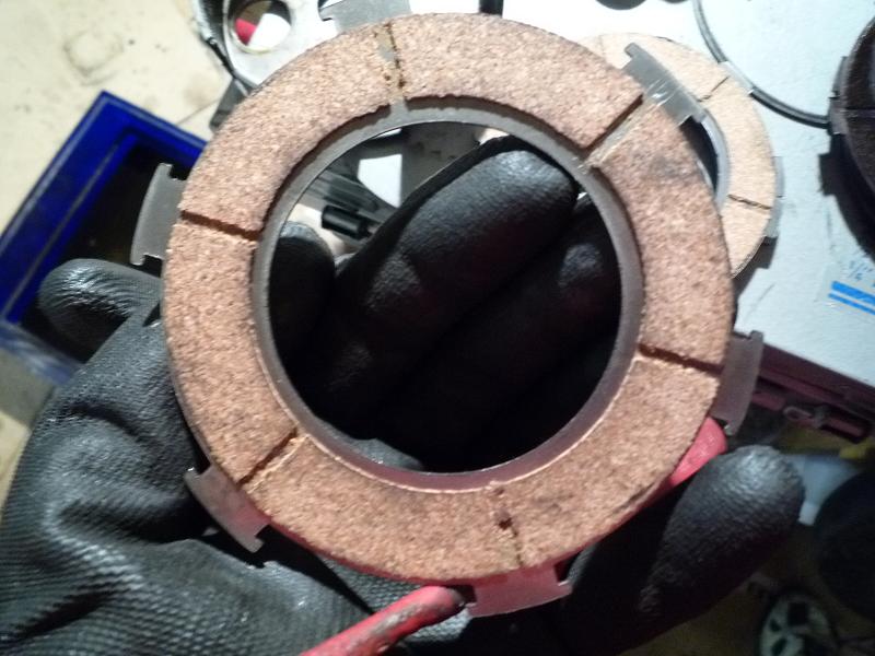

Pulizia dei nuovi dischi dalle parti in eccesso tra le placche di sughero

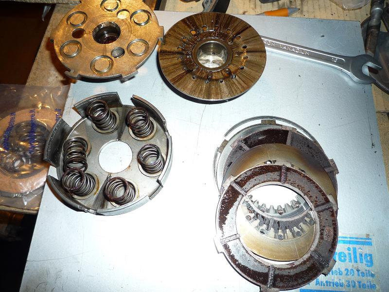

Inserimento delle nuove molle
84,42 KB

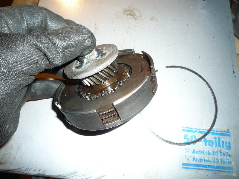

Dopo aver messo i dischi in ammollo nel SAE30 li ho impacchettati
62,89 KB

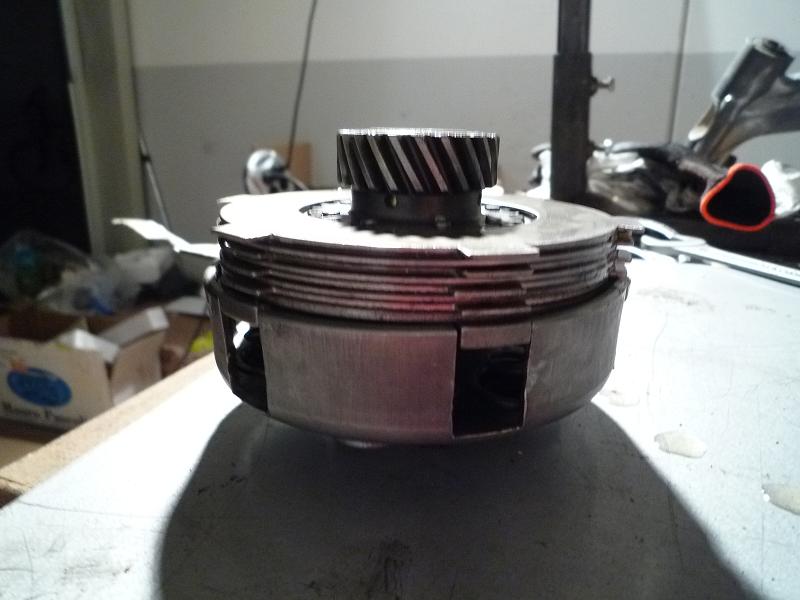

Ricompresso i dischi e richiuso la frizione
76,52 KB

controllato che le molle siano entrate nelle sedi (golette) del piattello inferiore?...
Cittā: Vipiteno
Inserito il - 02/10/2012 : 22:01:44  Mostra Profilo Invia a sanrem un Messaggio Privato
Sono entrate perfette , come un dito in cu...
