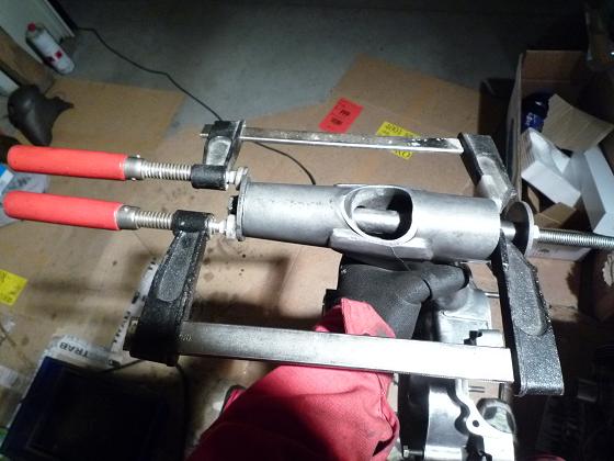

ma i silent erano originali piaggio opure?
Perchè mi sembra troppo facile il tuo marchingegno rispetto a come li imboccola Poeta

Non credo esistano silent block Piaggio !! I silent block sono prodotti da altre ditte a cui la piaggio fa riferimento. Quelli che ho comprato io sono silent block per vespa Super 125 e basta ! Di piú non ti so dire. Sono delle dimensioni corrette e la mescola della gomma é della durezza giusta.
Poi le cose non sono sempre cos'í comlicate come sembrano !!

grande remo, un ottimo lavoro, scusa una cosa che non ho capito, quindi tu hai inserito i silent poi li hai bloccati con due rondelle e le morse e poi hai inserito il tubo, quest ultimo è entrato con una barra filettata o come?

Il silent grande è un pelo esterno ma terrà....
in foto sembra tutto facile... ma in vero la sostituzione di quei silent senza lo strumento apposito è difficile, con ingegno ed una certa abilità li hai cambiati...
sei stato bravo... sopratutto se il gommino largonon lo hai dovuto ridurre... e questo in foto non si vede... mi pare infatti strano sia riuscito ad infilare quella frittata di gommino in quel foro (assai più piccolo) con i soli morsetti... come cavolo hai fatto?
E poi, il perno forato, quando lo infilavi come facevi a tenere il gommino fermo evitando che il tubo lo ricacciacce fuori?
Insomma hai fatto una cosa impossibile.... e non capisco come, ma lo hai fatto e questo ti onora.

Per rispondere a poeta e a fede...
Allora in questa foto ho iniziato con il primo silent , quello piú piccolo perché é il piú cazzuto !! In proporzione all'altro va compresso molto di piú e quindi crea piú atrito.
1. Dopo aver ben lubrificato ho inserito il SB nella sua sede ( ). Poi come si puó vedere dalla foto , l'ho bloccato con una grossa rondella tenuta ferma dai morsetti.
55,12 KB
2. Dopo aver mooolto ben lubrificato ( ) ho inserito il perno nel braccio del cater e tramite la barra filettata infilata nel perno stesso , ho spinto il perno nel primo SB.
3. Quando il perno é arrivato a fine corsa ho smontato l'accrocchio e ho preso due anelli del diametro tale da bloccare il SB( parte di un vecchio cuscinetto ) SB e con la barra filettata (stesso sistema di prima , ma senza morsetti) ho spinto il perno fuori dal SB fino al punto che dall'altra parte ero in grado di infilare il secondo SB nella sua sede. Sempre dopo aver ben lubrificato !
4. A questo punto avevo il perno sufficentemente sporgente per inserire nuovamente il suo anello in testa.
5. Stessa cosa come per il picclo SB , ho inserito nella sua sede il grande SB dopo averlo ovviamente lubrificato. Quindi stesso procedimento come con il piccolo , solo che questa volta ho usato subito gli anelli appoggiati direttamente sul SB e in piú un piccolo pezzo di tubo per distanziare sufficentemente. Con il sistema della barra filettata ho spinto/tirato nuovamente il perno dalla parte opposta infilandolo nel SB grande facendolo sporgere sufficentemente per poter inserire il secondo anello di testa.
6. In fine ho spinto/tirato il perno centrandolo e ho punzonato bloccando definitivament ei due anelli !!
Gioco finito !!
Piú difficile da spiegarsi che da farsi..... , poi scrivendolo in lingua straniera , ancora di piú !!
