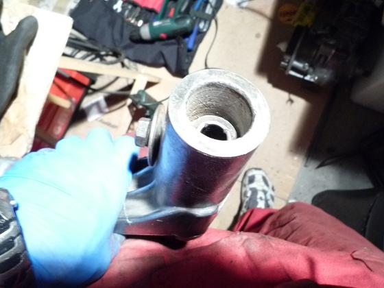

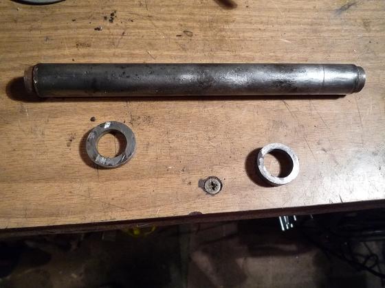

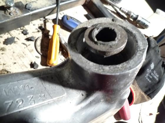

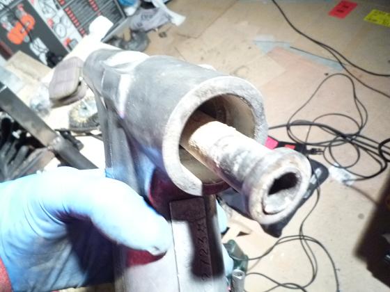

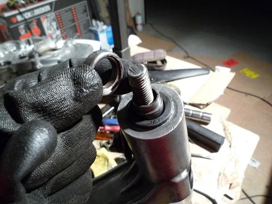

Dopo la pulizia del carte e smontaggio dei vari pezzi , sono passato alla sostituzione dei silenblock.
Asportazione dei vecchi SB.
57,32 KB
55,05 KB
50,32 KB

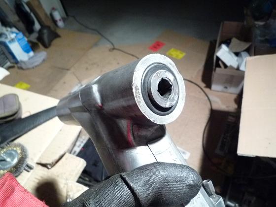

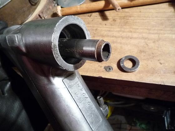

Estrazione del perno.
Per estrarlo ho flexato i bordi ribattuti che tenevano ben ancorati gli anelli agli estremi del perno.
49,05 KB
50,12 KB
56,48 KB

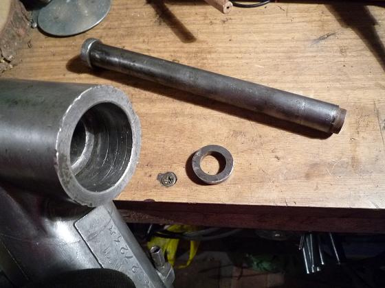

Ecolo estratto e libero dagli anelli.
54,65 KB

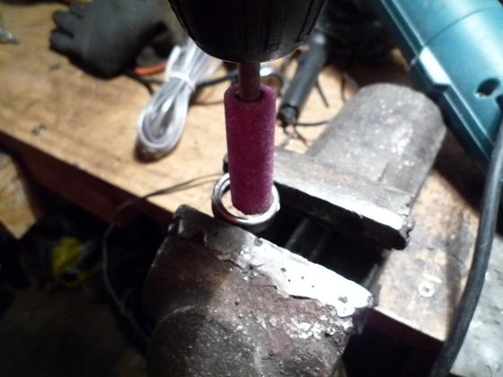

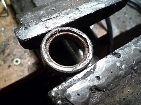

Flexando ho tolto materiale che serviva a bloccare l'uscita dell'anello , di conseguenza ho recuperato un po scavando nell'anello con una mini mola montata sul trapano.
59,52 KB
49,04 KB

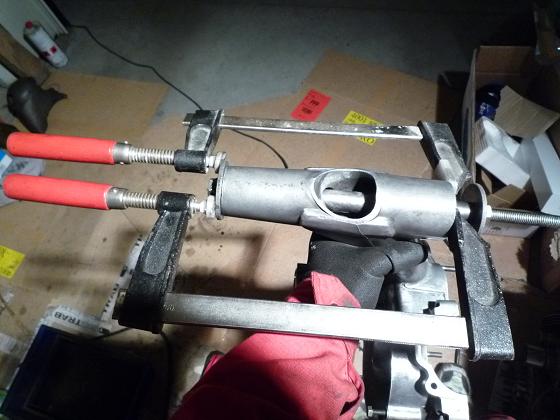

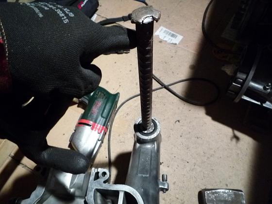

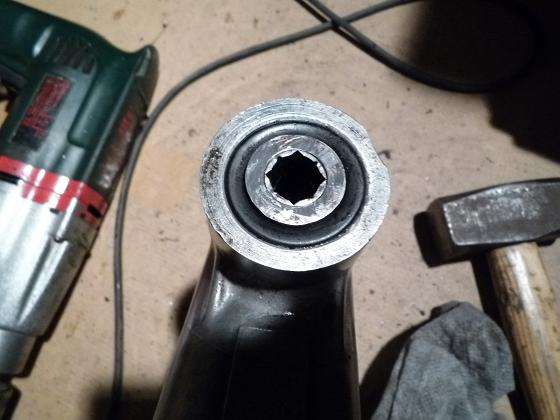

Inserimento dei nuovi Silentblock con sistema alla Mc Giver
55,13 KB
57,98 KB

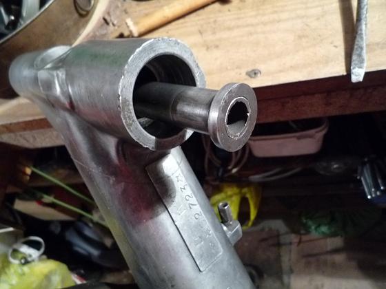

Ripunzonatura dell'annello per bloccarlo sul perno
53,31 KB
Lavoro finito !!
51,62 KB
52,04 KB
